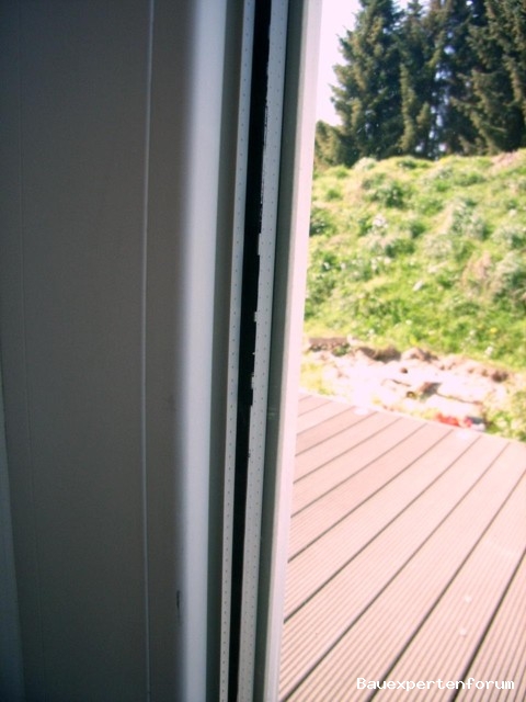

    Hallo Bauexperten,
    ich hätte gerne mal ein paar Meinungen gehört zu meinen Fenstern, die ich beanstandet habe. Diese sind 3-Fach verglast. Der Verbund zwischen den Fenstern erscheint mir unsauber. Zitat aus dem Schreiben des Fensterbauers an meinen Bauträger:
    Nur ja, ich weiß ja nicht wie man Scheiben üblicherweise betrachtet - aber ich schau meistens durch - und da stören die Ränder halt! Ich hab mal 2 Fotos dazugestellt, damit Ihr euch das mal anschauen könnt.
    Ganz nebenbei: Die 2 Scheiben wurden jetzt schon das 3. Mal ausgetauscht!!! Die ersten 3 waren zerkratzt - schon im Werk!
    Lohnt sich da jetzt der Weg zum Sachverständigen und zum Anwalt, oder bin ich da zu pingelig?

    Anders gesagt, du kannst ja mal probieren zu feilschen
    Aber wenn du ein grosses Fass aufmachst mit Gutachter, Mangelbehauptung usw. wirst du auf den Kosten sitzen bleiben.

    Na ja, Fass aufmachen will ich eigentlich nicht .. aber der Fensterhersteller ist ja nicht einsichtig! Wenns Deine Fenster wären würdest Du's also so ok finden? Ok.. Dachte halt nur bei dem Preis hätten die wenigstens sauber sein können.

    Wenn du mit ihm
    gut drann bist, wechselt er dir das ohne Probleme denn Schick ist was anderes.
    Aber müssen, lt Visueller Beurteilung muss er nicht, da der Fehler im Randbereich ist!

    geht aber um den Abstandshalter selbst und nicht um das Glas, für das Schriebs Aussage richtig ist.
    Ich hätte damit ein Problem, hier KEINE Abhilfe zu schaffen, da gegebenfalls der Randverbund selbst nicht den Erfordernissen (technisch) entspricht.
