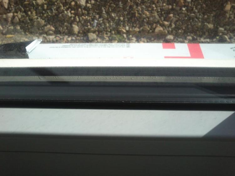

    wir hatten bei unserem Neubau gleich zwei undichte Fenster, bei denen kondensierene Feuchtigkeit zwischen den Scheiben zu sehen war. Es handelt sich um dreifach verglaste Kunststofffenster mit zwischen dem Isolierglas liegenden Sprossen.
    Kann es möglich sein, dass diese Fenster vor Ort (also ohne Austausch des Fensters, sondern nur mit Einsetzen einer neuen Dichtung) repariert wurden? Leider wurden wir erst hinterher informiert, dass der Mangel angeblich behoben wurde.
    Ich hätte erwartet, dass das nur im Austausch geschehen kann, da der Raum zwischen den Scheiben ja luftleer sein muss.

    Auf dem Foto sind Wassertropfen unter der Verglasungsdichtung (Außen) auf dem weißen PVC erkennbar.
    Im Zwischenraum der Isolierglasscheibe ist nichts zusehen! Die Scheibe ist in Ordnung.
    Tauschen der Verglasungsdichtung auf der Baustelle ist richtig.
