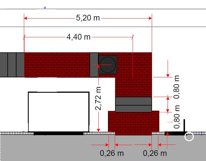

    Hallo zusammen!
    Ich hab mal wieder ein Problem und suche eine gute Lösung dafür. Eigentlich dachte ich schon, ich hätte eine. Aber Pustekuchen. Nun zu meinem Problem (Herausforderung).

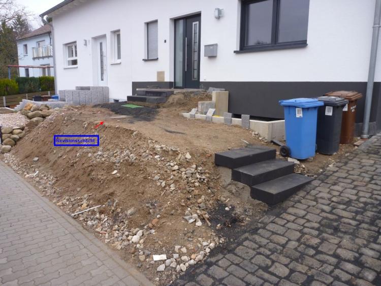

    Wir haben im Eingangsbereich unseren Revisionsschacht, der direkt im Eingangsweg liegen wird.
    Aktuell fehlt noch der Friesenwall am Gehweg - Kommt aber noch.

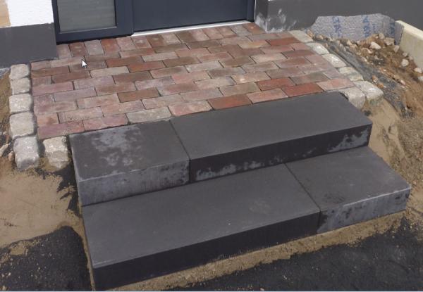

    Der Gehweg soll mit Klinkern gelegt werden und einen Randstein aus Grauwacke (wie das bereits fertige Podest) erhalten.
    2015-03-13 11_35_11-Landschaftsgärtner 2015-03-10 16-24-03.JPG - Windows-Fotoanzeige.jpg
    Und da liegt auch schon das Problem - die Klinker sind rechteckig und der Schachtdeckel normalerweise rund. Jetzt gibt es mehrer Lösungen:
    1) Runder Schachtdeckel mit einem runden Rahmen und die Klinker dann umpflastern mit einem Pflasterkranz
    2) Runder Schachtdeckel mit einem quadratischem Rahmen und den Rahmen dann so legen, dass es mit den Klinkern passt (so wie im Plan eingezeichnet)
    3) Quadratischer Schachtdeckel zum Auspflastern (habe nur Edelstahlausführungen gefunden und bin mir auch nicht sicher ob der ausgepflasterte Deckel dann nicht zu schwer wird)
    Mein Favorit war Lösung 2. Ich hatte auch einen schönen gusseisernen Deckel mit Windrosenmotiv und quadratischem Beton-Gusseisen Rahmen von Meierguss gefunden. Aber im Gegensatz zur runden Ausführung fehlt der Sandverschluss und er hat 4 Einhängungen für einen Schmutzfänger (nicht wundern - Rahmen hat etwas Flugrost angesetzt).
    Da ich aber kein offenes Gerinne im Revisionschacht habe, sondern nur eine Revisionsöffnung, hab ich Angst dass zu viel Wasser so in den Schacht läuft (ich weiß ein Sandverschluss ist nicht tagwasserdicht - aber eine tagwasserdichte Lösung - bezahlbar - habe ich nicht gefunden).
    Was würdet ihr empfehlen?

    Rund lassen, auf Höhe setzen und umpflastern, gut ist!
    Das ist kein problem, das ist die normale Vorgehensweise.
    Warum extra einen eckigen Rahmen kaufen, wenn schon einer vorhanden ist.
    Eckige Rahmen stechen auch optisch mehr hervor durch die Kantenlängen, ich finde runde immer irgendwie "dezenter".

    Wir überlegen jetzt einen auspflasterbaren zu nehmen. Von Aco gibt es die Fi 2.0 Schachtabdeckung. Sieht ganz gut aus und ist sogar tagwasserdicht.
    Überlegen nur ob Alu geht (Edelstahl ist mehr als doppelt so teuer). Und verzinkter Stahl erscheint mir komisch.

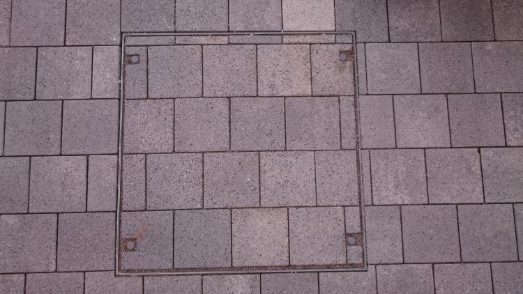

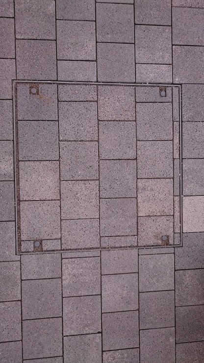

    Wir haben unseren Vorgarten auch 2 Schächte mit auspflasterbaren, verzinkten Schachtabdeckungen aufhübschen lassen. Darunter war der Revisionsschacht vom Abwasser und der Zisternendeckel. Jetzt sieht man max. nur noch den dünnen Stahlrand und die 4 Schraubvorrichtungen für die Schlüssel zum Anheben des Deckels.
    Vom Preis her Mittelklasse (220,- Netto/Stück) aber dafür krieg ich kein Knoten im Auge, wenn sich 2 Runde Deckel auf kleinstem Raum auf rechteckigem Pflaster den Platz teilen müssen.

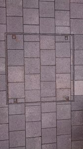

    Foto siehe Anhang. Die Schachtabdeckung ist von Zarges. Das ist die verzinkte Version. Wir mussten unseren Vorgarten komplett neu Pflastern lassen und haben in diesem Zuge von unserem GALA-Bauer diese Abdeckungen anbringen lassen. Leider weiß ich jetzt nicht, wie das Pflaster heißt.

    @Linda: sehr schön
