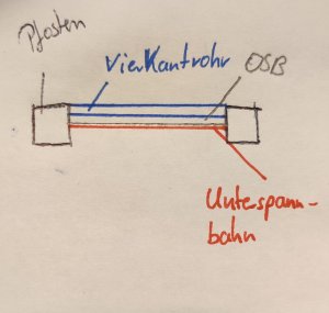

    ich will mein Gartenhaus mit Rhombusleisten verkleiden. Das Grundgerippe ist aus 80x80mm verzinkten Stahl Vierkantrohr gebaut worden (ca 2,7m x 2,2m).
    Die Flächen zwischen den Pfosten wollte ich mit Rhombusleisten ausfüllen.
    folgenden Aufbau habe ich mir überlegt und wollte fragen ob dies so ausführbar ist?
    Zwischen den Pfosten quer einmal im unteren und einmal im oberen Bereich ein verzinktes Vierkantrohr 30x30x2mm zur Aufnahme der OSB Platten, danach OSB Platten an den Vierkantrohren angeschraubt. Unterspannbahn unten um die OSB Platten herum gelegt und auch innen ca 30cm hoch gehen lassen.
    Nun meine Frage, kann ich dann auf die Unterspannbahn direkt meine Rhombusleisten schrauben oder brauche ich zwingend eine Konterlattung?
    Da die Pfosten 80x80mm haben würde ich nit den restlichen Maßen der Unterkonstruktion (Vierkantrohr 30x30, OSB Platte 18mm, Rhombusleisten 27mm) bündig mit der Außenkante der Pfosten abschließen.
    Welche Stärke der OSB Platten würdet ihr wählen?
    Das Bild im Anhang soll die Draufsicht darstellen ohne die Rhombusleisten.
    Vielen Dank schonmal für eure Hilfe.

    Eine Konterlattung hat den Sinn das eine hinterlüftung gewährleistet wird. Wenn du die Konterlattung nicht machst und direkt auf OSB schraubst, ist die gefähr das deine Rhombusleisten eine schnelle Pilz und Algenbildung haben.. ca. 2cm Konterlattung/Luft sollten vorhanden sein

    Ok, Danke. Dann werde ich das Vierkantrohr etwas nach innen versetzen und eine ca 2cm Konterlattung machen.
    Würdest du 15mm oder 18mm OSB Platten nehmen?
    Vierkantrohr werde ich insgesamt 3 quer machen....oben, mitte, unten (ca 205cm höhe).

    Nimm dir 18 wenn du alle beide OSB Varianten da hast.

    Muss welche besorgen...die 18er sind 2,30€ pro qm teurer, denke wenn es etwas windiger wird, halten die 18er etwas mehr aus?
