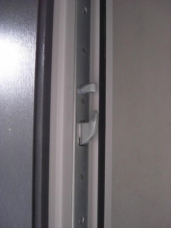

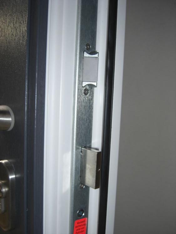

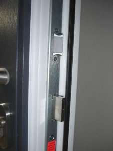

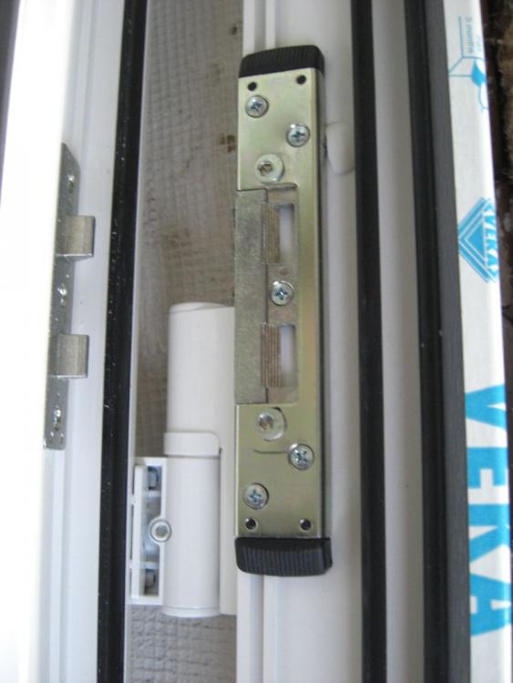

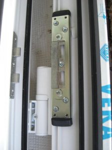

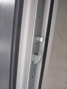

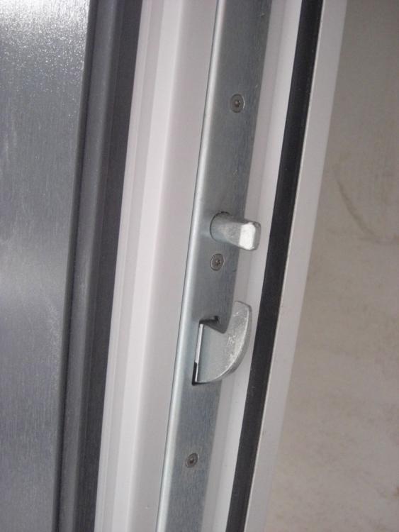

    die Haustür wurde nun eingebaut. Leider kann ich es nicht bewerten, ob die Haustür wie im LV ist. Könnt ihr da mal helfen?
    Im LV steht:
    Gesamtes Element einbruchhemmend ET2
    Mechn. Beanspruchung: M
    Beschläge: Schutzbeschlag ES2, Drückergarnitur mit PZ, 5-fach Verriegelung
    Folgende Beschläge habe ich:

    Nach den Bildern handelt es sich um eine 5-fach Verriegelung mit zusätzlicher Bandseitensicherung.
  3. #3 Gast036816, 02.10.2013
    dann lass dir das prüfzeugnis vom hersteller geben mit den erforderlichen ausstattungsmerkmalen zeichnerisch dargestellt und das vergleichst du vor ort an der eingebauten tür. wenn nicht möglich, fachmann oder fachfrau einschalten.
