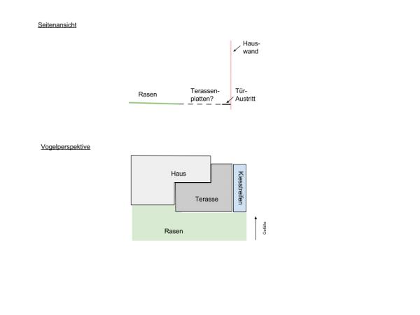

    wir planen gerade den Bau unserer Terrasse. Wir möchten Betonplatten in Split legen und grübeln derzeit über das richtige Gefälle.
    Laut Herstellerangaben sind 2% prinzipiell ausreichend. Leider sind wir uns nicht sicher, in welche Richtung wir unser Gefälle machen sollen.
    Natürlich muss es vom Haus weg sein, aber unsere Herausforderung ist folgende:
    Die Terassenplatten soll zwischen Haus-Austritt und bestehender Rasenfläche gelegt werden. Haus-Austritt und Rasen haben jedoch die gleiche Höhe! Der Rasen liegt tendentiell sogar etwas höher und hat leichtes Gefälle zum Haus hin.
    Anbei habe ich das ganze mal versucht zu skizzieren.
    Folgende Varianten sehe ich:
    A) Wir machen vom Haus-Austritt weg einfach ein Gefälle Richtung Rasen. Dann liegen wir mit der Terrasse allerdings unterhalb des Rasens. Außerdem würde sich das Wasser (von Rasen und Terrasse) immer an dieser Schnittstelle sammeln.
    B) Wir machen ein Gefälle von Rechts nach Links (vom Haus-Austritt gesehen). Das sieht aber vermutlich recht bescheiden aus, da das Gefälle, dann ja am Haus entlang führen würde und die Platten optisch quasi "abkippen".
    C) Die zweite Alternative wären m.E. mehrere Gefälle zu modellieren. Eines vom Haus in die Mitte, sowie vom Rasen in die Mitte, ein weiteres von rechts nach Links, sodaß das Wasser dann weg laufen kann.
    Ich hoffe sehr Ihr könnt mir weiterhelfen oder habt eine Idee, wie wir das sinnvoll hinbekommen können.
    Danke und Gruß,
    Christof

    Zu wenig Informationen ...
    Hast Du ein Nivellement von der Umgebung?
    Gibt es die Möglichkeit zum Anschluß einer Entwässerungsrinne, oder Einlaufs?
    Wie groß werden die Platten? Ab einer gewissen Größe ist das nämlich mit dem Gefälle in unterschiedliche Richtungen schwierig, weil man die Platten ja nicht biegen kann.
    Die 2% kann man zur Not auch etwas reduzieren.

    Ein Nivellement habe ich nicht.
    JA, eine Rinne könnte ich Einbauen. Habe auch schon über eine dezente Rinne mit Schlitzaufsatz nachgedacht (siehe hier). Wo würdest Du die dann einbauen?
    Die Platten sind 80x40 (siehe hier). Der Platten sollen mit der längsseite von Rechts nach Links im Versatz gelegt werden.

    Platten in 80 x 40 kann man vom Gefälle her nur in eine Richtung legen. Ohne ein paar aussagekräftige Höhen kann man nichts planen.
    Der Rasen scheint ja in zwei Richtungen abzufallen um wieviel? So wie ich das sehe, bleibt Dir nichts anderes übrig, als einen Randstein (Stufe) zur Rasenfläche zu setzen und dort mit der Rinne zu entwässern (auf der ganzen Breite), oder eben den Rasen größflächig abzutragen und neu einzusäen. Der Zipfel oben braucht auch Gefälle. Wo sind die Ausgänge?

    Hallo Tiefbaufotograf,
    erstmal Danke für Deine ausführlichen Antworten - Sind echt hilfreich!
    Würde die Rinne von der Terrasse aus gesehen denn vor oder hinter dem Randstein liegen?
    Könnte ich dazu denn auch eine Linienentwässerung nutzen. Z.B. mit den ACO Produkten (siehe hier)
    Der Rasen fällt hauptsächlich in Richtung Haus. Aber seitlich auch etwas nach Rechts und Links ab. Das war auf meiner Zeichnung etwas missverständlich. Der Pfeil nach rechts sollte als Vorschlag für ein Terassengefälle dienen.
    Was in meiner Zeichnung auch noch fehlte ist ein Kiesstreifen der sich auf der rechten Seite befindet.Hier nochmal ein Update meiner Zeichnung. terasse (1).jpg
    Den Kiesstreifen wollte/könnte ich zur Versickerung des Regenwassers nutzen.
    Wenn ich nun analog deiner Zeichnung entlang der Terasse eine Linien Entwässerung ziehen würde, die im Kiesstreifen mündet, könnte das funktionieren?
    Mit genaueren Höhenangaben kann ich aktuell leider nicht dienen, da ich nicht vor Ort bin.Geht es Dir hauptsächlich um den Höhenunterschied zwischen Tür-Austritt und Rasenfläche?

    Natürlich kann man auf der ganzen Länge auch eine Entwässerungsrinne setzen - ist halt etwas teurer.

    Die Gefahr, dass Abflüsse bei Starkregen überlaufen, besteht immer. Am besten Du baust gar keine Terrasse und mauerst alle Türen zu ;)
    Wenn die Aussage auf das Kiesbett bezogen war, macht sie schon mehr Sinn. Das Kiesbett sollte naürlich ausreichend unter der OKFF-Ebene liegen und/oder die Wassermengen der Terrasse sicher fassen können. Da reichen dann keine oberflächlichen 20cm Kies, da muss schon mehr her.
