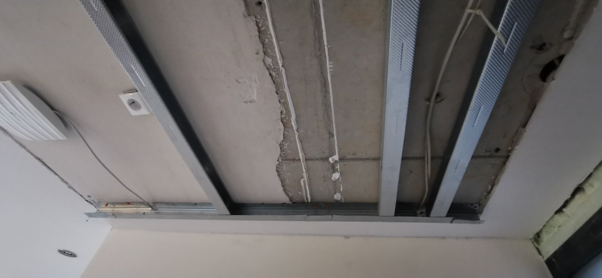

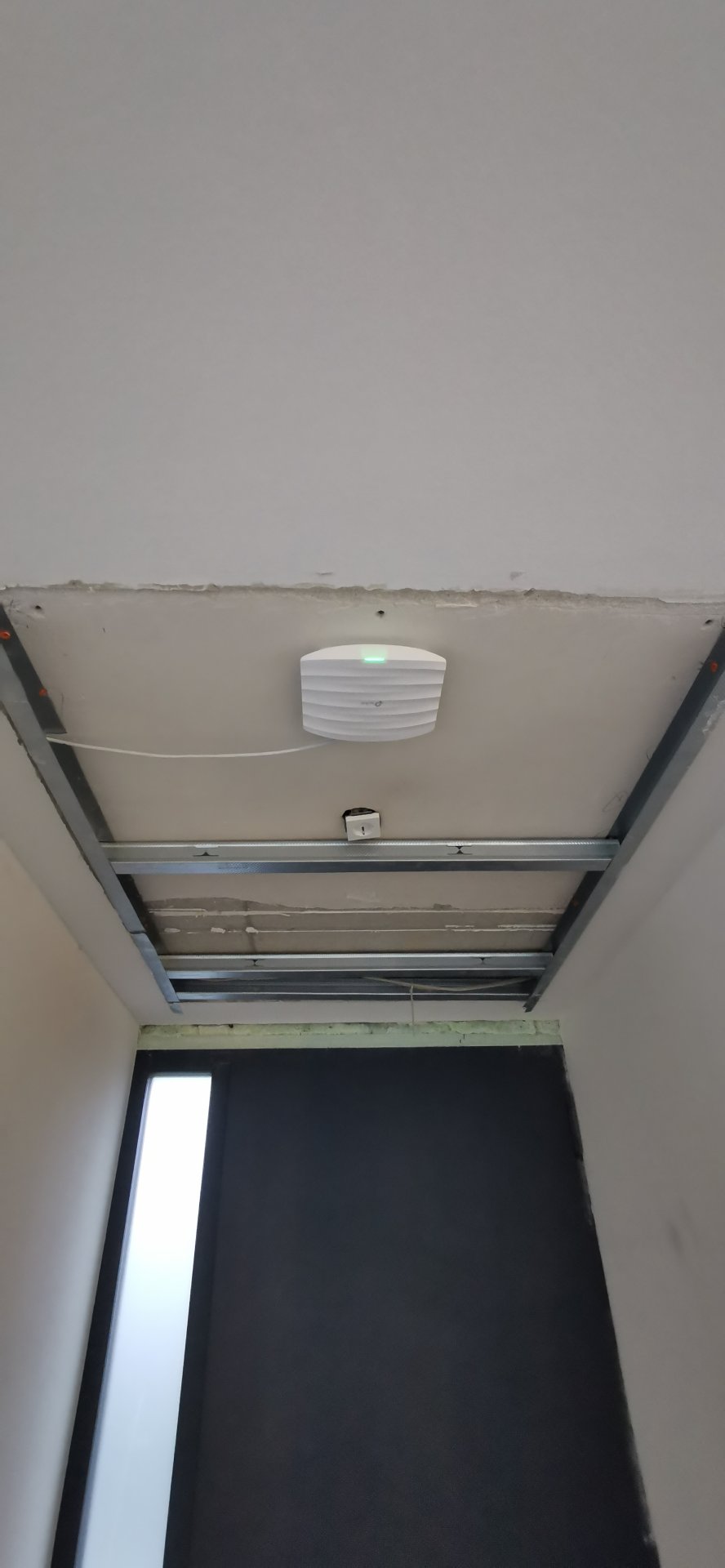

    mir hat ein "Trockenbauer" die unten stehenden Profile verwendet für eine abgehangene Decke mit Schattenfuge. Jetzt bin ich nicht sicher, ob daa richtig war und eine Decke stabil sein würde. Das Maß der Decke ist letztendlich nur 150 x 120 cm. Aber man weiß ja nie, die Decke soll ja keinem auf dem Kopf fallen...
    Bin dankbar für Ratschläge!

    Also wegen der Profile würde ich mir keine Sorgen machen. Auf dem einen Bild sind es CD, auf dem anderen CW. Ist aber beides ok...wahrscheinlich hatte er die übrig.
    Viel mehr Sorgen würde ich mir über die Befestigung des UD/UW machen. Irgendwelche seltsamen Schrauben oben rein gesetzt. Oder sind das Bolzen?
    Zumal ich nicht verstehe, warum das Profil einfach mitten im Raum gesetzt wird und nicht an die Wand!?

    Prinzipiell sind die Profile bei einer freitragenden Decke ok,
    @trockener Bauer, das sind pulsa Nägel,
    normalerweise nimmt für eine Decke ein schwarzes UW oder UD Profil, gibt es im Fachhandel, oder man streicht es nach der Montage,
    bevor die Platten montiert werden
    zur Befestigung kann ich nur sagen, abenteuerlich, die soll das ganze Gewicht der Decke halten? Das ist m.W. gar nicht zugelassen.
    Warum wurde die nicht seitlich mit Nageldübel gemacht?

    Die Profile hat der mit so einem Hochdruckgerät befestigt, also so Bolzen reingeschossen. Würde das halten?
    Ansonsten bohre ich an manchen Stellen und befestige das sicherheitshalber noch mit Dübel und Schraube..

    Was ist der Unterschied zu schwarzen UD oder UW Profilen? Rein optisch gesehen sieht man die Profile ja nicht mehr...
    Hat der nicht bereits für die seitliche Schiene ein UD bzw. UW Profil benutzt? Sieht jedenfalls so ähnlich aus...

    du willst doch eine Schattenfuge?
    bei der Schattenfuge schon....
    mir wäre es zu unsicher und ob es zugelassen ist weiss ich nicht, müsste man klären

    Vielleicht sollte ich noch erwähnen, dass da eine indirekte Beleuchtung dann komm, sprich an dem Profil entlang befestigte ich noch einen Led-Streifen. Von unten gesehen steht ja dann noch die Gipsplatte über, also denke ich man sieht die Profile nicht mehr, aber die schwarz streichen ist jedenfalls eine Option.
    Ich befestigte besser die Profile noch mit Schrauben und Dübel, dann müsste das hoffentlich halten.

    Das geht ja garnicht!
    An der Decke angeschossen? Worein denn?
    Dann kommt noch dir Platte drauf und ne Lampe dazu...unglaublich was manche so zaubern.
    Beim nachträglichen Dübeln würde ich auf Leitungen Strom/Wasser acht geben!
    An Decken sollte immer gedübelt werden mit den entsprechenden Dübeln oder bei Holz Balken geschraubt.
    Besser ist immer von Wand zu Wand und dann kann man auch Holz Latten dazwischen ziehen...
