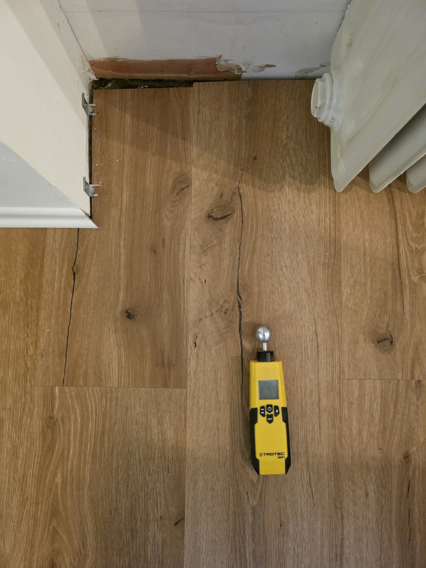

    Im Boden hat sich jetzt eine Beule gebildet, zuerst haben wir gedacht zuwenig Randabstand aber die Randabstände sind in Ordnung.
    Die Beule ist ziemlich weit am Rand ist und sich das Klickvinyl bereits ein Stück gehoben hat konnte ich mit einer Mini Kamera drunter gehen.

    Anbei 2 Fotos
    Einmal vom Klickvynil, die Stelle auf der die Kugel vom Feuchtigkeitsmessgerät liegt ist die Stelle die hochgekommen ist.
