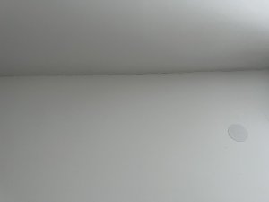

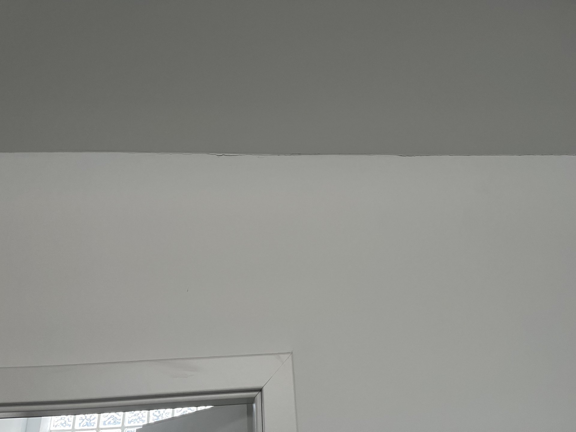

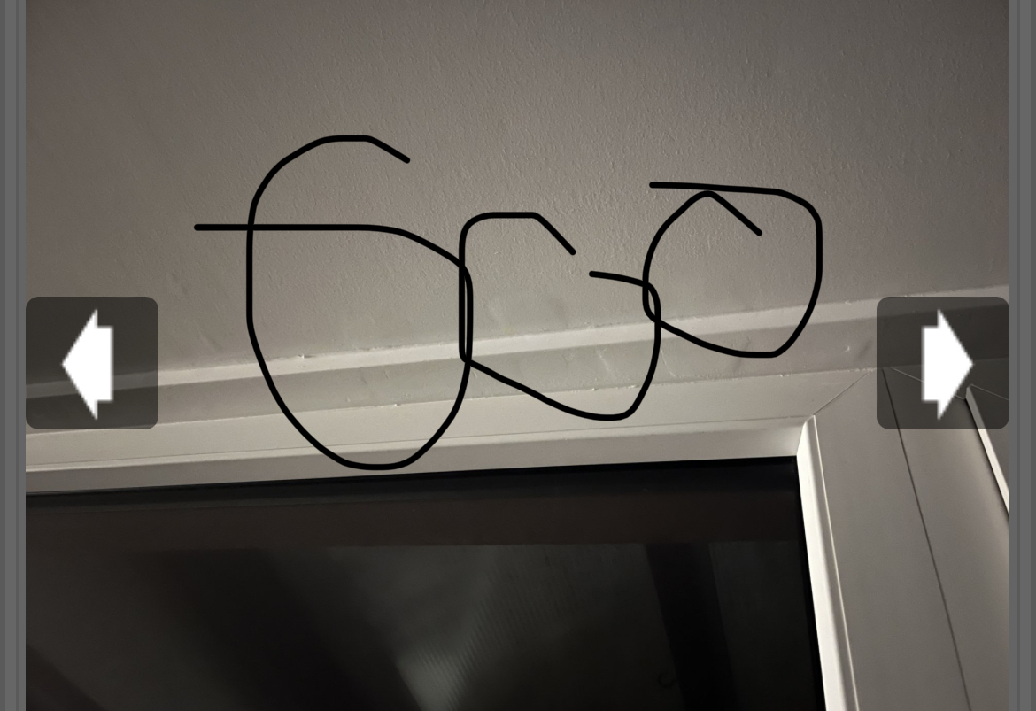

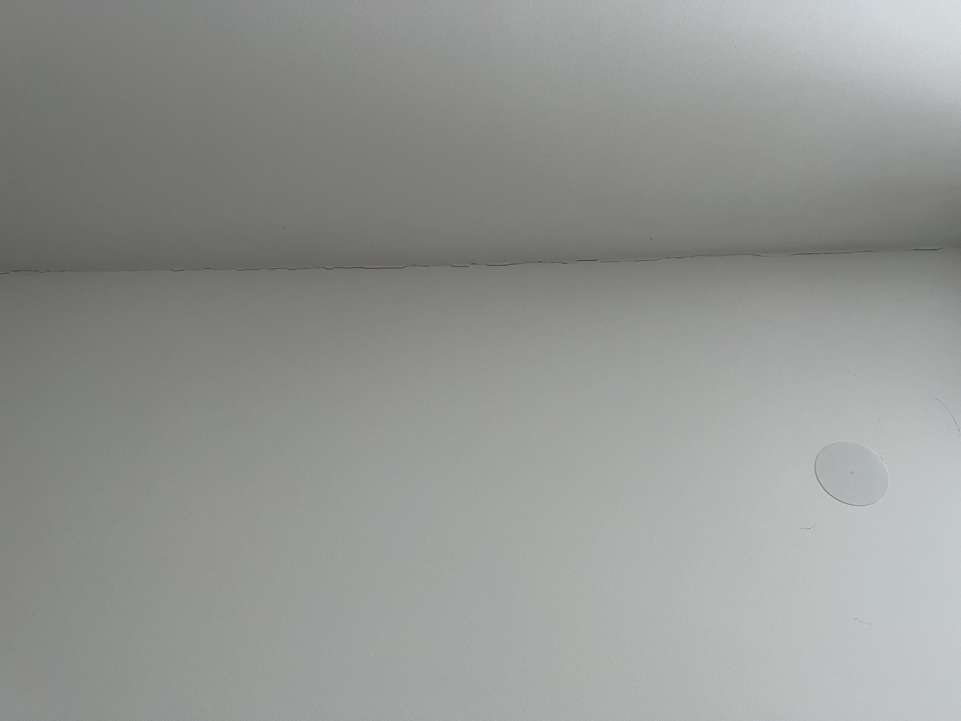

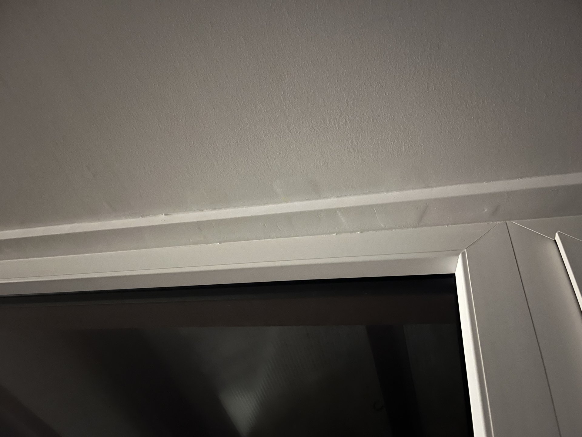

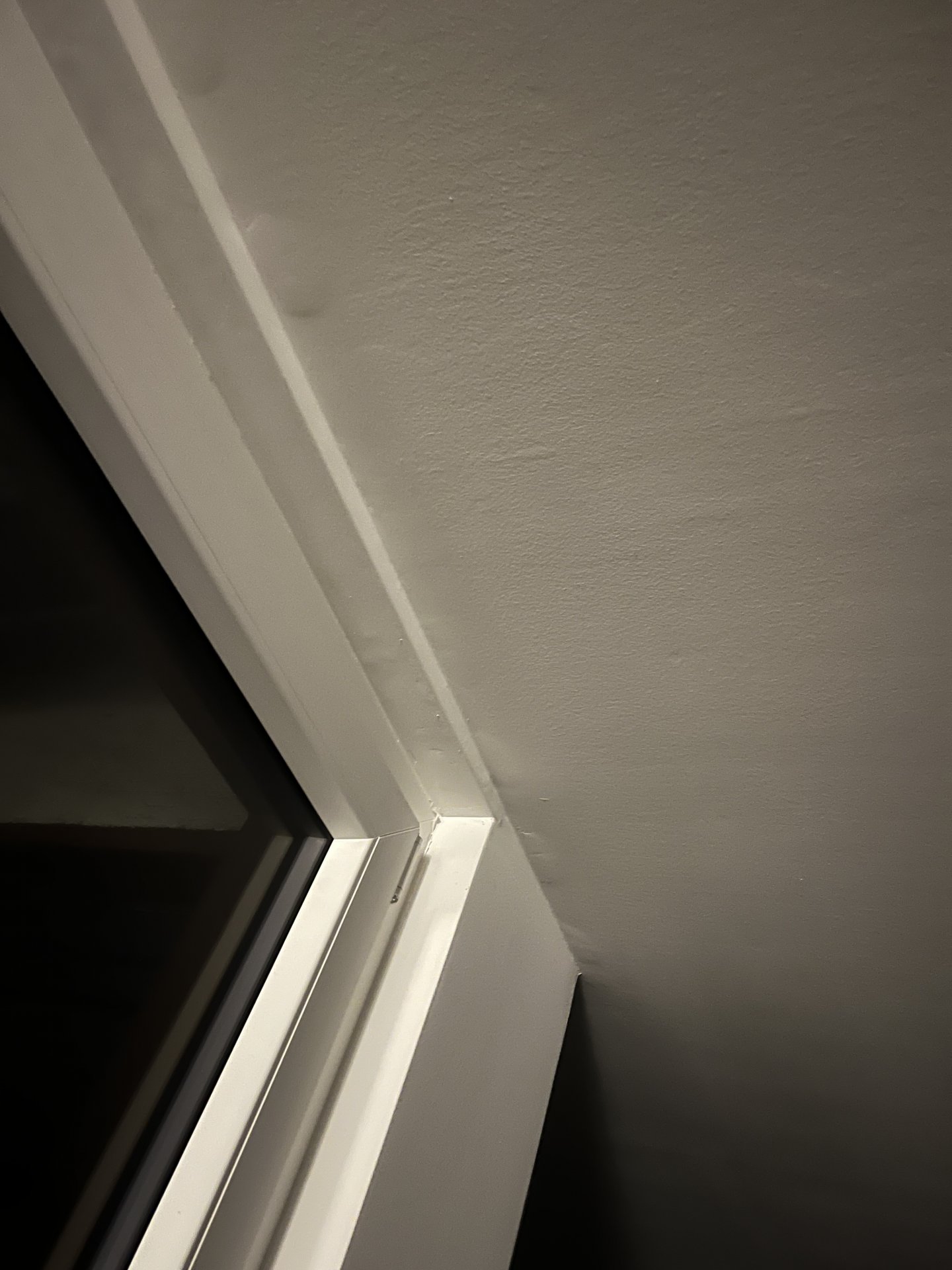

    In unserem Haus aus 1970 haben wir vor zwei Jahren die Wände verputzen lassen + Zwischendecken aus Rigips einbauen lassen. Dach ist ein Flachdach auf Holzkonstruktion, metallständerwerk wurde dafür verwendet. Im ganzen Haus gibt es nun zum einen Risse zwischen Decke und Wände , zum anderen diese Wölbungen. Hat sowas einer schon mal gesehen und kann mir helfen, was das sein kann?
    den kompletten Ausbau / verputzen / malen etc. hat eine Trockenbau Firma für uns gemacht

    Auf dem ersten Bild sieht man eigentlich nur, dass nicht gerade sauber gespachtelt wurde. Auf den anderen Bildern gerissene Acrylfugen. Sowas ist normal und liegt u.a. am Temperaturunterschied im Sommer und Winter, auch durchs heizen. Acryl verfügt über keine all zu große Elastizität. In dem Fall kann man eigentlich nur mit frischem Acryl über die alten Fugen gehen und danach nochmal streichen.

    Wölbung sehe ich keine, nur schlecht gespachtelte Verkleidung,
    ansonsten wie @mk940 schreibt

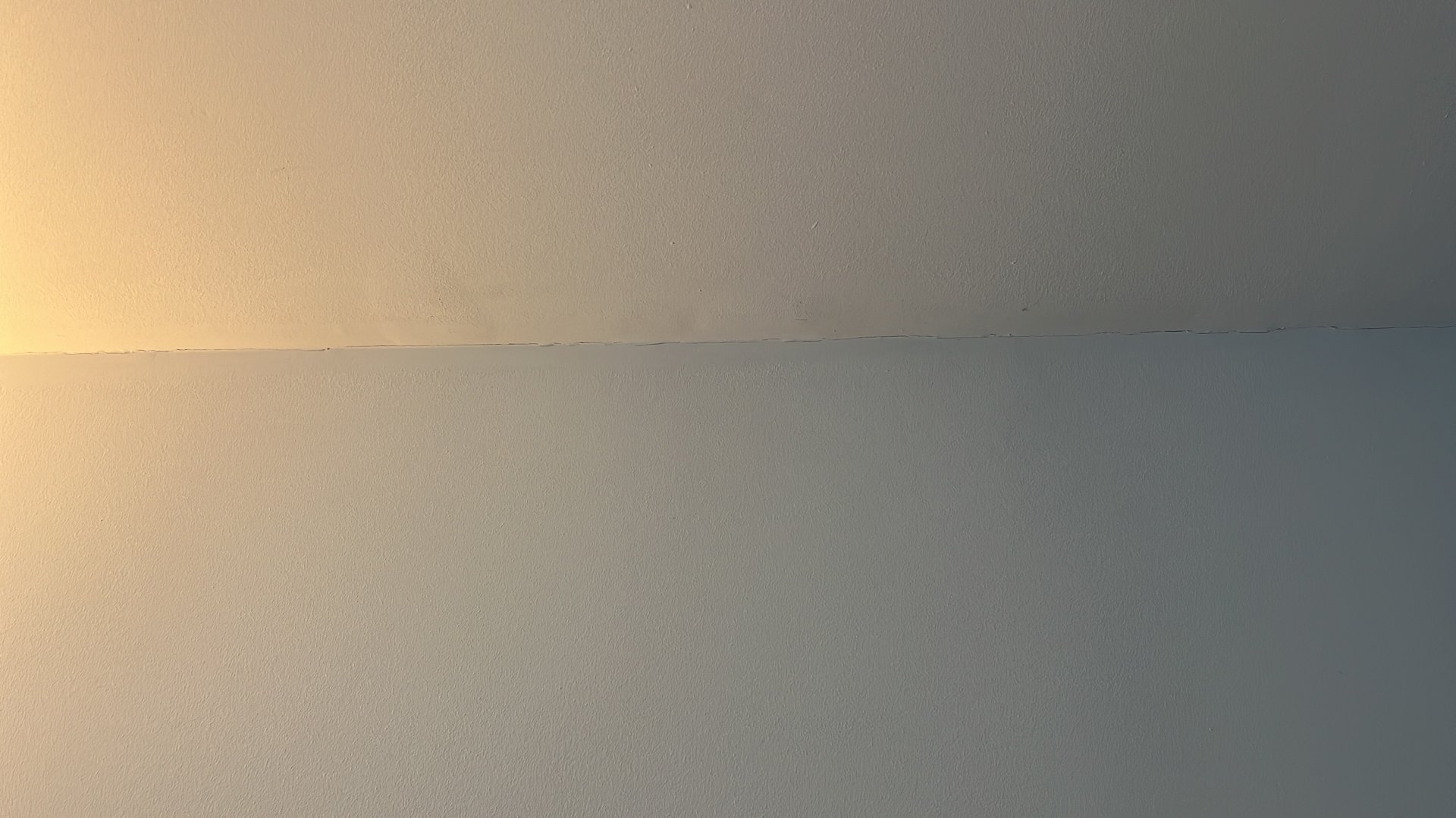

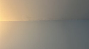

    Guten Morgen
    danke für die Antworten.
    sind das keine Wölbungen?
  5. Alex88
    6.518
    3.508
    nein, schlecht gespachtelt
    mk940 gefällt das.
  6. #6 Kschmitter, 23.01.2024
    Kschmitter
    Kschmitter
    31.12.2023
    Okay mich hatte gewundert , dass uns diese erst nach zwei Jahren aufgefallen sind. Danke !

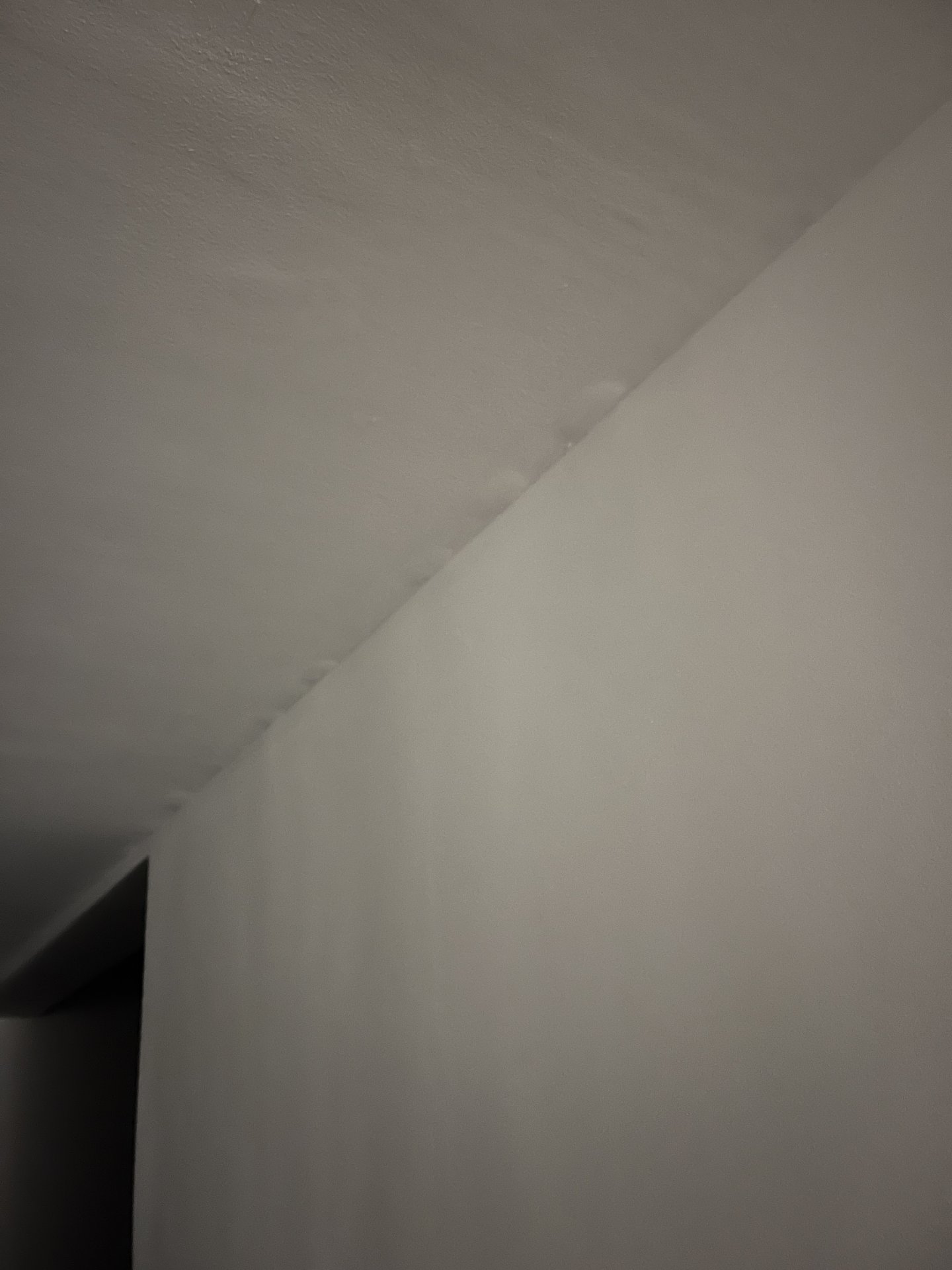

    Ich habe nochmal andere Bilder gemacht.
    Man fühlt auch eine leichte Unebenheit , laut Messgerät ist die Feuchtigkeit nicht höher als an anderen Stellen

    schlechte Verarbeitung, lange nicht gesehen, nun auf Dauerbeobachtung :mega_lol:

    Ich kann ihren Satz nicht verstehen, so aneinander gereiht.
    sie meinen also es ist einfach schlechte Verarbeitung und nun fällt es uns erst auf ?

    Ganz genau
