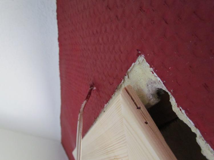

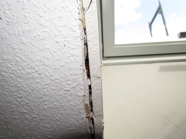

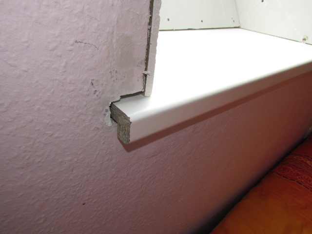

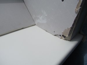

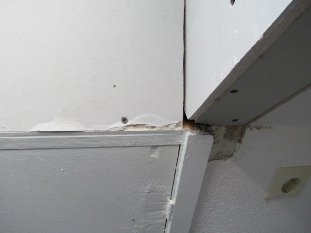

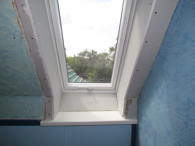

    Hallo liebes Forum,
    ich bin brandneu hier, und habe durch Zufall diese Adresse gefunden, da, wie mein User-name es schon ausdrückt, ich in Sachen Renovierungsarbeiten recht blauäugig bin.
    Ich bin an für sich nicht super-kritisch und pingelig, aber zu den Ausführungen des Tischlers (ein Profi), der bei mir die Innenverkleidung der Veluxfenster gemacht hat, hätte ich doch die eine oder andere Frage. Die grundsätzliche Frage ist, kann ein Tischler diese Arbeit so abgeben, oder muss hier nachgebessert werden.
    Folgendes ist mir aufgefallen:
    1. Sind die Fensterbänke richtig montiert? Hätte man nicht erst die hintere Verkleidung machen müssen, und die Bank dann dagegen stoßen lassen? Ich denke dann hätte man einen saubereren Abschluss, der einfach mit einem Streifen Silikon abzudecken wäre.
    2. Ist es in Ordnung dass mal die Vorderseite und mal die Rückseite der Platten nach vorn schaut?
    3. Eine Platte ist innerlich gebrochen, muss die nicht ausgetauscht werden?
    4. Schrauben sind ganz durch geschraubt zum teil
    5. Rigips ist unten bei den Schrauben ganz weg gepatzt
    6. Sind die Freirräume um die Fensterbank herum so akzeptabel?
    7. Fensterseitenkante ist nicht in Flucht mit Fensternischen-kante
    Ich hatte mal vorsichtig bei dem Tischler nachgefragt, ob das alles so in Ordnung wäre. Die Antwort war: „Da kann man wenig machen, die Gegebenheiten sind eben so. Den Rest muss der Maler machen.“ Der Maler bin ich übrigens selbst, da ich das Spachteln, Schleifen, Tapezieren und Streichen selbst machen möchte.
    Über Meinungen und Ratschläge wäre ich sehr dankbar. Vielleicht ist die gezeigte Qualität eben üblich, und ich muss es so hinnehmen. Allerdings kommt mir die Ausführung, als Laie, doch sehr lustlos vor. Als Vergleich habe ich meinen Schwiegervater (leider verstorben), der bei uns vorher schon Fenster verkleidet hat, das sah aber ganz anders aus.

    Mit solchen Aussagen stellst Du Dich ganz schnell ins aus. Du weißt nichts über die beauftragte Leistung und noch weniger über den Preis. Sicherlich ist hier nicht alles perfekt, aber Spachtelarbeiten bleiben bei Arbeiten im Bestand nicht aus. Fertig verspachtelt und mit Eckschutzschienen sieht es schon wieder ganz anders aus.
  4. #4 Gast036816, 05.07.2013
    interessant ist sicherlich, wie es darunter aussieht, thema folienanschluss. mit eckprofilen und spachtelmasse ist sicher vieles zu korrigieren. vor dem spachtel, gehört die raufaser noch runter!

    Sorry, Flocke, aber so etwas abzuliefern ist mehr als eine Frechheit, wenn er nicht spachteln kann sollte er solche Arbeiten nicht ausführen

    Du hast Recht. mir ging es eher um das Geschreie mit Zahlungsverweigerung. Schön ist anders und technisch einwandfrei ist es eben auch nicht. Fensterbank war aber anscheinend abgesprochen.

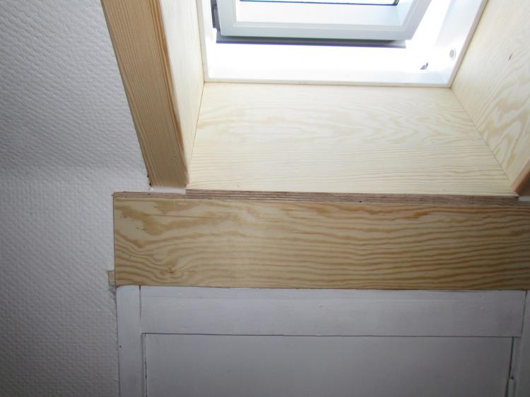

    das olle holzbrett, ( fensterbank) was an der kopfseite ausgefranzt abgeschnitten ist, sieht irgendwie doof aus, um es vorsichtig auszudrücken, und die gipsplatte dahinter, unter dem fenster hat auch nicht die gleichen maße, ist das so gewollt, oder was ist von den einbauteilen nicht in waage ausgerichtet, sonst würde das doch passen`?
    den rest kann man mehr oder weniger mit spachteln hinbekommen, da wo sich schon der karton vom gips gelöst ( bild 3 ) hat hilft nur noch der griff zum messer und rausschneiden. besser ist es die platte erneuern und passend zuschneiden, bevor man sie mit gewalt festschraubt und an den stellen, wo nicht genug luft war bricht.!

    vielen Dank für die Antworten. Ich werde wohl nichts sagen, da ich einen alten, sehr erfahrenen, Maurer dazu befragt habe. Er meinte das es nicht besonders gut wäre, aber noch im Bereich des normalen. Wenn jemand sehr viel Zeit hat, und die Arbeit mit Liebe ausführt, sieht das Ergebnis anders aus. Im kommerziellen Bereich, wo alles schnell gehen muss, muss man das wohl akzeptieren. Eine gute Reputation ist das aber natürlich nicht.

    Auch im kommerziellen Bereich ist so etwas Pfusch und muss nicht akzeptiert werden, du solltest jemand fragen der Ahnung von Trockenbau hat u nicht den Maurer

    was kann man dazu sagen? Sicher, kann man alles verspachteln und Eckschienen dran, dann ists sicherlich ok - wenn die Dämmung udn Dampfsperre drunter ok ist.
    Ob er das so abliefern kann? Je nachdem was ihr vereinbart habt. Wenn du ihn nach Zeit bezahlt hast und ein günstiges Ergebniss wolltest .. dann gebe ich Deinem Maler Recht.
    Ich hatte auch so ähnlich gebaut und habe alles wieder abgerissen weil Schimmel an der Wand. Dachfenster zusammen mit 300l Aq ist einfach zuviel Kondenswaser. Ich würde nur noch Holz nehmen ... und n anstaendiges Marmorfensterbrett ... so viel kosten die doch auch nicht.

    ich würde ersteinmal den ausführenden (mehr sag ich nicht ) fragen, wie es denn darunter aussieht ,dann das ist der springende punkt
    thema luftdichtigkeit ,wenn er das nicht zu ihrer zufriedenheit beantworten kann ,dann aufmachen und nachprüfen ,dauert 5 min.
    wenn alles o.k. ist ,dann naja, überlass ich ihnen ,wurde ja schon alles dazu gesagt

    Das einzige was mich hier stören würde, wär die etwas unsaubere Verarbeitung und das die Fensterbank soweit eingefasst ist.
    Die Rauhfaser gehört noch weiter entfernt um einen sauberen Übergang spachteln zu können.
    Die Verwendung von GK-Bauplatten mit Vario-Profil würde das einarbeiten und verspachteln von Eckschutzprofile erleichtern...
