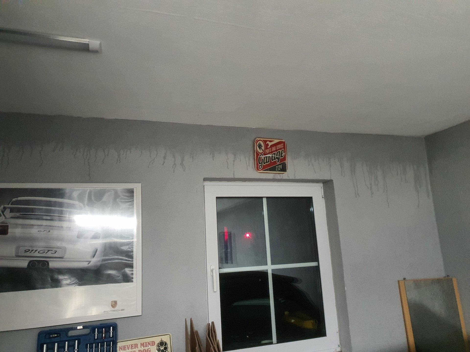

    Wir haben zu unserem Neubau aus 2020 noch eine Garage zeitgleich an das Haus bauen lassen.
    Nachdem verputzen der Garage im Inneren haben wir seit 2 Jahren nun das Problem, dass der Ringanker in der kalten Jahreszeit anfängt so auszusehen (Bild ist hinzugefügt). Es handelt sich um die Wand mit Fenster.
    Laut unserem Bauleiter sei das total normal. Wir machen uns verständlicherweise sorgen ob das alles so "total normal" sein. Und ob es nicht folgen haben könnte und ob es nicht eine Möglichkeit gebe diese Feuchtigkeit zu beheben.
    An der langen Außenwand zum Nachbarn hin haben wir das Problem nicht, da die Außenwand nicht verblendet wurde sondern eine Isolierung erhalten hat.
    Wir sind Laien im Hausbau und haben extra mit einer Hausbaufirma gebaut.

    Die Garage ist zu dicht. Am besten mal das Fenster auf Kipp stellen oder Ähnliches.
    Wie wird die denn genutzt und bisher belüftet?

    Die Garage wird jeden Tag mindestens 2m geöffnet. 1 Fahrzeug wird täglich in dieser 3 Fahzeuggarage bewegt.

    Es ist Kondenswasser der sich durch Temperaturunterschiede Innen/Aussen an dem Kälteste stelle bildet.
    Im Winter öfters Lüften, Lüftungen Einbauen und Möglichst nicht mit sehr Warmen Fahrzeug sofort reinfahren.
    Ich denke es wird noch genug restfeuchte in dem Baustoffe vorhanden was noch Diffundiert…

    Ist die Decke von der Garage gedämmt ? Neben der Garage Küche etc ? Wie ist das Mauerwerk ausgeführt? Ein guter Baumeister wie Yilmaz hätte schon im Vorfeld auf die fehlende Schleppdämmung und vermutlich auch die fehlende Dämmung Außenwand hingewiesen.
    Am besten ist noch beheizt neben der Garage was ich stark annehme , nun könnte eine Debatte darüber entstehen inwiefern die Garage als Teil beheizt gilt...

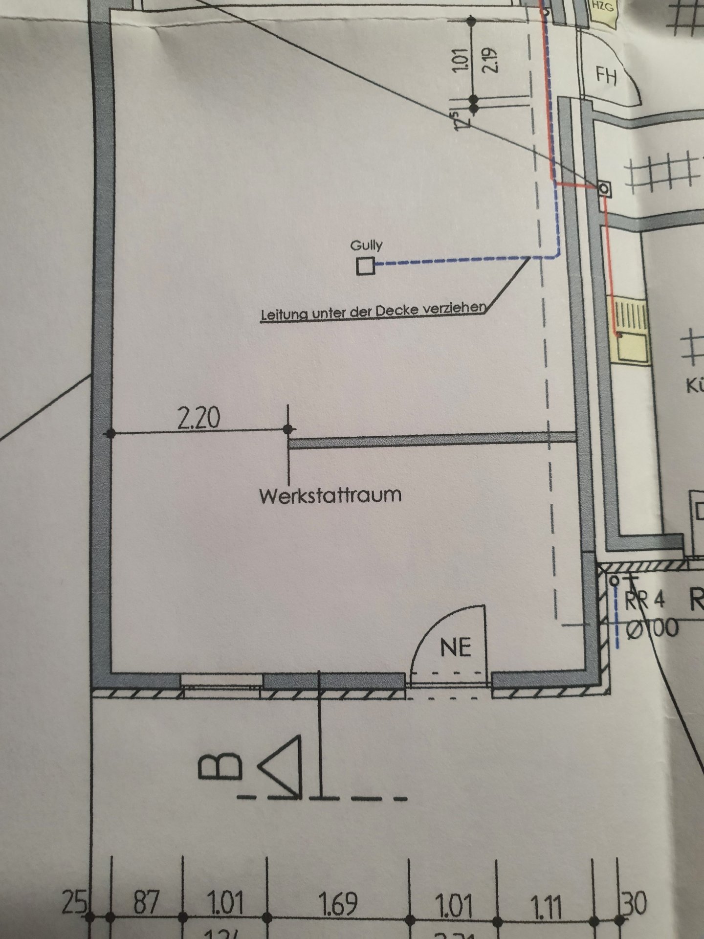

    Korrekt. Die Decke ist gedämmt und die Garage ist "teil"beheizt da die an der langen Seite am Haus drangebaut wurde.
    Laut den Zeichnungen und Bildern vom Bau selbst, gehe ich stark davon aus, dass es nur keine Dämmung an der Wand oder Ringanker gekommen ist. Die Garage ist von außen verblendet.

    Dann bleibt dir nur eine Schleppdämmung zu verbringen es gibt da TOP DEC Neo etc exempl.von St.Gobain mit unterschiedlichen Oberflächen, ansonsten wirst du in der Übergangsjahreszeit und bei schnellen Wetterumschlag von Frost auf warm dieses Problem häufig haben.
