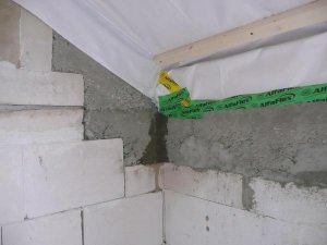

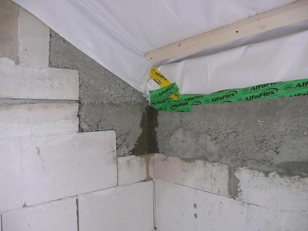

    Hallo war vorhin auf dem Bau um die Räume nachzumessen und da fiel uns auf das an einer Ecke der Ringanker etwas nass war. Dach ist fast fertig eingedeckt sprich an dem Versatz zum Nachbar ist noch nicht alles fertig. Hab das dem GU gemailt und er meinte er kümmert sich morgen drum. Ist das normal das es da noch nass werden kann ? Sonst würde ich versuchen morgen vor Ort dabeizusein um mir es anzuschauen. Ist wie gesagt die Ecke am Versatz zur DHH. Da steckt bisher nur eine Styroporplatte seitlich drin. Auf dem Geländer sah es so aus als würde das Wasser durch die Schallwandmatten da reinkommen da wie gesagt noch nicht fertig gebaut.
    Mach mir auch keinen grossen Kopf da bisher alles gut gelaufen ist aber sicher ist sicher.
    Danke und Gruss

    wenn das Dach nicht komplett fertiggedeckt ist, ist normal das alles nass wird. Viel schlimmer ist es das die Dämmung und Dampfsperre eingebaut wird.
    Nasse Dämmung austauschen Dach schnellstmöglichst fertigstellen.

    Auch die Verklebung auf Beton mit Klebeband ist nicht von Dauer.

    Ok da wo es nass ist war keine Wolle wenn ich es sehe. Werd die Herren aber nochmal drauf hinweisen zu schauen. Dach sollte die Tage fertig sein. Oben war diese graue Folie nass ist ja nur wasserabweisend.

    Gestern mit GU die Stelle angeschaut alles ok Folie wird verbessert . Wasser dort ok. Leider kam an einer Gaube Wasser auf die wolle. Aufgemacht Wasser raus... Wird ausgetauscht.
