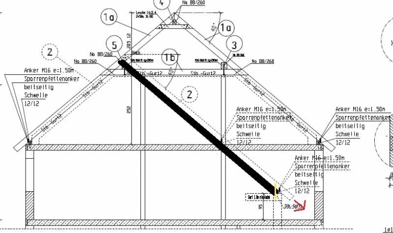

    Wir haben Risse in unserer Wand. Beim wegklopfen des Putzes stellten wir einen Spalt zws. Wandkopf des Mauerwerks zum Stb-Gurt/Ringanker fest.

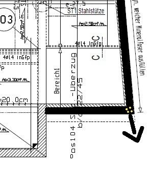

    Heute war nun der Statiker unseres Hauses da der sich die Sache angeguckt hat. Er hat einiges im Eckbereich Wand/Kniestock/Ringanker weggeklopft und fand in diesem Eck, wo eigentlich ein schöner Stahlbetonringanker sein sollte, viel Betongebrössel und sogar BAUSCHAUM!! Er vermutet nun sehrstark, dass die Jungs beim Betonieren des Ringankers keinen kraftschlüssigen Verbund zws. dem schrägverlaufenden Ringanker der ins DG führt und dem Ringanker der Horizontal entlang des Kniestocks führt, hergestellt wurde. Die Jungs waren entweder nicht in der Lage den Bewehrungsplan zu lesen oder haben schlichtweg vergessen 2-3-4 Bewehrungseisen vertikal von oben nach unten in den querverlaufenden Ringanker zu stecken um das herabrutschen des Gurtes zu verhindern. Denn so wie es aussieht, ist der schrägverlaufende Ringanker um ein paar mm verrutscht und hat diese Risse verursacht.
    Habt Ihr das schon einmal gehört? Hat irgendwer einen Sanierungsvorschlag hierfür? Der Statiker wird sich nun ein paar Tage gedanken machen. Er meint von Außen müsste man es machen. Ziegel ab und dann entweder:
    a) eine Stahlkopfplatte von oben auf den Ringanker und dann mit 2 Bolzen durch beide Ringanker verbinden
    b) den Schrägverlaufenden Ringanker wegspitzen (Eisen Heil lassen) dann 4 neue vertikal Eisen in den querverlaufenden Anker kleben und den Schrägverlaufenden wieder zubetonieren.
    Und nach a oder b innen die Wand neu verputzen.
    Haltet Ihr diese Lösungen für Sinnvoll?
    Hoffe auf Ratschläge
    Grüße Dany

    zur mängelbeseitigung kann ich nichts sagen, man muss den gesamten umfang und die details genau kennen. wenn der statiker ein wenig zum überlegen braucht, wird niemand ohne detailkenntnisse eine lösung aus dem ärmel schütteln.
    wann ist denn der murks verzapft worden?
    wer hat es damals überwacht und abgenommen? so einen murks muss man doch am rohbau sehen.

    danke für die Recherche Ralf :) Richtig es ist leider bei der Überlegung geblieben. An für sich sah das ganze ja i.O. aus. Man hätte nachdem Betonieren das Verbindungseisen ja auch nicht mehr sehen können :-\
    Fakt ist, der Stb Gurt ist um ein paar mm verrutscht. Allerdings ist oben im Speicher alles i.O. da sitzt alles satt auf.
    Im nachhinein ist man immer schlauer. Wir wissen heute, dass wenn wir wieder bauen, es definitiv über einen Architekten gehen wird - und zwar mit Bauüberwachung :mauer
