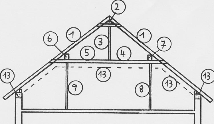

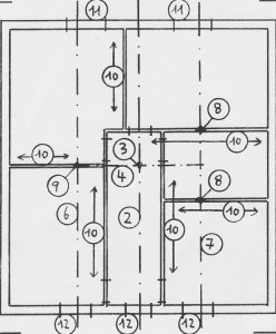

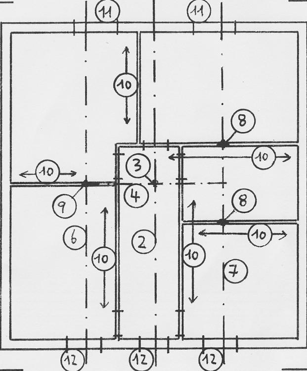

    Hier mal zwei Bilder der Positionspläne DG
    Positionen 8 und 9 sind Stahlstützen. Hier wird der Ringanker unterbrochen.
    Die Position 5 (Kehlbalken) liegt unter der Stütze der Mittelfette.
    Und ja die liegt als 3 Feldträger auf dem Ringanker auf und ist an den Sparren befestigt.

    Sorry,
    kleiner Fehler
    Pos. 5 liegt nicht unter Stütze Mittelfette sondern unter der Stütze (Pos. 3) der Firstfette.
    Die anderen Kehlbalken sind als Einfeldträger zwischen den Mittelfetten angegeben.
