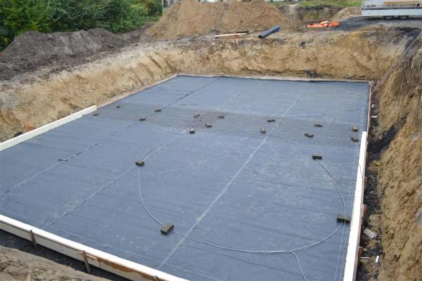

    Ich habe eine Frage zu dem angehängten Bild und zwar würde ich gerne wissen wie man diesen Erder nennt, ich denke Ringerder oder?
    Des weiteren würde ich gerne wissen, ob dieser überhaupt richtig verlegt wurde? Es geht um den vorderen. Der scheint mir nicht komplett verlegt worden sein ist das so i.O. und kann das überhaupt funktionieren wenn der auf dieser Folie liegt in die dann WU Beton von einer Orangen Wanne kommt?! Hatte irgendwo gelesen das nach "Fundamenterder nach DIN 18014:2007-09" Bei Fundamenten aus WU-Beton und bei Perimeterdämmung ist ein
    Ringerder aus korrosionsgeschützten Material (NIRO V4A [1.4571]) außerhalb des Fundamentes erdfühlig zu verlegen.
    Ist das richtig?
    Was kann ich machen, damit sofern das hier falsch ist die Baufirma das nachberssern kann.
    Vielen Dank für Eure Hilfe

    was ist denn unter dieser folie?

    Unter der Folie ist auf der vorderen Seite 12cm Dämmung

    Das, was man auf dem Foto sehen kann, ist in mehrfacher Hinsicht grob falsch ausgeführt.
    Dringend eigenen Sachverstand zukaufen!
    Wer sowas derart hinmurkst, ist noch zu ganz anderen Dingen fähig...
  6. #6 Gast036816, 22.10.2012
    da wird die erdung wahrscheinlich wenig aussicht auf erfolg bringen. verlang vom unternehmer ein messprotokoll als nachweis der ableitfähigkeit. besser ist, wenn er gleich außerhalb des isolierten bereichs eine funktionsfähige erdung vorsieht.
    was ist denn im vertrag vereinbart?

    Wurde denn schon betoniert?
    @ Rolf
    Bei derartiger Ausführung nutzen auch anfangs ausreichende Werte des Erdungswiderstands nichts, weil dieser mit der Zeit deutlich ansteigen wird!

    Ja es wurde schon betoniert..leider...
    Im Vertrag steht eigentlich "Ein Fundamenterder aus verzinktem Bandstahl wird nach VDE Vorschrift umlaufend im Fundment eingebracht"
    Welche Möglichkeiten habe ich jetzt, damit das wie gewünscht funktioniert. bzw. was soll ich machen? Soll ich ein Protokoll einfordern was mir den Ableitwiderstand bestätigt. Wäre dann alls i.O.? Oder muss ein Ringerder aus korrosionsgeschützten Material außerhalb des Fundamentes erdfühlig zu verlegen?

    Julius - ich schätze, dass der widerstand von vorn herein auf 120 mm dämmung sehr hoch sein wird und keine gescheiten messwerte erzielt werden.
    @ Maroni - gu/gü oder einzelvergabe?

    die bodenplatte ist betoniert, dann lass dir das messergebnis über die ableitfähigkeit der erdung geben und ggf. muss nachgebessert werden, wenn die ergebnis schlecht sind. hast du jemanden, der das bewerten kann?
