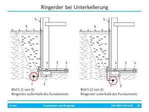

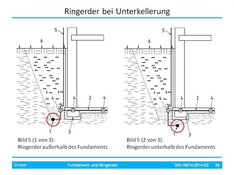

    Guten Abend zusammen, eine für Fachleute wahrscheinlich simpel zu beantwortende Frage, bei der wir aber selber nicht weiterkommen: Ist ein Ringerder in Rollkies, der teilweise überbaut wird, tatsächlich als "erdfühlig" z. B. im Sinne der DIN anzusehen? Bei uns wurde der Ringerder nicht auf Höhe des Kellerfundaments, sondern beim Verfüllen der Baugrube maximal ein Meter unterhalb der Geländeoberfläche mittig in der mit Rollkies verfüllten Baugrube verlegt (nicht am Rand zum Erdreich). Zudem sind große Bereiche über dem Ringerder später überbaut (durch den nicht unterkellerten Bereich des Hauses, die Zufahrt und die Terrasse). Bei uns ist der Boden tendenziell eher trocken, Grundwasser ist noch weit entfernt. Ist das so in Ordnung oder müssen wir uns hier Sorgen machen? Über eine Antwort würden wir uns sehr freuen.

    Die Frage ist mit einem klaren NEIN zu bantworten, denn mit erdfühlig ist ein Einbau in den gewachsenem Boden gemeint.
    • Bei Neubau: Unter der Kellersohle oder direkt daneben und unterhalb einer Drainage
    • Bestandsgebäuden und Neubauten ohne Unterkellerumg: In mind. 0,8 m Frosttiefe und 1 Meter Wandabstand, bei großen Dachüberständen evtl. auch mehr
    Deine Fragen lassen mehr Problembewusstwein erkennen als es offenkundig die Baubeteiligten hatten, die vermutlich nur einmal mehr weder die alte DIN 18014:2007 noch dieren aktuelle Normaugabe kennen. Zu weiteren Normbedingungen und insbesondere den Dokumentationsanforderungen siehe die Folien im gepinnten Thread zur DIN 18014.
    Nach DIN 18014 ist aber vor Erdanfüllung eine Dokumentation mit Plan und Detailbildern durch eine konzessionierte Elektrofachkraft durchzuführen. Ein nachträgliche Messung der Erdfühligkeit ist dazu keine Alternative.

    Bei Gebäuden ohne Blitzschutzanlage ist keine bestimmte Erdfühligkeit vorgeschrieben.
    Aber auch ohne Blitzschutzanlage ist ein Ringerder so zu verlegen, dass sich eine möglichst niederohmige Erdfühligkeit ergibt. Damit werden Überspannungen aus Schalthandlungen (SEMP) und Blitzeinschlägen in die Nachbarschaft (LEMP), aus den Energie- und Telekommunikations-Leitungen weitgehend gegen Erde abgeleitet. Umgekehrt werden auch galvanische und induktive Blitzstromeintragungen, die ins Gebäude eingedrungen sind, möglichst reduziert über die Energie- und Telekommunikationsleitungen in die Nachbarschaft abgeleitet.
    Durch Verlegung des Ringerders im Kiesbett anstatt im Erdreich veringert sich der Ableitungsanteil in Erde.
    Ohne normkonforme Dokumentation ist zu befürchten, dass weitere Ausführungsfehler vorliegen.
    Dieser Fall zeigt exemplarisch auf, dass nicht nur bei nicht mehr zulässiger Verlegung der Erdungsanlage durch Rohbaufirmen solche Fehler passieren. Eine Angleichung an die Praxis anderer Länder, in denen die Erdungsanlage wie die Statik vor dem Betonieren durch die Bauaufsicht abgenommen werden muss, ist überfällig.

    Mir ging es nicht um DIY. Unsere Bodenplatte ist die Kellerbodenplatte. Da wurde schon 3m tief ausgeschachtet. Und AUF der Erde liegt dann der Ringerder ungefähr da, wo ihn das von Dipol gepostete Bild (links) auch verortet. Aber eben nicht IN, sonder AUF der Erde.

    Wenn der Ringerder dauerhaft korrosionsbeständig ist, Bodenkontakt hat und nicht z. B. auf Glasschotter gebettet wurde, ist der doch auf Dauer erdfühlig. So auch die restlichen im gepinnten Thread genannten Bedingungen erfüllt sind, entspricht die Hauserdung der DIN 18014.
