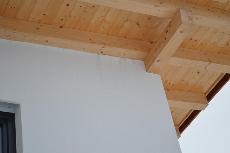

    Liebe experten
    Ich bin neu hier und habe die suche benutzt, aber nichts gefunden. Ich hoffe das es der richtige bereich ist.
    Unser haus ist ca 1 jahr alt. Nun haben wir an der hausmauer diese rinner entdeckt. Wir haben ein pultdach und es tritt nur an den seiten auf, nicht an der niederen oder hohen seite des hauses.
    Unser maueraufbau ist 50cm ytong, aussen wärmeputz und innen mit rigips direkt vollflächig verklebt.
    Der anschluss vom dachbalken zur mauer ist mit einer dampfbremsfolie versehen und mit wolle gedämmt.
    Hat jemand eine ahnung woher das sein kommen könnte?

    Vielleicht Wasserlaufspuren (frei abgeleitet von "rinnen")?

    puh glaub ich habs endlich geschafft. mit keinem externen host hats funktioniert :-) dann wlan gestern wieder mal am a.....

    Vermutlich eine ungenügende Luftdichtung innen. Ist ja wieder das Wetter für das Schadensbild ;) Trete deinem Hauslebauer auf die Füße, der soll sich das ansehen und Maßnahmen ergreifen.
