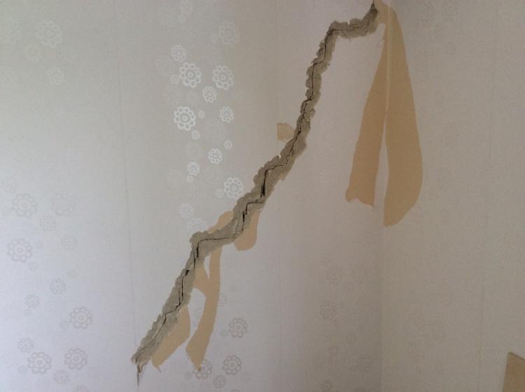

    Hallo Forum,

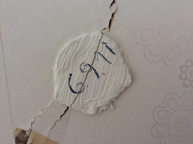

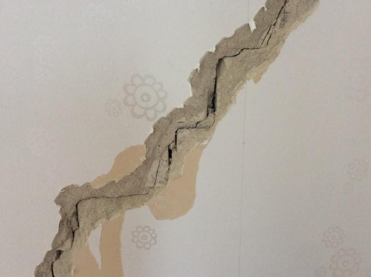

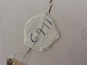

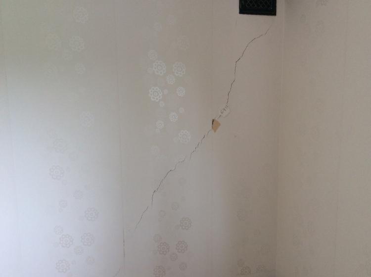

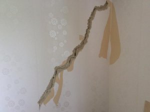

    Wir haben einen Riss in einer Wand, den wir sanieren lassen wollen. Wir hatten schon zwei Gutachter hier (der erste hat die Gipsmarke gesetzt, Rissbreite in der Gipsmarke etwa 1 mm), die uns gesagt haben, dass der Riss nicht schlimm ist. Woher er verursacht wurde, ist unklar, in Frage kommen Erdarbeiten bei Kanalverbreiterungsarbeiten vor etwa 10 Jahren oder ein neues Dach mit neuem 45 Grad Dachstuhl und entsprechend höherer Windlast vor ebenfalls etwa 10 Jahren.
    Meine Frage ist nun: Wie sieht eine fachgerechte Sanierung aus? Die vertikale Rissbreite zwischen den Steinen ist an der breitesten Stelle 2-3 mm, horizontal weniger. Ich möchte in den nächsten Tagen Handwerker anrufen und mich auf deren Besuche vorbereiten.
    Vielen Dank,
    Patrick

    Was ist das für eine Wand? Baujahr des Gebäudes? Kontruktionsart der Wand? Sieht ein wenig wie ausgemauertes Holzgefach aus?

    Das ist Kalksandstein. Eine "ehemalige" Außenmauer, deswegen beträgt die Stärke 36 cm. Das Haus ist 1970 gebaut worden. "Ehemalig" deswegen, weil 1977 die teilüberdachte Terrasse hinter dieser Wand in ein Kaminzimmer umgebaut worden ist.
    Auf der Rückseite der Wand ist übrigens kein Riss zu erkennen, allerdings ist die auch mit Gipskartonplatten verkleidet. Es ist auch kein Riss an den Anschlussfugen dieser Gipskartonplatten zu sehen. Es gibt nur diesen einen Riss auf der Innenseite.

    Mei, sauber verputzen halt. Wenn sich die Geschichte weiter bewegt (Ursache nicht beseitigt) wird der Riß immer wieder kommen. Wenn die Wand zur Ruhe gekommen ist, dann bleibts auch so.
    Irgendwelche Netze einputzen hilft auch nix. Dann einfach damit leben. Es gibt Schlimmeres.
