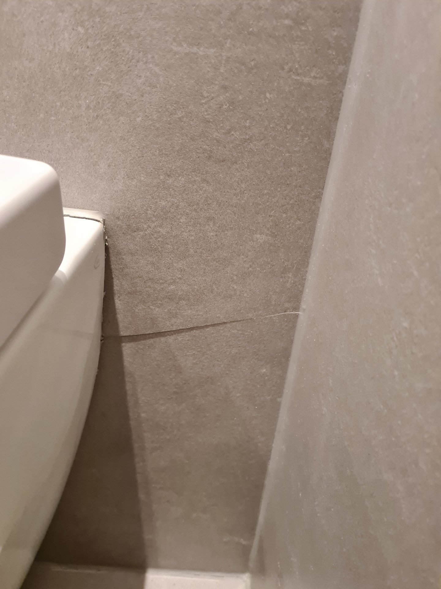

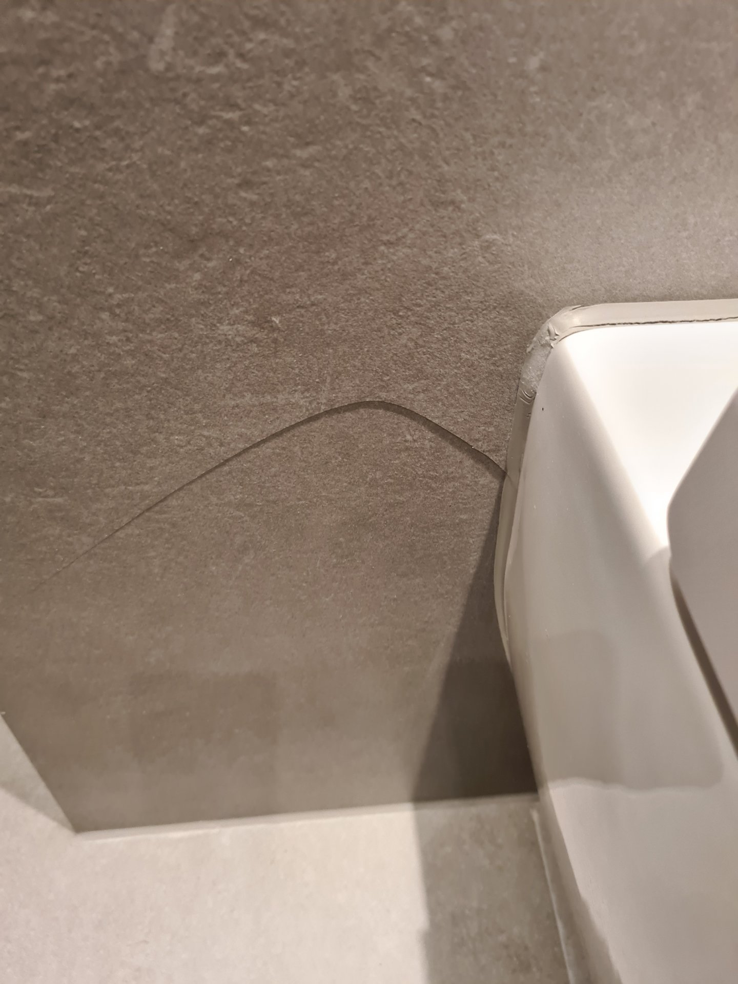

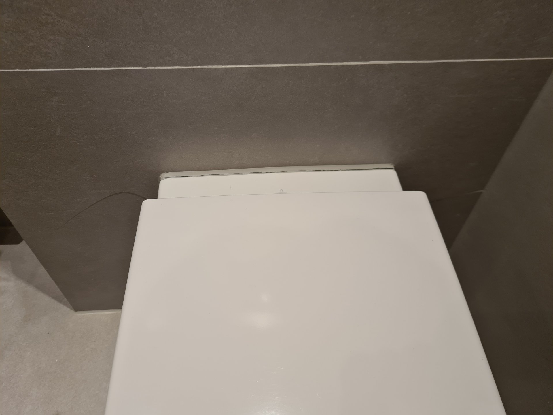

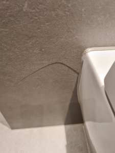

    Heute bei der Wohnungsübergabe (Mieterin = meine Mutter) fiel ein horizontaler Riss in der Fliese hinter dem WC auf.
    Bei Einzug war auf der rechten Seite eine Art "Erhebung" in der Fliese zu sehen. Jetzt ein eindeutiger Riss rechts und links.
    Es kann meines Erachtens nicht von meiner Mutter stammen. Was könnte der Grund sein? Liegt z.B. die Fliese hohl?
    Brauche Hilfe. Die Kautionsrückgabe hängt davon ab.
    Vielen lieben Dank

    Der Riss im Silikon zeugt von wackeligem WC. Das ist ein Baumangel und nichts wofür man die Kaution einbehalten kann. Jedenfalls solange das WC bestimmungsgemäß benutzt wurde:)

    Die Fliese muß hohl gelegen haben! Sie hat sich an dieser Stelle in die Wand eingedrückt.
    Anschließend ist vermutlich die Siliconfuge gerissen.
    An der Vorderkante des WC muß eine Belastung im Bereich von 300 kg ausgehalten werden.
    Zumindest das WC muß es können. Das garantieren die Hersteller dieser Geräte und werden den genauen Werte auf Anfrage auch bekannt geben.

    Da liegt nicht nur die Fliese hohl sondern der ganze Kasten. Der wurde bestimmt mit Gk beplankt. Und entweder wurden die Platten nicht korrekt befestigt, oder der Spülkasten ist nicht für Trockenbau geeignet.

    vermutlich liegt die GK Platte nicht eben am WC Ständer an, dann bricht sie nach einiger Zeit, hab das
    schon mehrmals erlebt,
    das ist ein Baumangel und nicht das Verschulden des Mieters oder Benutzers
