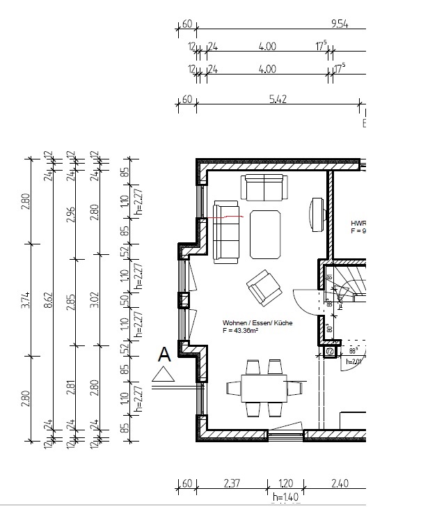

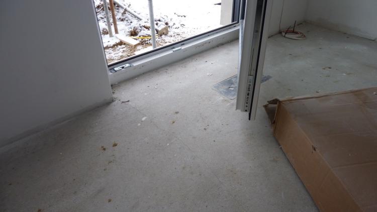

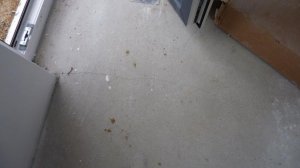

    am 17.12.2012 wurde bei uns über der Fussbodenheizung Zementestrich eingebracht. Am 09.01.2013 haben begonnen den Estrich aufzuheitzen, das Aufheizprogramm lief 2 Wochen durch. Danach bis dato betrieben wir die Heizung normal weiter, sprich die Heizung lief so weiter ohne Stellmotoren an dem Mischer/ Ventilen. Wir haben eine Fernwärmeübergabestation von Samson, Trovis 5573. Heute habe ich einen Riss an einer Ecke/ Kante entdeckt.
    Wie ist das zu werten. Ein einfacher Spannungsriss oder was größeres? Wie müsste ggf. eine Fehlerbeseitung aussehen?

    zur beuteilung werden abmessungen und geometrie des raums benötigt.

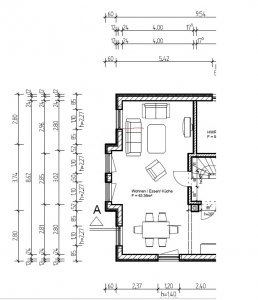

    Den Riss habe ich gleich mit eingezeichnet. Er ist ca. 1.60m lang.
  4. Lebski
    Lebski Gast
    Der Raum ist auf jeden Fall zu gross für Zementestrich ohne weitere Fuge. Riss also unvermeidbar. Wer hats geplant?

    Wie könnte die Fehlerbehebung aussehen? Ausharzen? Darüber soll am kommenden Montag, 18.02. Parkett geklebt werden.

    hast du in diesem raum keine dehnfuge im estrich?
  8. #8 Gast56382, 10.02.2013
    Gast56382
    Gast56382 Gast
    Nein, nur an den Erker Ecken und beim Schornstein die T 's Einschlitzungen. Eine Dehnfuge komplett über den Raum, wie sie beim Übergang Wohnen zu Flur unter dem Türsturz oder anderen Räumen gibt es nicht..

    in wessen auftrag ist die planerin unterwegs - direkt in deinem auftrag?
    wurde die fußbodenheizung im wohn-essraum mit einem heizkreis verlegt oder geteilt?
  10. #10 Gast56382, 11.02.2013
    Gast56382
    Gast56382 Gast
    Nabend,
    wir haben mit der Küchenecke 4 Heizkreise, 3 große im Wohnen/ Essen - Bereich und 1 in der Küche. So wie es scheint haben die Estrichleger an der Erkerseite eine Dehnfuge vergessen, dass wird jetzt nachgeholt und der Riss kraftschlüssig mit Klammern und Harz verklebt, so der GU.

    Und wie soll die vergessene Dehnfuge "nachgeholt" werden?
    Sent from SPX-5 using Tapatalk.
  12. #12 Gast036816, 12.02.2013
    ist doch klar - trennschnitt in den estrich, ausreichend tief, so dass die der eine und andere heizkreis noch einmal zusätzlich geteilt wird.
    schönen gruss an den gu - das wird eine verschlimmbesserung!

    Ausharzen und dann ist die Sache erledigt!
  14. #14 Gast56382, 22.02.2013
    Gast56382
    Gast56382 Gast
    Hi,
    wurde so auch gemacht. Keine weiteren Probleme mehr. Teu Teu Teu.. :hammer:
