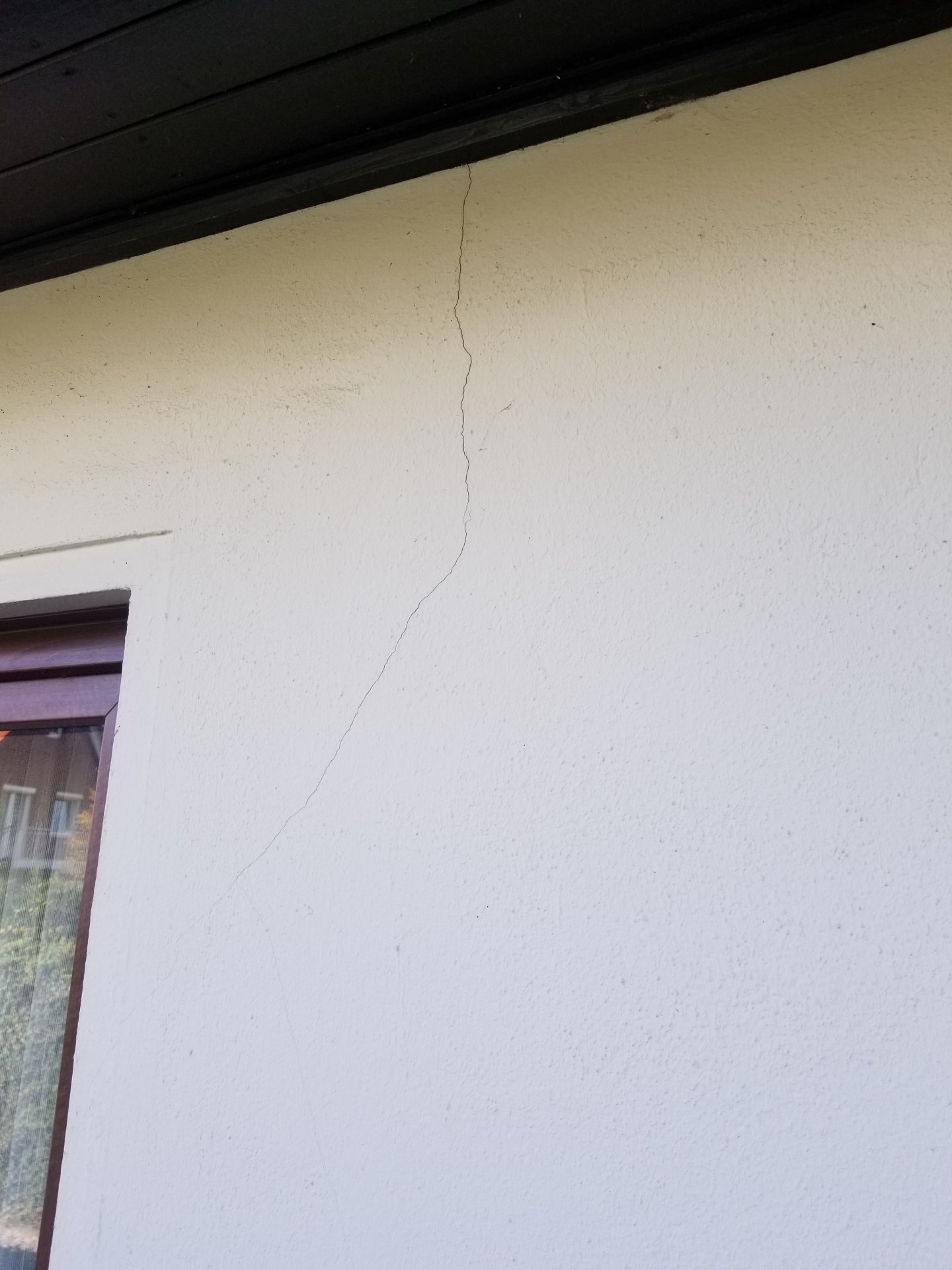

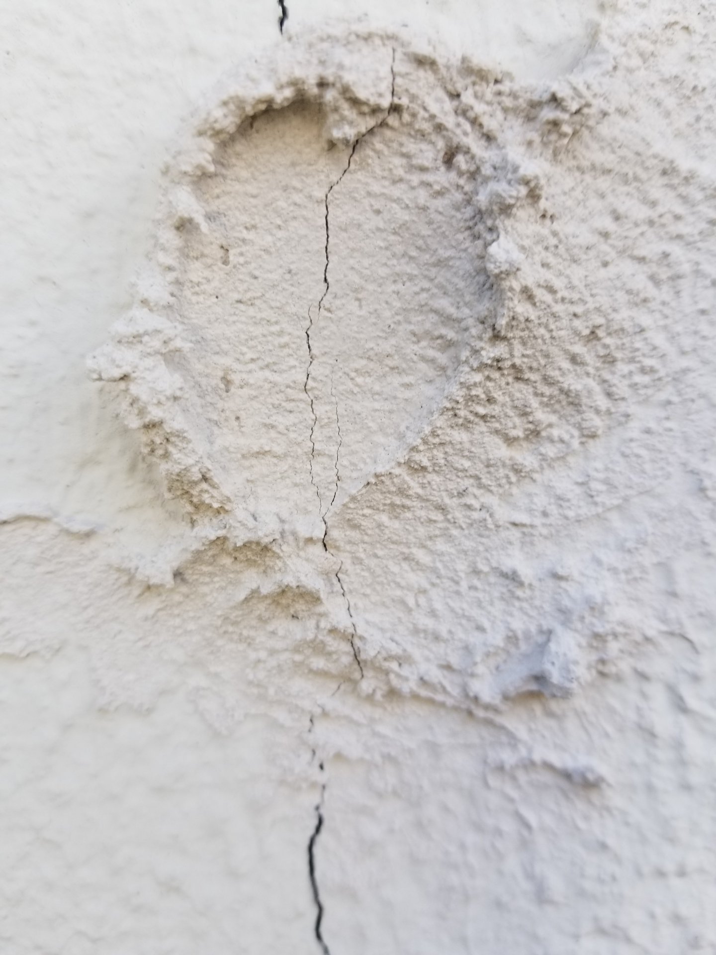

    Seit einigen Monaten wird neben meinem Haus gebaut 1964 mit Putzfassade ein neues großes Haus gebaut, ich schätze grob 10 m entfernt.
    Zuerst hab ich an meiner Wahrnehmung gezweifelt aber es treten zunehmend Risse in der Fassade meines Hauses auf. Ich habe die Bauleitung nebenan angesprochen und die haben einige Gipspunkte gesetzt. Nach 3 Tagen war zunächst einer davon eingerissen.
    Mir scheinen die Risse alle von oben zu kommen, ist das typisch ? Einige laufen bis ins Erdreich.
    Nun kommen Risse nunmal vor aber es kann doch kein Zufall sein das sie so gehäuft jetzt nach 55 Jahren von alleine auftreten. Ich habe schon den Verdacht das es mit dem Nachbarbau oder de riesigen Kränen zu tun hat die dort standen um die Betonteile über unser Grundstück hinweg in die zweite Baureihe zu heben weil die Zufahrt zu eng ist.
    Ich wäre sehr dankbar für eure Hinweise. 20201004_114257.jpg 20201004_114329.jpg

    Da solltest Du unbedingt den Schaden offiziell dem Bauherrn der Nachbarbaustelle anzeigen.

    Ja da setze ich gerade ein Schreiben auf. Nur wenn er bezw die Versicherung des Bauunternehmers behauptet das die Risse schon waren? Ich kann bis auf die Gipsmarke nichts beweisen.
    Oder jetzt noch einen Sachverständigen bestellen der den aktuellen Stand dokumentiert und 2000 Euro dafür berappen?

    Das ist gut, damit gibt es auf jeden Fall schon mal Zeugen dafür, dass da momentan Bewegung drin ist.
    10 m Abstand ist eigentlich gar nicht mal so wenig. Beschreibe mal etwas ausführlicher:
    - Ist die Baustelle rechts vom Bild?
    - Standen die Kräne näher an deinem Haus?
    - Ist das Nachbarhaus unterkellert und wenn ja, wie nah geht die Baugrube an dein Haus und wie tief ist die Baugrube?
    - Auch wenn Baugrube: Wird Grundwasser abgesenkt?
    simon84 und Domski gefällt das.

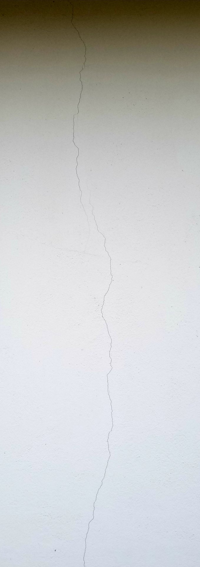

    Also nein die Baustelle ist in andere Richtung einmal um die Ecke. Dort sind Risse vom Dachüberstand bis zum Erdboden an 3 Stellen aber sehr fein, keinen Millimeter.
    Die Baufahrzeuge kamen bis auf 3 oder 4 m am Haus vorbei und das waren Höllenkräne, also Autokräne.
    Das Nachbarhaus ist voll unterkellert, ich glaube aber nicht tiefer als bei mir. Grundwasserprobleme oder Absenkung ist mir nicht bekannt. Der Keller des Neubaus ist auch ca 10 m entfernt.
    Die Häuser stehen an einem Berghang oben auf. Meines weiter zurück und Richtung Hang noch ein altes mit Isolierten Aussenwänden OS verputzt. Da wird nichts zu sehen sein. Der Neubau, riesen gross, geht bis an den Hang heran. Da kommt mega viel Gewicht oben drauf und könnte den Hang und damit die ganze Gegend drücken oder?
    Ich schicke nochmal ein Bild von einem der 3 Risse von der bauseitigen Wand.
  7. Alex58
    Alex58
    07.10.2020
    20201007_204829.jpg Hier das Bild.

    Wie breit sind denn die Risse ?
    Auf den Bildern sehen die ja gewaltig aus .

    Die sehen da breiter aus als sie sind. 1 MM würde ich schätzen.

    Unwahrscheinlich, dass die Risse da herrühren. Die Wirktiefe der punktuellen Lasten aus der Bereifung ist relativ gering, Abstand war gegeben und unterkellert ist dein Haus auch. Außerdem scheinen sich die Schäden ja schon seit längerer Zeit zu entwickeln, was bei der kurzzeitigen Einwirkung aus dem Vorbeifahren nicht auftreten sollte.
    Klar, es denkbar, dass sich ein Hang durch ein Bauwerk verformen kann. Kommt hier stark auf die geologischen Verhältnisse an. Aber das "riesengroße" Haus ist unterkellert, also eher im Hang als oben auf, das Gewicht des Aushubs für die Baugrube kannst du aus der Bilanz auch noch streichen. Dann ist es immer noch eigentlich relativ weit von deinem Gebäude weg. Also einen offensichtlichen Zusammenhang zwischen der Baumaßnahme und deinen Rissen sehe ich jetzt nach deiner Beschreibung nicht. Was nicht heißen soll, dass es den nicht gibt, aber es könnte etwas komplizierter werden, den Zusammenhang herzustellen.
    Das ist nicht richtig. Die DIN 4123 ist sogar eher dafür da, um auf einen rechnerischen Nachweis verzichten zu können. Erst wenn die Vorgaben nicht mehr eingehalten werden (können), etwa bei Unterschreitung der Bodenaushubgrenzen, muss gerechnet oder anderweitig gesichert werden. Und die geometrischen Vorgaben scheinen hier ja locker eingehalten zu sein.
    Das ist nur halb richtig. Die Bauleitung hat die Bestandsgebäude zu beobachten und bei Bedarf Maßnahmen zu veranlassen. Außerdem ist der Stand arbeitstäglich und mit Fotos zu dokumentieren. Höhenmesspunkte hingegen werden ausdrücklich nur empfohlen. So bedauerlich dein Fall ist, ich würden den jetzt nicht unbedingt mit der Situation des TE vermengen. Es wäre interessant zu wissen, was so im Baugrundgutachten der Nachbarbaustelle steht. Aber nach der Beschreibung hier sehe ich erstmal keine Versäumnisse.

    Ich sehe das mit den Fahrzeugen auch nicht als Ursache an denn die Risse treten ja rund um das Haus auf und so viel Verdichtung schafft so ein Kran wohl nicht.
    Dennoch nach 55 Jahren plötzlich überall Risse zu genau dem Zeitpunkt des Neubaus nebenan ist schon ein merkwürdiger Zufall.
    Allerdings sehe ich auch das Problem es zu beweisen. Einzig die Gipsmarke zeigt das da aktuell was passiert.
