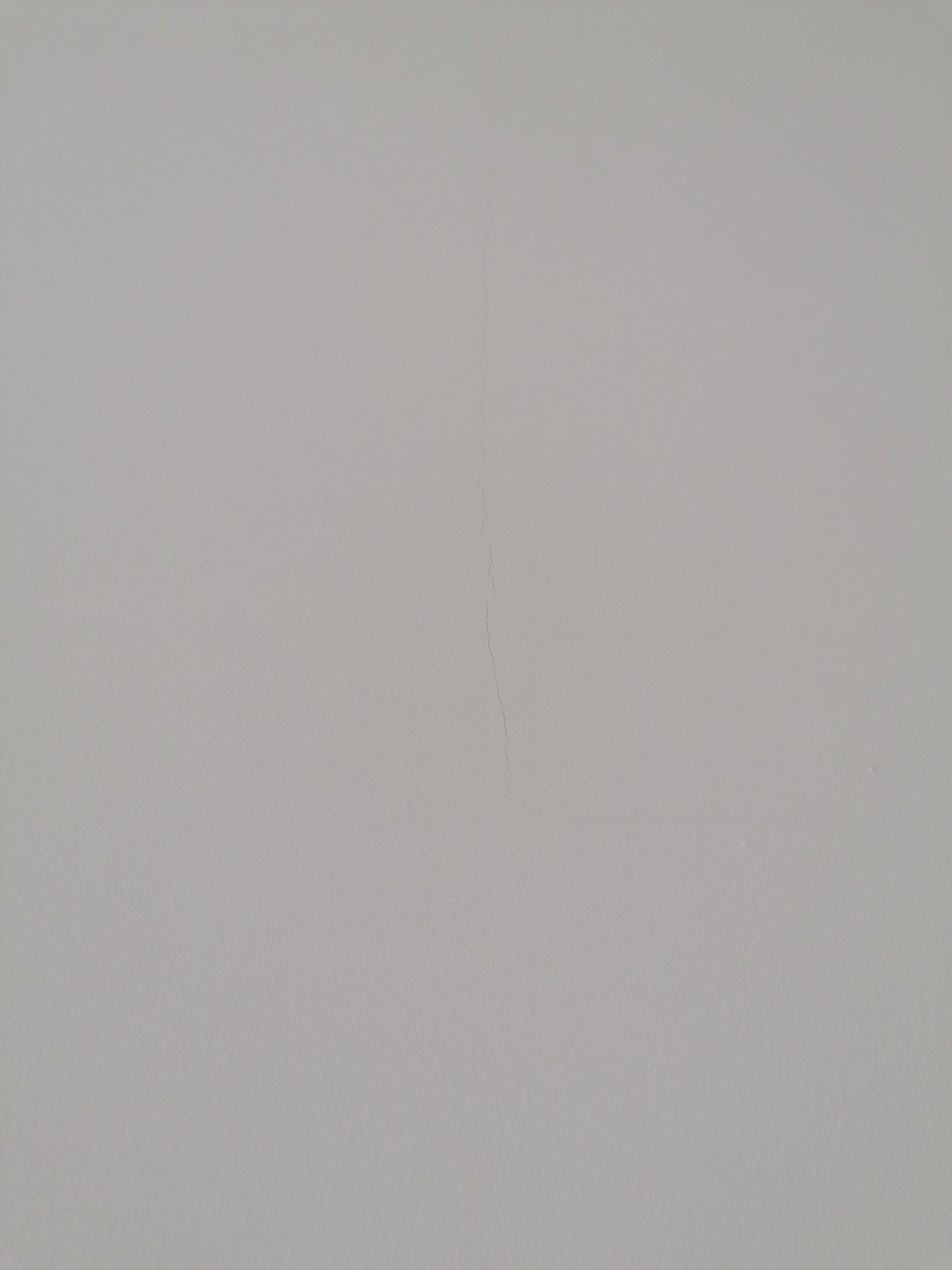

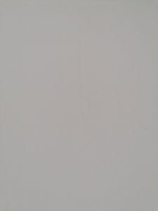

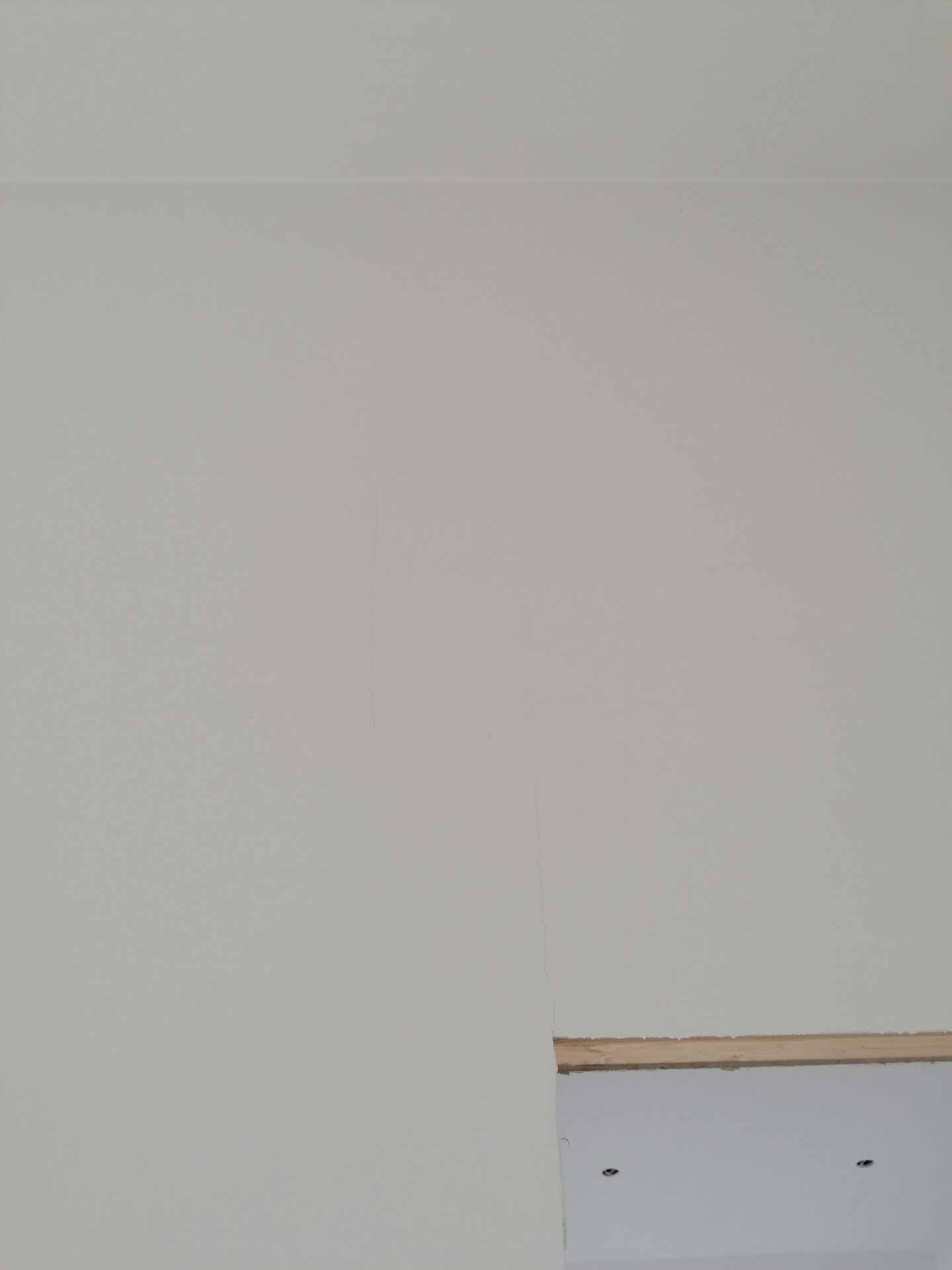

    Hallo Leute,
    habt ihr eine Idee was man gegen die Rissbildung im Neubau unternehmen kann?
    Laut Trockenbauer muss man mit Rissen rechnen, da es ein Holzriegelhaus ist und das Holz arbeitet. Jedoch ist die Spachtelung erst 2 Wochen alt und man sieht bereits die ersten Risse.
    Kann man dem irgendwie entgegen wirken oder macht es Sinn alles erstmal ein wenig arbeiten zu lassen und in 1 Jahr die aufgetretenen Risse neu zu verspachteln, schleifen und zu übermalen?
    Holzriegelhaus und Beplankung mit 12,5mm Fermacell.
    Vielen Dank im voraus für eure Expertise und einen schönen Sonntag,
    Manu

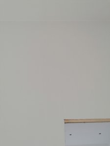

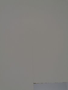

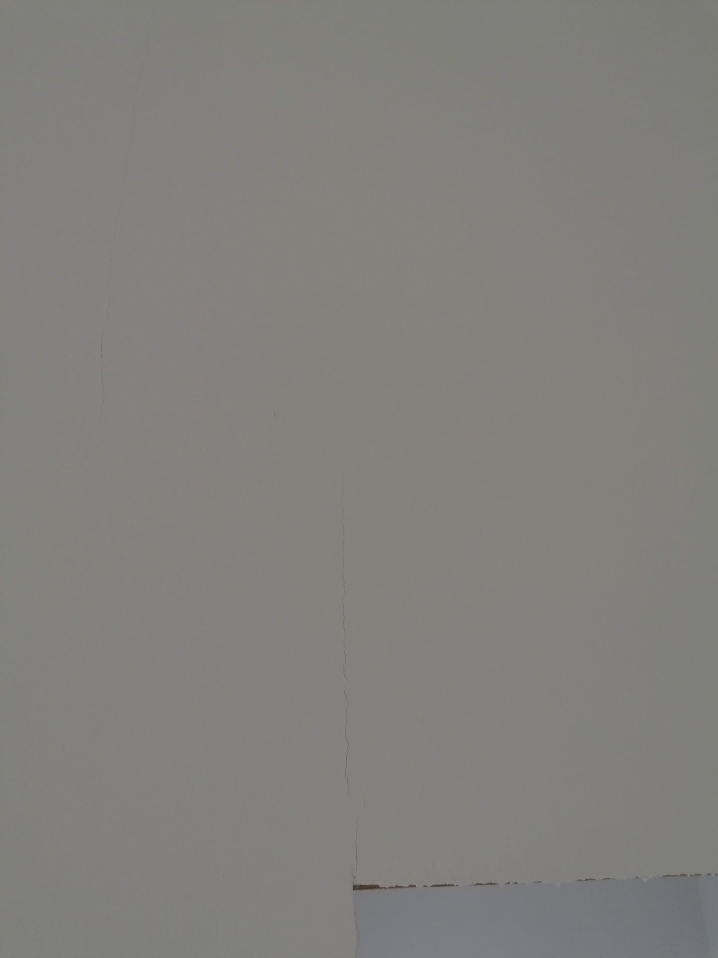

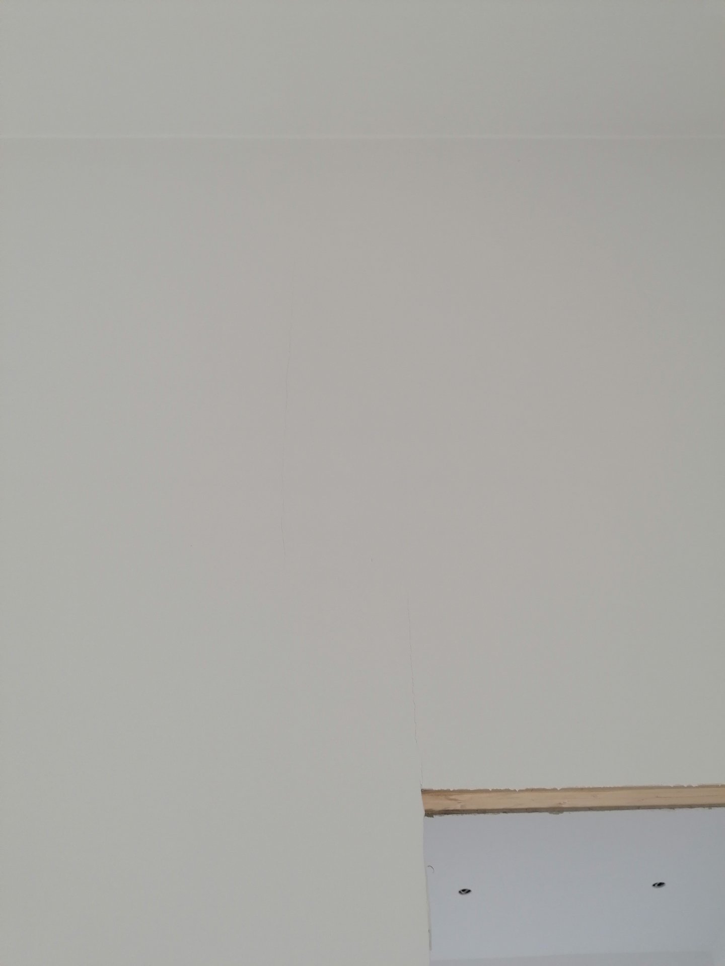

    Also erzählen kann man sowas, der Versuch ist ja gestattet... Es ist aber ein hervorragendes Stichwort, wenn man schon weiß, dass da eine erhöhte Rißgefahr besteht, dann muss man ja auch erklären können welche Maßnahmen zur Minimierung der Rißgefahr getroffen wurden. Trockenbaukante mit eingespachteltem Bewehrungsstreifen? Oder einfach nur die scharfe Kante und zugeschmiert, weil es reißt ja eh!?
    Das da ist übrigens schon falsch beplankt. Derartige Plattenschnitte direkt über der Tür sollten tunlichst vermieden werden, auch dann, wenn die die Arbeit etwas erleichtern...
    Vorab: Planen.
    Hinterher: Sanieren.

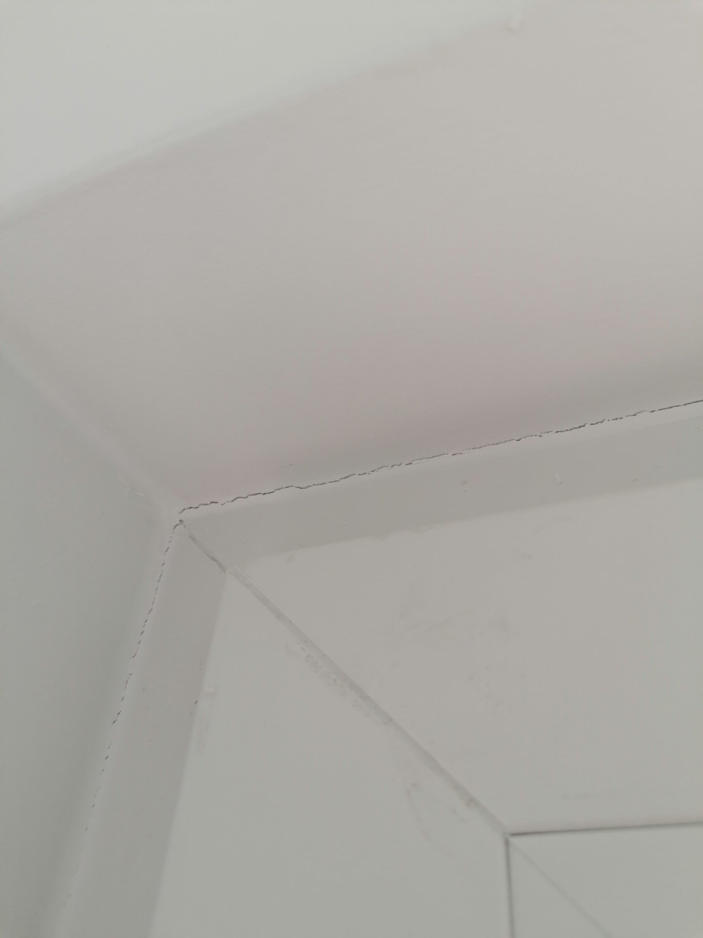

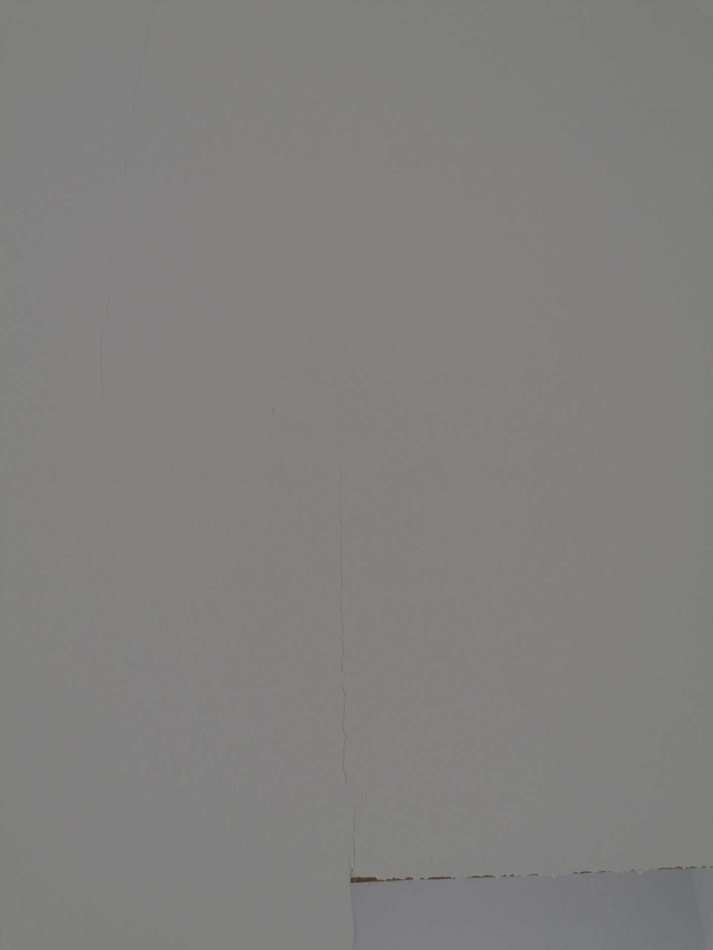

    Soweit ich das gesehen habe waren an allen Stößen TB-Kanten und Bewehrungsstreifen eingearbeitet..
    Auch rund um die Fenster sieht man bereits leichte Risse.. IMG_20230903_094511.jpg

    An dem Fenster fehlt halt ein fachgerechter Anschluss... Einfach nur direkt dagegen anspachteln reisst halt sehr oft, dazu brauche ich nicht mal eine Holzständerwand als Komplikation.
    Dann musst den werten meister jetzt erst einmal loben, gleich im Anschluss fragst ihn dann, wieso es jetzt ausgerechnet da reißt, wo er den Plattenstoß über der Tür so gemacht hat, wie man das eigentlich nicht soll/darf? Weil Holzhäuser immer da reißen wo man sowas macht?

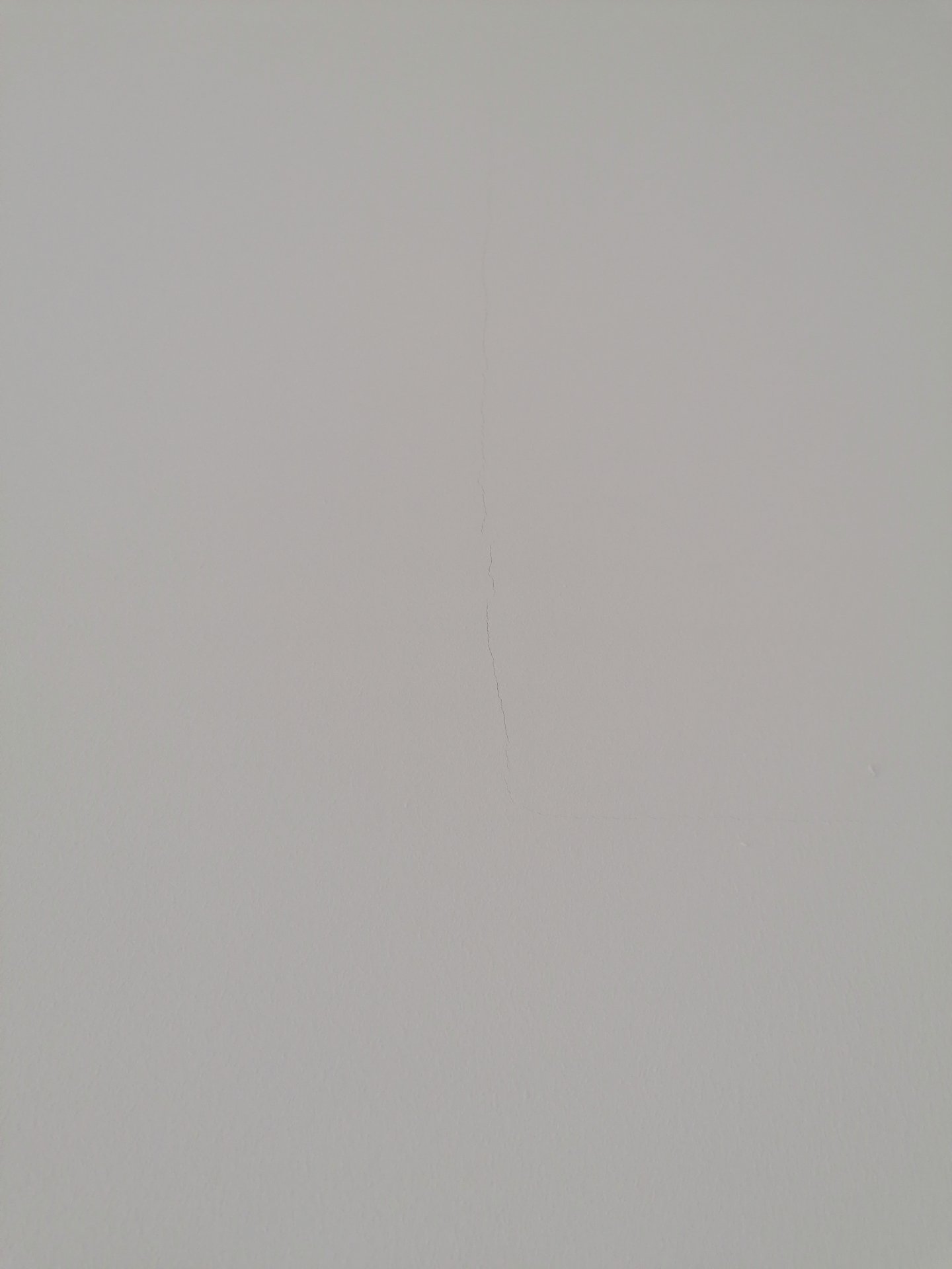

    Meines Erachtens hat er bei der Montage schon Fehler gemacht.
    Wenn er Fermacellplatten mit Trockenbaukante verwendet hat, dann wurde kein Glasfaserband oder ähnlich. eingespachtelt, sonst würde das in der Fläche nicht reißen,
    bei Platten mit stumpfer Kante hat er die nicht miteinander verklebt, beides ist ein Mangel den er zu beheben hat. In den Ecken wurde kein Trennfix oder ähnlich. verwendet, sonst wäre da kein gezackter Riss sondern nur ein sauberer gerader Haarriss
    Auch die Stoße an den Türöffnungen sind nicht fachgerecht ausgeführt

    Laut seiner Aussage wurde alles gemacht wie beschrieben, also TB Kante, Glasfaserband, Spachtelung nach Q4, etc. Jedoch kommt er nach längerem hin und her nun nächste Woche nochmal vorbei und spachtelt "nochmal" ein GF-Band ein.
    Zum Glück ein Teil der ihm auffällt, wenn er nicht vorhanden ist :cool:
    Acryl oder ähnliches ist nicht vorhanden.
    Bin gespannt, wie das nächste Woche nachgearbeitet wird bzw. ob die Woche drauf erneut dieselben Risse rauskommen. Wird vermutlich noch eine längere Geschichte.
