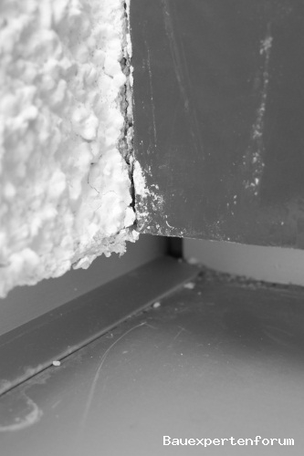

    Hallo Experten,
    sind vor ein paar Wochen in unseren Neubau eingezogen. Das Haus ist ein Massivhaus (TV-07) mit vollflächiger Gewebespachtelung außen. Als Putzanschluss an Fenstertüren und Fenster wurden innen, wie auch außen, sogenannte APU-Leisten verwendet. Soweit so gut, nur jetzt kommt mein Problem: Zwischen Leiste und Anschlussputz sind inzwischen an mehreren Fenstertüren Risse entstanden (v.a. innen, an ein paar Stellen aber auch außen). Als Nachbesserung sieht der Bauträger die Abdichtung mit Acryl vor (Zitat: es gibt keinen Neubau ohne Risse und früher hat man den Bau über Winter stehen lassen etc.), jedoch bereitet mir das Kopfschmerzen. Ich kann doch nicht an jedem Fenster alles mit Acryl zuschmieren und gut!?
    Wie würde eurer Meinung nach eine fachgerechte Mängelregulierung aussehen?
    Bin für jede Hilfe dankbar!!!

    Art der Risse - vorallem auf beiden Seiten - lassen darauf schließen, dass die Fenster schlichtweg nicht richtig fest- / angeschraubt wurden.
    Kurzum: die Fenster bewegen sich.
    APU-Leisten sind normal und zeigen auch keine solchen Risse.
    Vorschlag der Acryl-Verschmierung lässt auf fröhliches Weiterpfuschen schließen.
    Da Bauträger - Bewegung der Fensterrahmen über SV feststellen lassen.
    Anwalt danach dringend zu empfehlen.

    Vielen Dank erst mal für die schnelle Einschätzung der Lage!
    Hab mir schon gedacht, dass die Schrauben an den Fensterrahmen nicht richtig in den Dübeln gezogen haben, als ich eines Abends beim Kontrollgang durch die Baustelle eine etwas herausstehende Verschraubung selbst nachziehen wollte.
    Was meint ihr? Auf jeden Fall Fachmann hinzuziehen - oder?
    Was haltet ihr von diesem Putzanschluss an ein feststehendes Fensterelement unseres Eckfensters? Sieht irgendwie ungut aus? oder? Das Graue im Vordergrund ist die Rolloschiene. Müsste die Seitenkappe des Fensterblechs hinten nicht dicht abschließen? Ich krieg noch die Krise! Danke für eure Kommentare.

    Was erwartest du dir. Der Putz grenzt an ein anderes Material (Alu) was sich wesentlich schneller aufheizt und sich anders verhält wie der Putz. Wichtig ist doch ob dahinter abgedichtet wurde, oder?
    Solche Risse findest du überall, wo unterschiedliche Materalien aufeinander treffen.

    Ich bezug mich auf das Foto von Posting N#3. Wenn du anhand dieses Fotos feststellen kannst, dass es wackelnde Fenster sind, dann bist du wirklich ein Genie, RESPEKT!

    Klar muss man die ordentlich befestigen. Es geht darum, dass Außenputz der an die Aluschienen ran geht (zB. Rolladenführungen) bei der Aluschine abreisst, weil der Putz die Dehnungen- und Schrumpfungen der Alu-Schiene und der EPS-Dämmung nicht aufnehmen kann und weil der Putz an Alu nicht die Haftung hat. Das sieht man bei jeder WDVS Fassade und Holzhäuser in Ständerbauweise mit WDVS.

    die gretchen- bzw. wdvs-frage stellt sich eigentlich nicht, weil das jurahaus in der rubrik forenbauten beschrieben ist.
    die frage stellt sich auch deshalb nicht, weil durch unzureichende befestigung der fenster
    die fugen und angrenzenden bauteile oft vor unüberwindliche probleme gestellt werden.
    also sind wir wieder bei #2.
