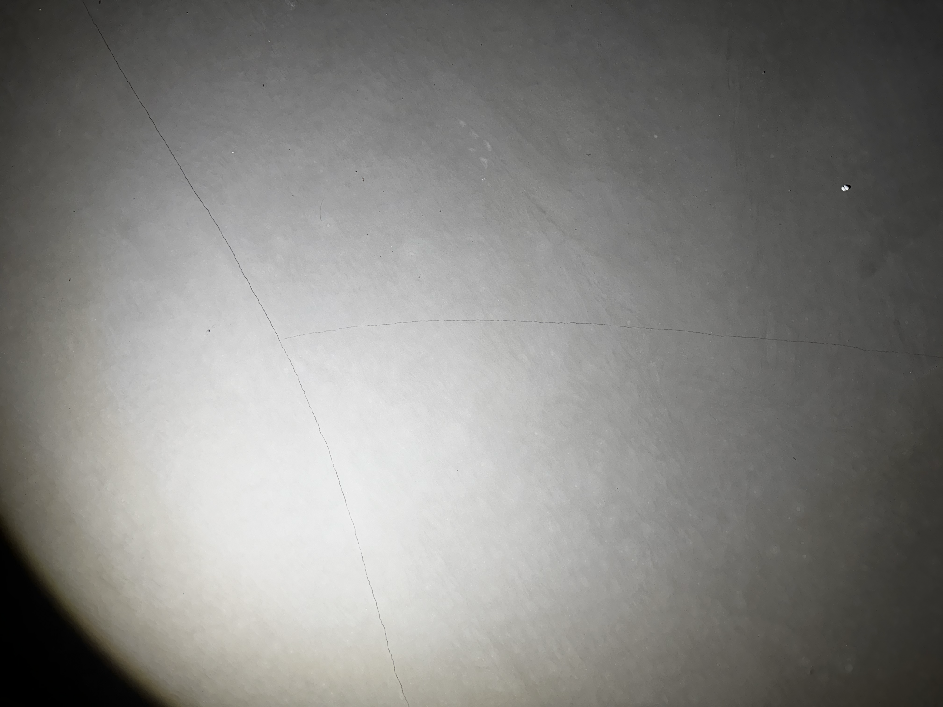

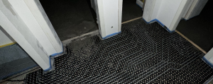

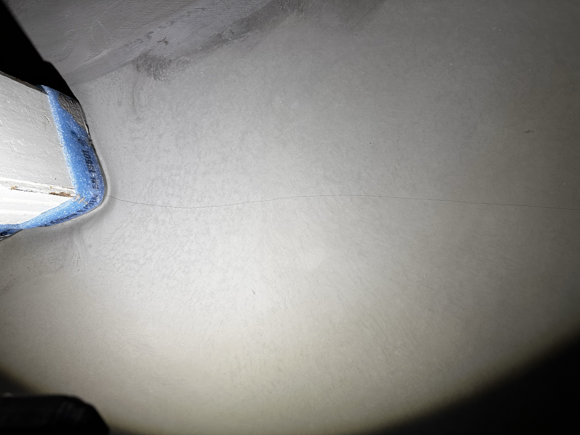

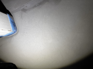

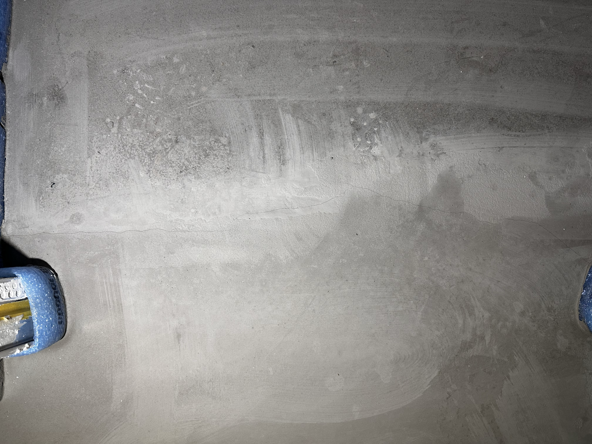

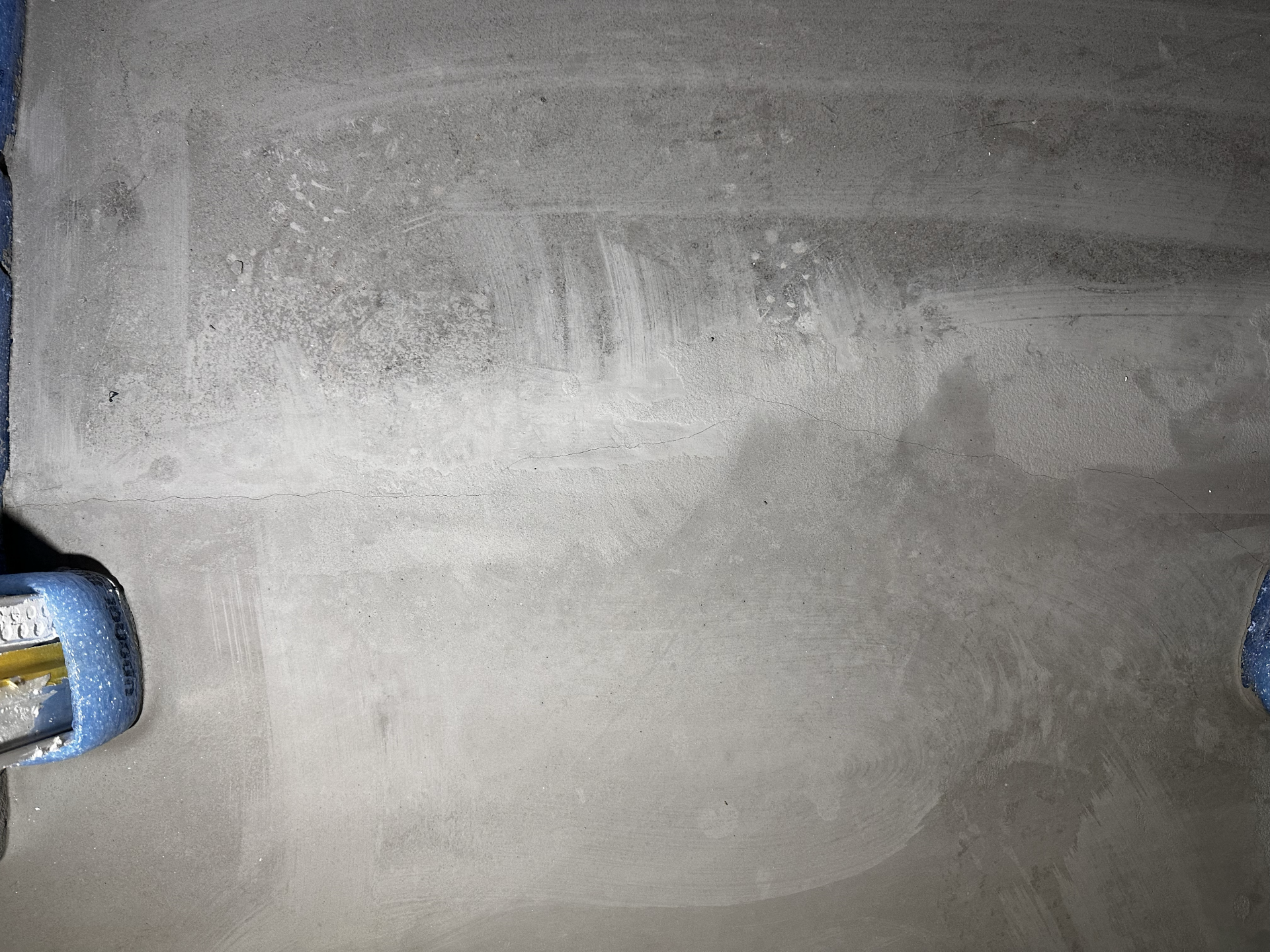

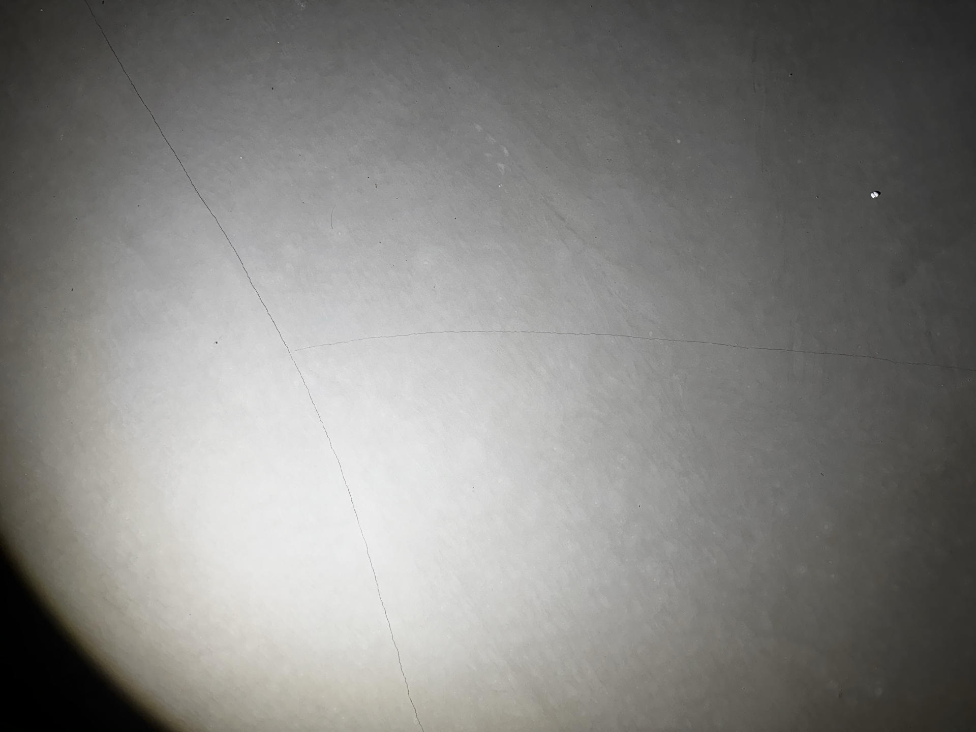

    Gute Abend liebe Kollegen!
    Vor 4 Tagen wurde auf meine Fußbodenheizung eine Ausgleichmasse (Weber Floor 4160) gegossen. Nach ein paar Tagen zeigen sich an mehreren Stellen "Haarrisse". Da in 2 Wochen das Parkett (2mm Kleber plus 10mm Parkett) verbaut werden soll, wollte ich euch fragen, wie ihr die Situation mit den Haarrissen sieht? Sollte man hier was unternehmen? Hat jemand Erfahrung?
    Freue mich über jede Antwort.
    VG
    Jacob

    Wie sieht denn dein Fußbodenaufbau aus ? Randdammstreifen überall vorhanden?
    Sind Türen, Durchgänge oder andere Außenecken in der Nähe?

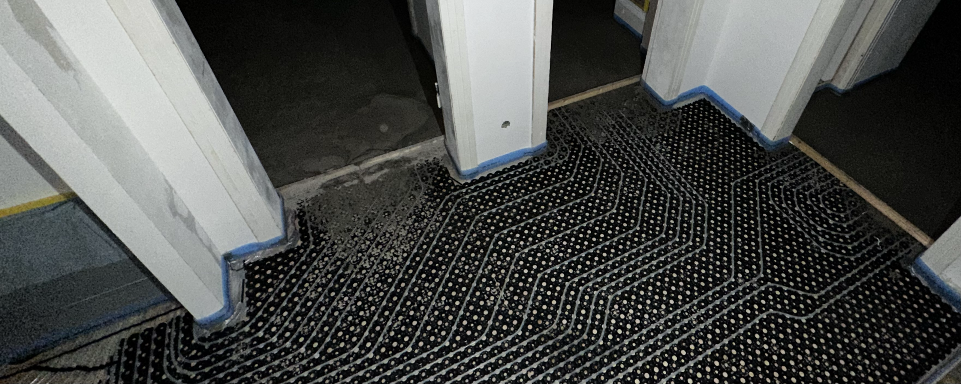

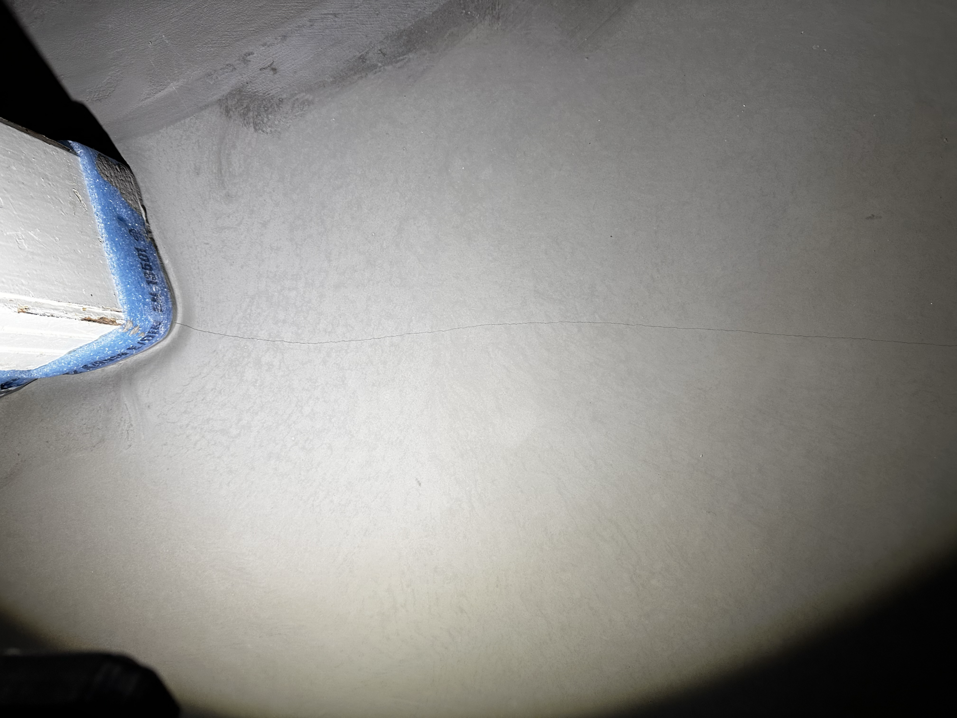

    Randstreifen wurden überall fachgerecht angebracht. Türdurchgänge und Ecken sind in der Nähe. Die Riss sind genau in dem Bereich entstanden, der nachträglich mit der Ausgleichmasse gegossen wurde.
    Kurze Erklärung:
    Das EG (planer Unterboden,OSB) wurde mit der Ausgleichmasse gegossen (pumpe). Am Ende des Tages fehlten ein paar Säcke der Ausgelichmasse, sodass am Folgetag der Rest (ca. 8qm) gegossen wurde. Zwischen die Türlaibungen wurde entsprechend Bretter gelegt und am Folgetag die Ausgleichmassen verbunden.
