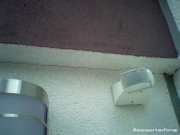

    Ich bin dabei mit einer Firma einen Vertrag über eine massive Garage aus Bims-Beton-Blöcken abzuschließen. Die Garage soll auf eine Bodenplatte aus Beton gesetzt werden.
    Bei einem Referenzkunden habe ich fast umlaufend Risse im Putz unterhalb der Attika gesehen (siehe Foto) und habe die Baufirma darauf angesprochen. Sie sagt, das seien Sollrisse, die an der Stelle nicht zu vermeiden sind und die nicht als Mangel angesehen werden. Das steht so auch im Vertragsentwurf. :shades
    Ist das so, dass die Risse dort immer auftreten oder worauf kommt es an?
    Wie aufwendig ist es, solche Risse auszubessern?

    auf die art der dachdecke und der attika -
    statisch-konstruktiv und bauphysikalisch.
    wenn man um die zwingende entstehung eines risses weiss - warum
    dann nicht eine geplante fuge, anstatt wilder risse?
    ach ja .. planung kostet geld ..

    Und wie aufwändig ist die Ausbesserung von solchen Rissen? Vor allem wenn der Putz eine Farbe hat?

    ohne Analyse, warum der Riß entstanden ist, läßt sich die Frage wohl nicht beantworten

    der riss entsteht bei dieser konstruktion offenbar zwangsläufig.
    deshalb würde ich diese konstruktion nicht kaufen.

    Der Riss wird dort immer wieder entstehen, daher auch sinnlos, diesen ständig wegarbeiten zu lassen. Ob man sowas kaufen möchte, sei jedem selbst überlassen - wenn es stört darf / muss man was anderes wählen.
