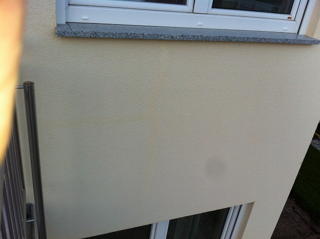

    Guten Tag,
    wir bauen gerade ein freistehendes EFH in Massivbauweise (36,5er Poroton ohne zusätzliche Außendämmung), und haben nun nach ca. 2 Monaten die ersten Risse im Außenputz.
    Der Unterputz wurde Ende Mai diesen Jahres bei wechselhaftem und nicht zu heißem Wetter aufgebracht, der Oberputz als Scheibenputz Mitte Juni bei meiner Meinung nach deutlich zu heißen Temperaturen.
    Die Risse verlaufen an den schächsten Stellen vertikal und horizontal, bspw. zwischen 2 Balkontüren oder Fenstern, und sind teilweise Haarrisse, teilweise aber auch bis ca. 1 mm groß. Ich habe das Gefühl, dass die Risse aber auch je nach Witterung und Temparatur mal größer und mal kleiner sind.
    Wir haben bei unserem GÜ Mängel angemeldet, daraufhin kamen die Verputzer vorbei und haben sich die Risse angeschaut. Diese wollten uns zu verstehen geben, dass es sich bei den Rissen um Setzungsrisse handelt, die sich nicht vermeiden ließen, wenn man einen Neubau zu schnell verputzen lasse. Meiner Meinung nach wurde der Putz bei zu hoher Temperatur aufgebracht und ist zu schnell getrocknet, weshalb es zu Schwindrissen gekommen ist.
    Am vergangenen Wochenende sind die Verputzer angerückt und haben die Risse mit Strukturacryl "repariert" und anschließend gestrichen. Daraufhin habe ich Kontakt mit unserem Bauleiter aufgenommen und bemängelt, dass es sich bei den Arbeiten meiner Meinung nach nicht um eine fachgerechte Beseitigung handelt, da die Risse lediglich mit Acryl kaschiert und nicht beseitigt wurden. Er ist der Meinung, dass diese Art der Beseitigung in Ordnung sei. Ich denke, dass die Risse in einiger Zeit wieder sichtbar werden, wenn das Acryl alterungs- und witterungsbedingt nicht merh elastisch genug ist.
    Auch wenn sich die Verputzer viel Mühe mit der Farbe gegeben haben, sind die ausgebesserten Risse nun deutlich als solche sichtbar. In meinen Augen ein optischer Mangel, den ich so nicht akzeptieren möchte. In meinen Augen muss hier die jeweilige Fassadenseite komplett gestrichen werden, um ein ordentliches Ergebnis zu bekommen.
    Meine Fragen:
    1. Ist ein Rissbearbeitung mit Strukturacryl fachgerecht und
    2. Muss ich den optischen Mangel akzeptieren oder kann ich einen Anstrich der jeweiligen Fassadenseite verlangen?
    Danke und Grüße!

    1. Nein.
    2. Nein, Mangel ist Mangel und "optische Mängel" sind nur in Ausnahmefällen hinzunehmen. Es gilt zunächst die Rissursache zu klären. Bei Rissen von einem mm kann man m. E. nicht mehr "nur" von optischem Mangel reden.

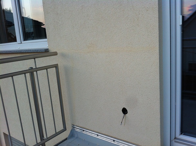

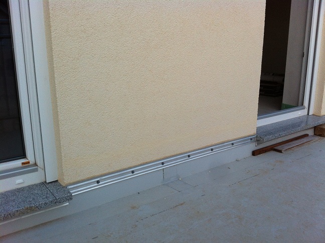

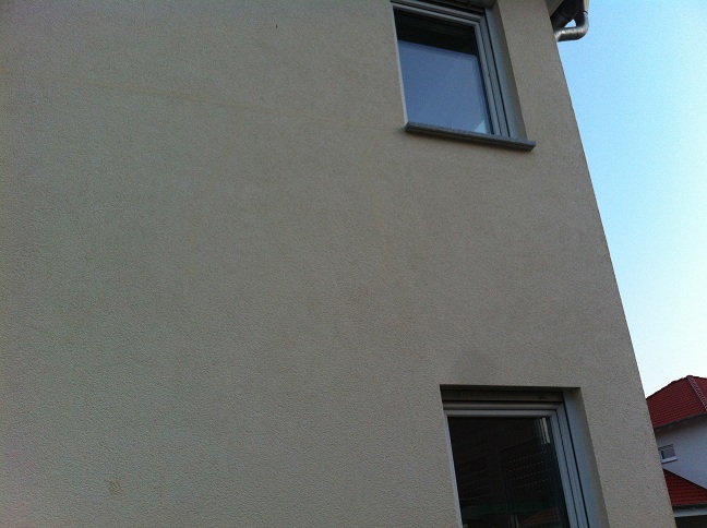

    ... da lag ich ja gar nicht so falsch.
    Ich habe mal ein paar Fotos gemacht, damit ihr euch ein Bild davon machen könnt, wie es jetzt ausschaut. Die dunklen Flecken bitte nicht beachten, war wohl ein Fleck auf der Linse ;-)
    Was nun tun? Die Abnahme in Bezug auf den Außenputz ablehnen? Einen Einbehalt von der Schlussrechnung vornehmen? Wenn ja, in welcher Höhe? Ursachenermittlung und korrekte Mängelbeseitigung verlangen?
    Danke vorab schon mal für eure Antworten.
    Viele Grüße und einen schönen Abend!
    Riss zwischen Fenster und Balkontür
    Riss zwischen 2 Balkontüren
    Riss zwischen Fenster und Terrassentür
    Riss vom Fenter zur Hausmitte und vom Fenster zur Terrassentür

    Es ist nicht meine Absicht, die Schlussabnahme ganz abzulehnen, ich möchte lediglich das Gewerk "Außenputz" als nicht abgenommen ausschließen.
    Ich habe heute mit einem "neutralen" Maler gesprochen, der gesagt hat, dass wenn es sich um thermische Risse handelt, diese mit einer Riss-Stopp-Spachtelmasse verschlossen werden können, die von verschiedenen Herstellern angeboten werden. Ich sollte mir das verwendete Produkt nennen lassen, damit man beurteilen kann, ob das richtige Produkt verwendet wurde.
    Der Verputzer hat inzwischen auf Druck des Bauleiters angeboten, die 2 betreffenden Fassadenseiten komplett zu streichen, damit die optischen Mängel beseitigt sind.
