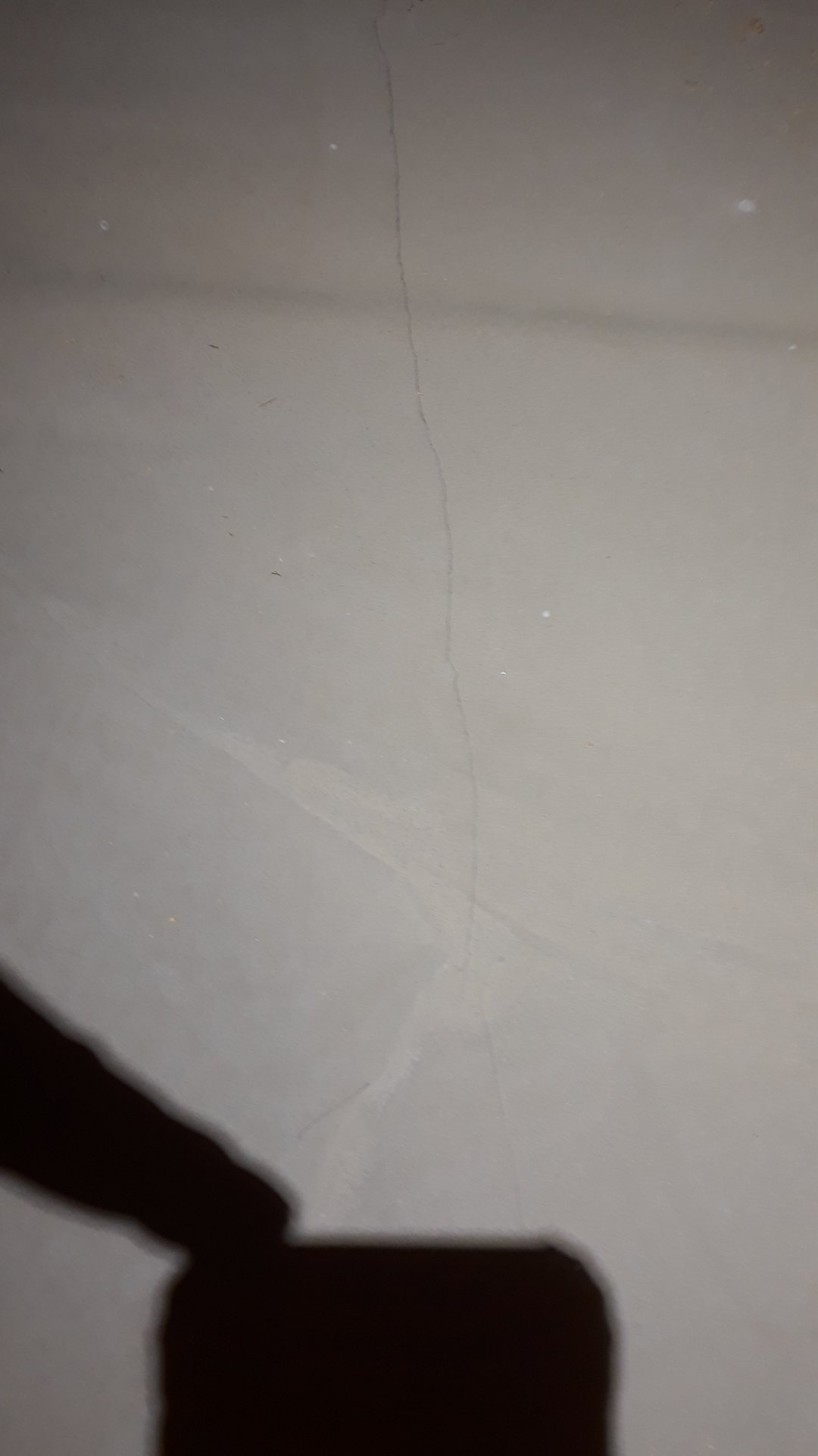

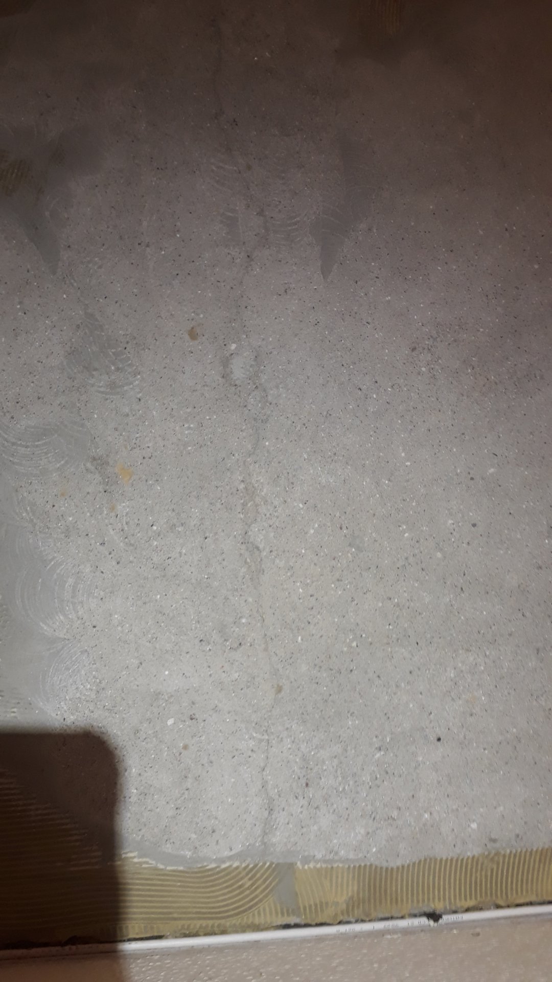

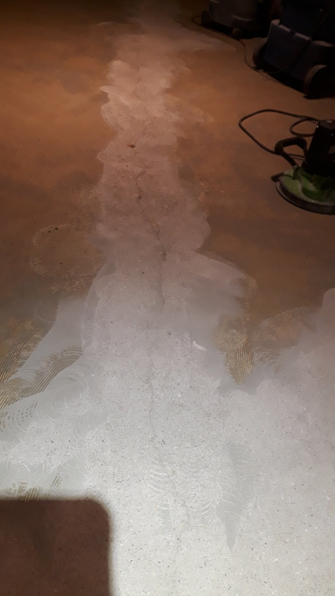

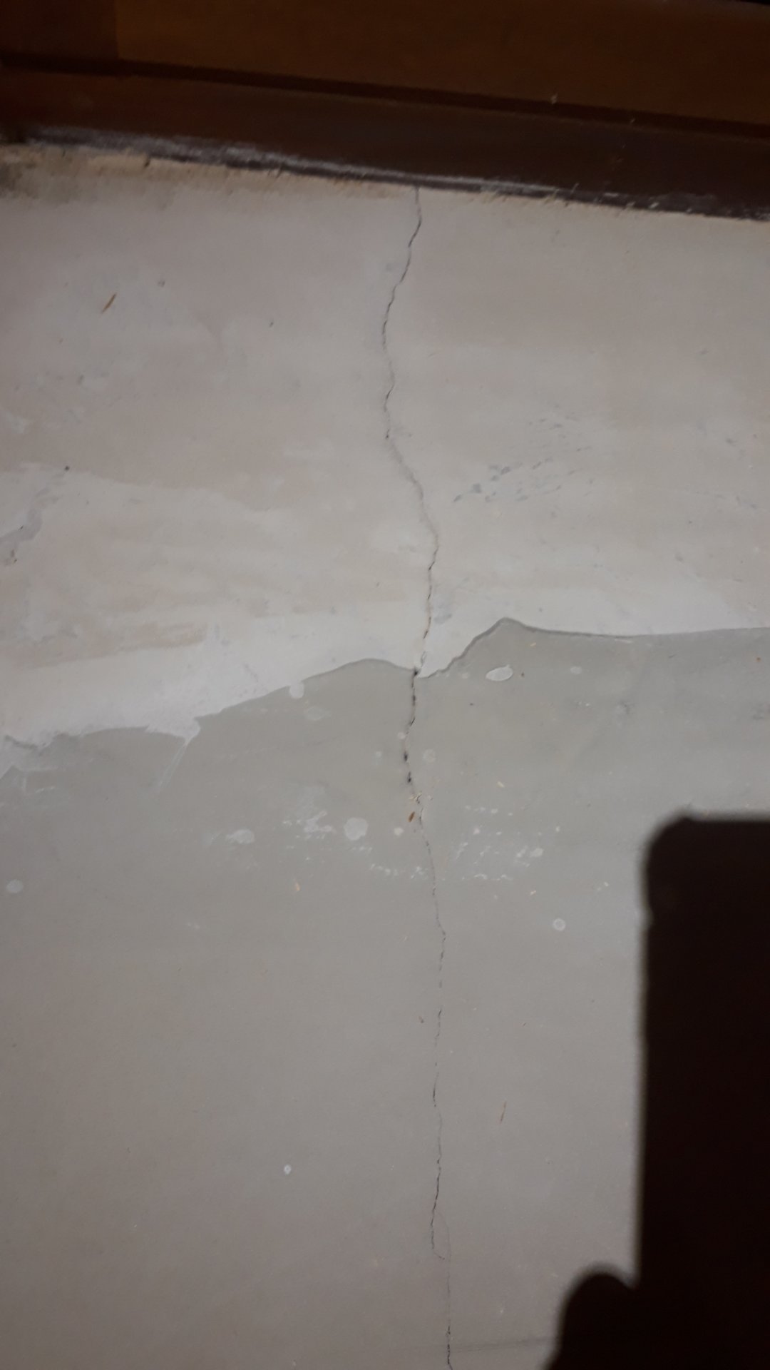

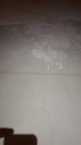

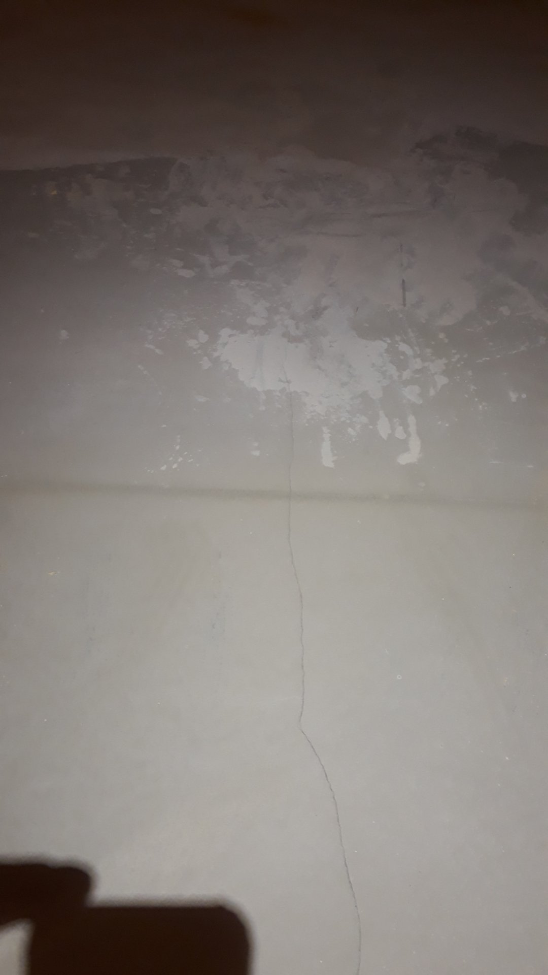

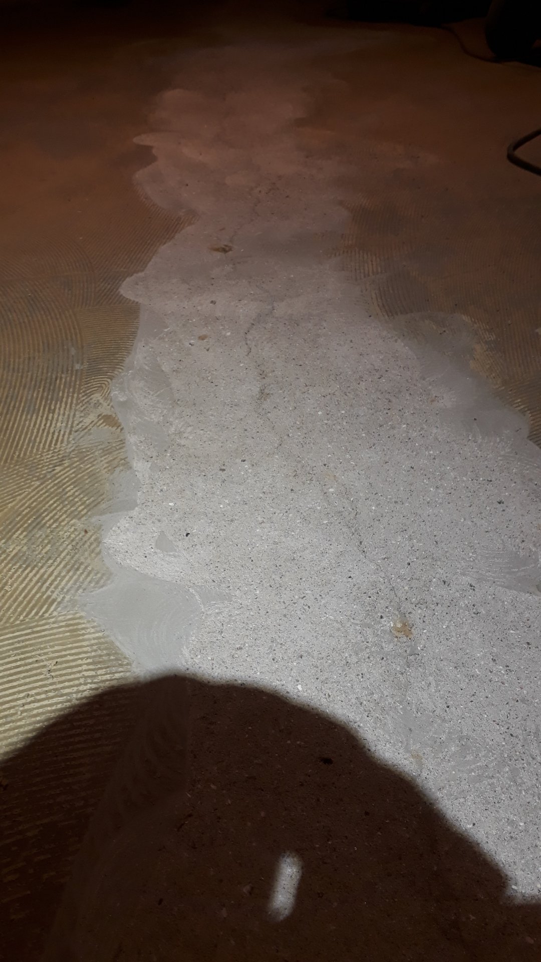

    nach stichprobenartigem Freilegen (Fliesen entfernen) im Erdgeschoss an 2 x verschiedenen Stellen auf ca. 1-2 m² von insgesamt ca. 80 m² Zementestrich (6 cm auf 3 cm Glaswolle laut Baubeschreibung bzw. Probestellen haben das bestätigt) jetzt, der Entschluss, alles rauszukloppen, da mechanische Festigkeit nach meinem (Laien) Verständnis nicht ausreichend für eine gefräste FBH. Hier soll jetzt eine getackerte oder genoppte FBH mit 16 Rohr mit ca 10 cm Rohrabstand mit Dämmschicht, Zementestrich und Parkett realisiert werden (Aufbauhöhe noch nicht klar, Dicke der Dämmschicht auch nicht.. ist unterkellert, Keller decke ungedämmt, Keller hat im Moment Heizkörper mit Ölheizung, soll auch zukünftig nicht "eiskalt" sein bzw. nicht schimmeln, in ca. 2 Jahren Umrüstung von Ölheizung auf WP. Konzept nicht klar, wie der Keller zukünftig mit WP ausreichend beheizt werden soll bzw. wo die thermische Hülle ist).

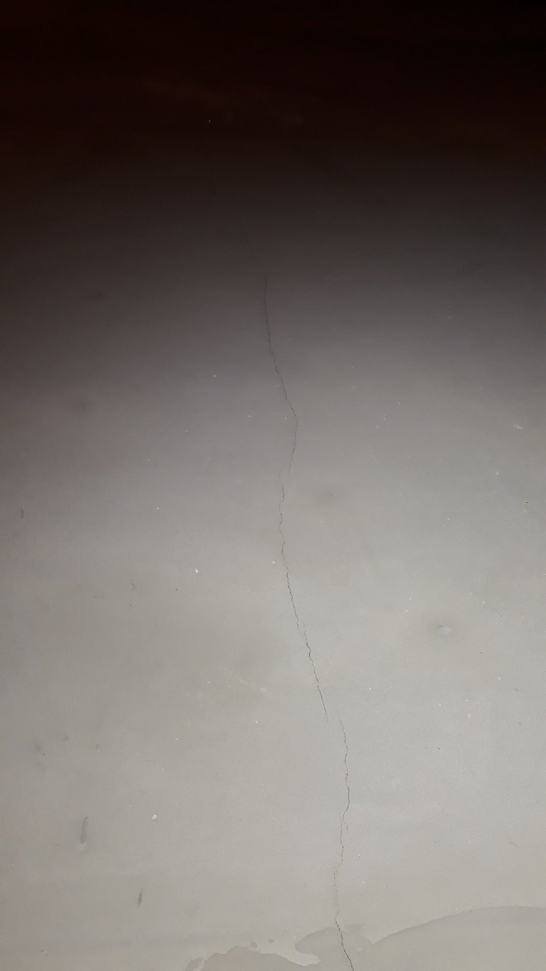

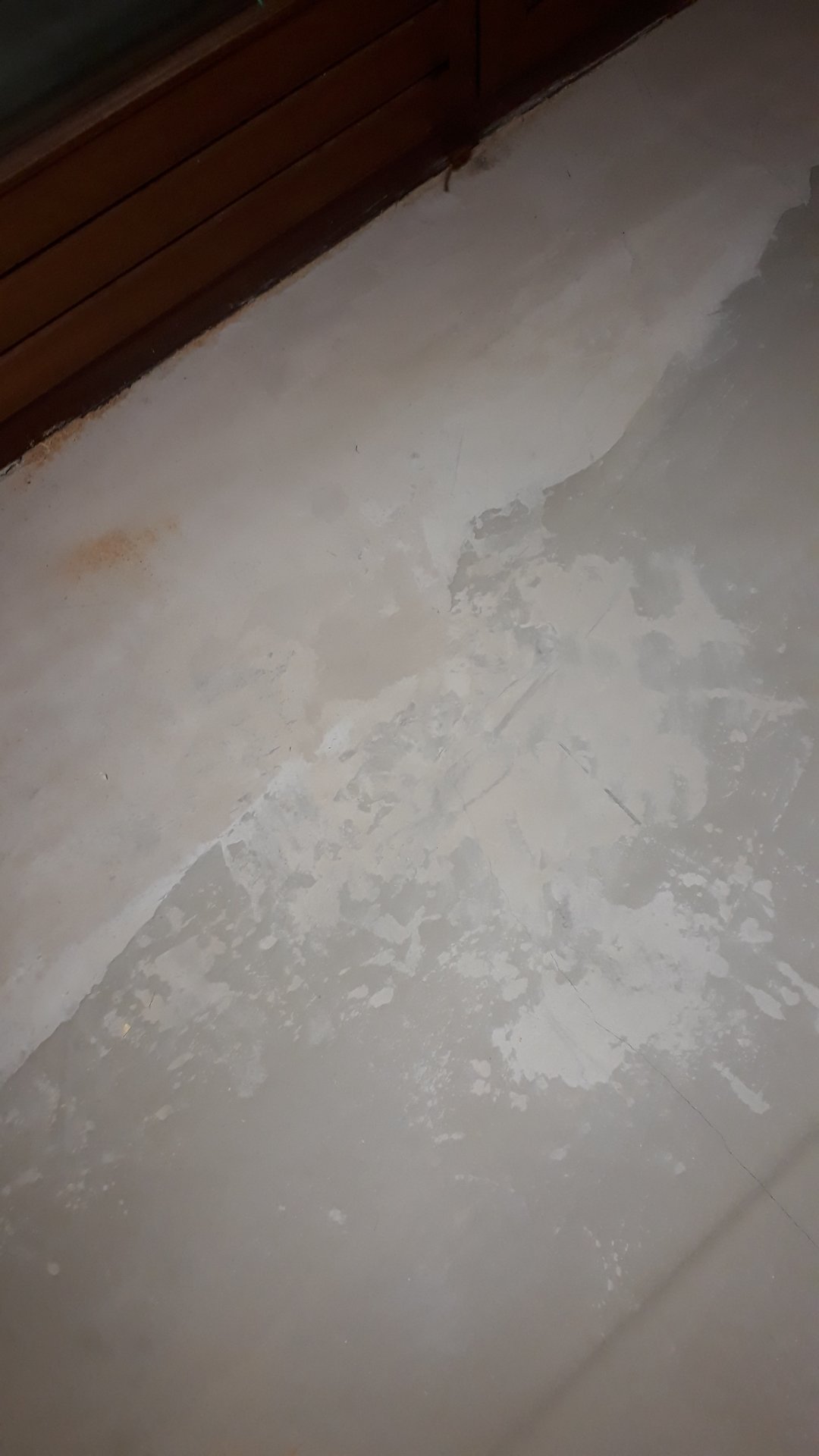

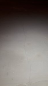

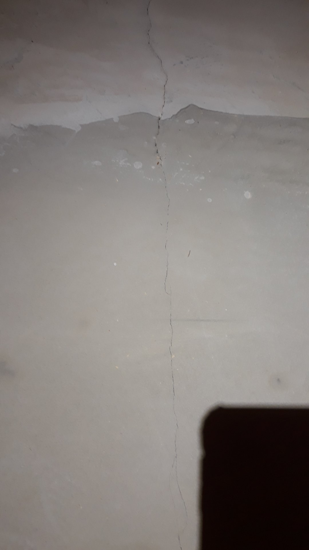

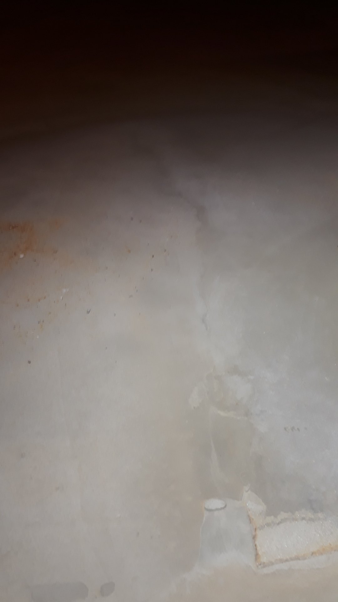

    im Dachgeschoss nach Entfernen des Parketts in dem einen Zimmer bzw. Abfräsen des Teppichklebers in dem anderen Zimmer jetzt folgende Situation (siehe Bilder): Der Estrich hat (im Gegensatz zum Erdgeschoss) bis auf die Risse eine solide Konsistenz, so dass ich vom Bauchgefühl her mir sehr gut vorstellen kann, es mit 17x17 mm Nuten zu probieren, wenn da nicht die Risse wären.. Welche technischen Möglichkeiten gibt es ggf. um Estrich-Risse zu reparieren vor dem Hintergrund eine gefräste FBH zu realisieren? Es gibt ja wohl dieses Estrich-Klammern (habe noch nicht recherchiert). Theoretisch könnte man ja die Rohre parallel zu den Klammern legen, wenn das vom Heizkreis-Layout geht. Sicherlich werden viele denken, was für ein Pfusch, bitte aber entsprechende Kommentare sachlich begründen..
    Der Qualitäts-Anspruch ist im Erdgeschoss auf jeden Fall zu 100 % da und hier soll eine saubere Lösung hin (Kosten sekundär). Im Dachgeschoss aber irgendwie nicht so bzw. stimmt uns die Estrich-Qualität, abgesehen von den Rissen, irgendwie sehr zuversichtlich, im Dachgeschoss vielleicht eine "minimalinvasive" Lösung zu realisieren, FBH mit Trockenestrich wurden allerdings bis jetzt nicht in die engere Auswahl aufgenommen. Mich interessiert also erstmal, ob Estrich-Risse und gefräste FBH vielleicht doch "miteinander klar kommen können, auch wenn es nicht das hübscheste Pärchen ist". Bitte keine Grundsatzdiskussion Nassestrich versus Trockenestrich, gerne aber Anregungen, die mir konkret mit meinem Problem weiterhelfen könnten.
    In dem 4x5m Raum mit Teppichkleber geht der Riss einmal über die vollen 5 m, ob er nur oberflächlich ist oder komplett durchgerissen ist, kann ich nicht sagen. In diesem Raum ist die maximal Unebenheit bzw. Höhendifferenz des Estrich allerdings ca. 10 mm! In dem anderen Raum ist nur eine minimale Höhendifferenz.
    Für sachliche, begründete Anregungen, Erfahrungen, Hilfe, etc. wäre ich sehr dankbar, da ich immer ein Freund von mehreren Meinungen bin, und mich nicht nur auf eine Meinung eines Estrich-Bauers, der demnächst antanzen wird, verlassen möchte.. Diese Arbeit wird also vergeben, der Rest der FBH, also Fräsen bzw. Verlegen 20260109_200238.jpg 20260109_200231.jpg , Heizkreis-Verteiler, Anbindung an Ölheizung soll alles in Eigenleistung stattfinden.
