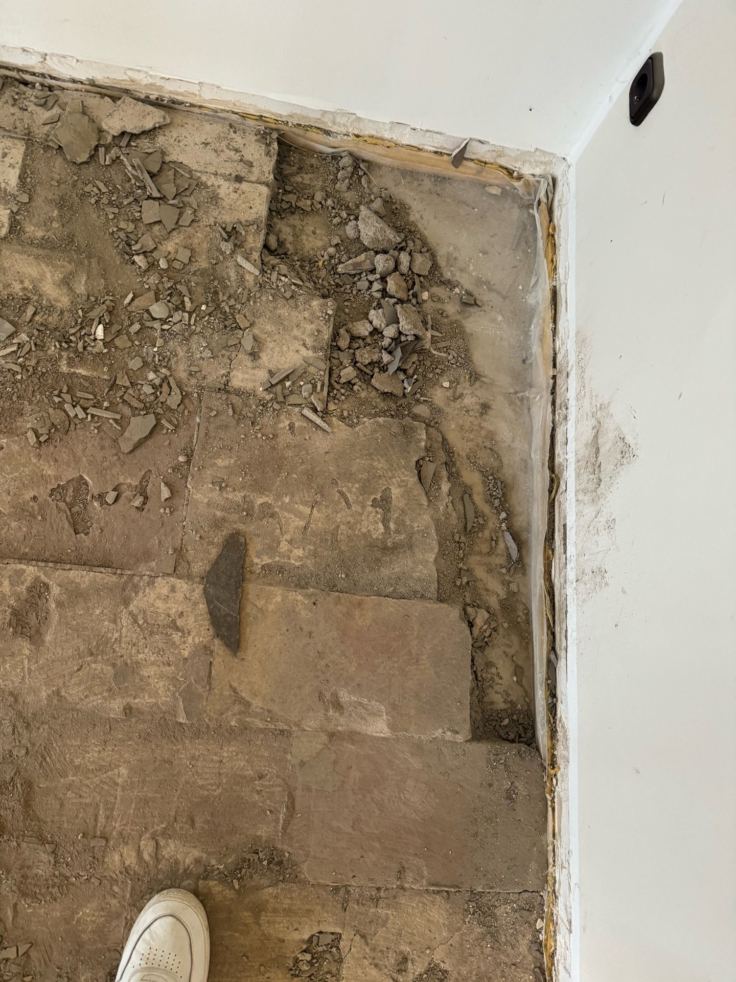

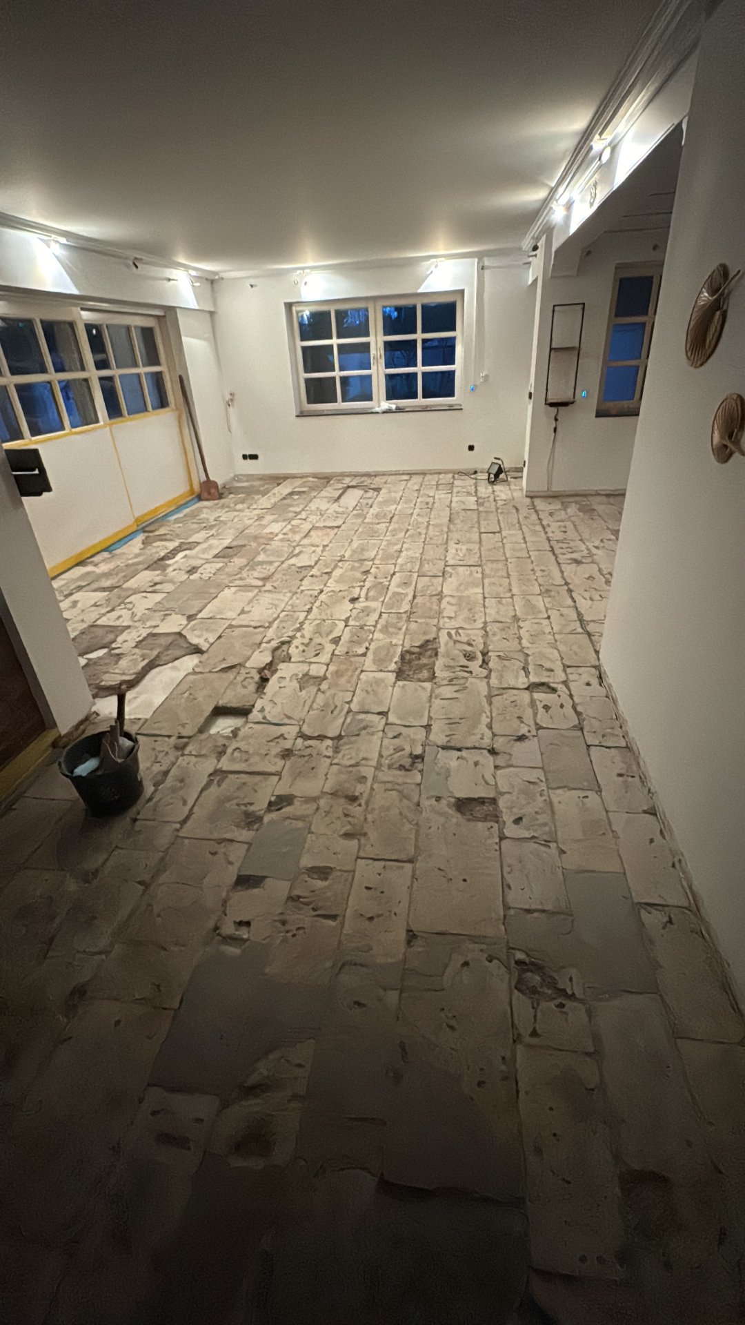

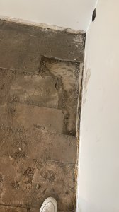

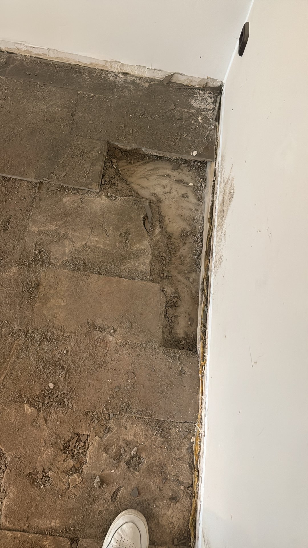

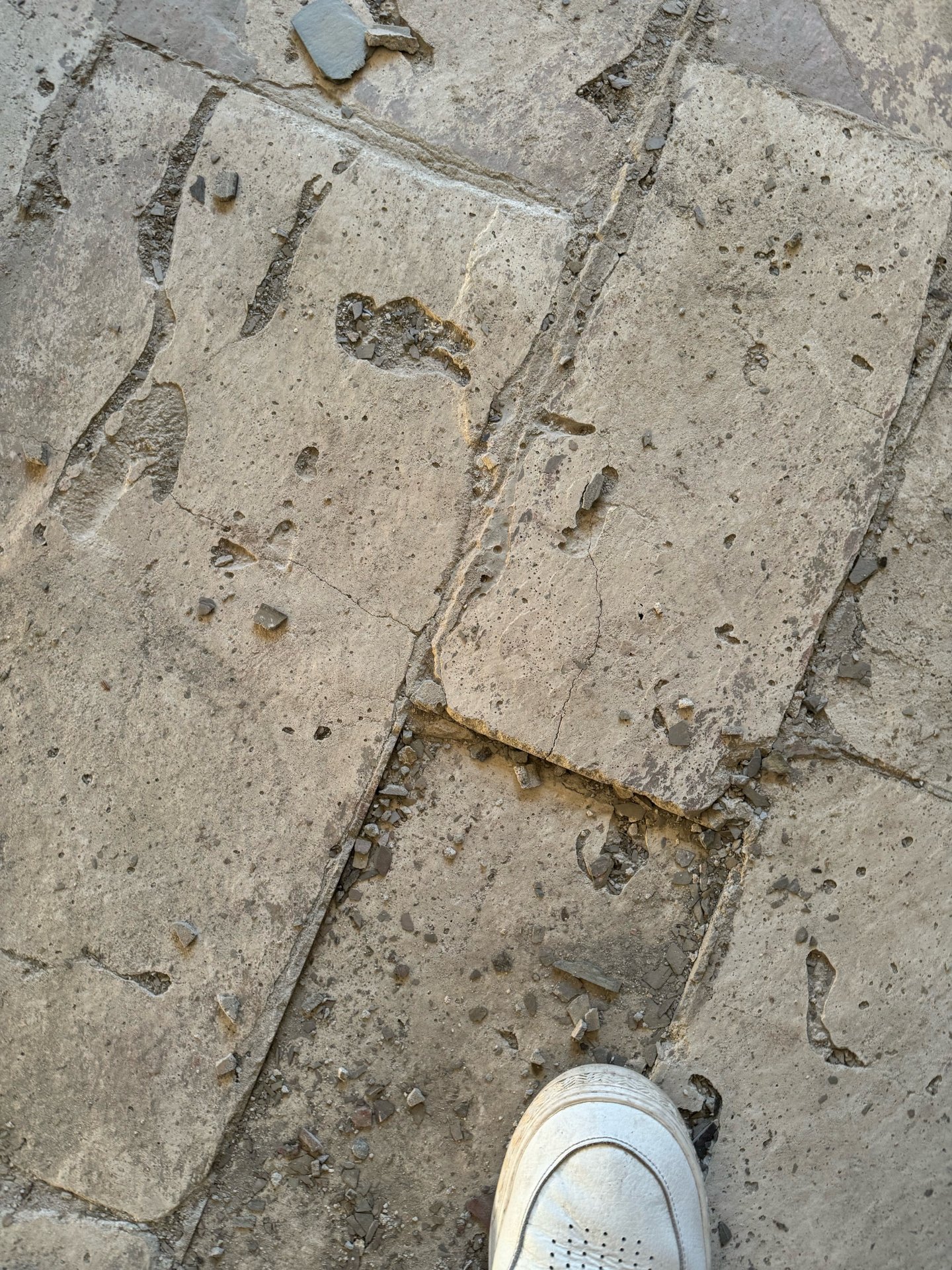

    wir haben in unserem Wohnbereich die Fliesen raus gemacht und wollen einen Vinylboden verklebt legen.
    Die alten Fliesen sind Naturstein und hatten alle eine unterschiedliche Dicke, daher wurden diese (vermute ich zumindest) in den noch flüssigen Fliesenkleber gelegt um auf eine einheitliche Höhe zu kommen.
    Ich habe also Estrich inkl, Fußbodenheizung, darauf eine Folie und darauf circa 4-5 cm Fliesenbett (siehe auch Bilder).
    Beim rausmachen der Fliesen haben sich einige Risse in dem Untergrund gebildet und gerade an den Seiten sind auch teils große Stücke komplett rausgebrochen. Der eigentlich Estrich ist aber in Ordnung.
    Ich habe mich jetzt mal schlau gemacht und würde alle größeren Löcher mit Fliesenkleber/-mörtel auffüllen und darüber eine Faserverstärke Nivelliermasse auftragen.
    Würde das eurer Meinung nach ausreichen? Ich würde da ungern das ganze alte Fliesenbett raus holen.
    Danke und viele Grüße!
  2. #2 simon84, 09.12.2024
    23.516
    7.058
    Ich glaube ehrlich gesagt dass das bei gefühlt 25-30 qm günstiger wird als teure Spezial Ausgleichsmasse drauf mit unsicherem Ergebnis.
    Für Vinyl verklebt muss der Boden schon echt perfekt sein.
    Hättest du jetzt gesagt Billiglaminat schwimmend, dann würd ichs vielleicht anders sehen....
    Also wenns mein Zimmer wäre, würde ich schon mal den Schutt Container bestellen :)
