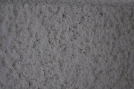

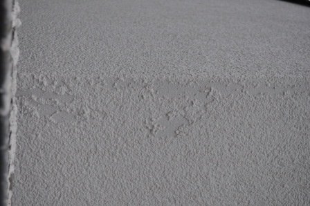

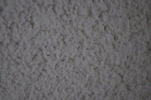

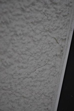

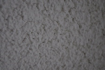

    wir haben am 19.+20.12 auf der WDVS einen Unterputz und darauf einen Edelputz mit 3mm Körnung. Heute nach 3 Tagen stellten wir fest, das der
    Putz mit diversen Rissen durchzogen ist. Bei meinem Nachbarn (wir bauen ein Doppelhaus) rutscht sogar der Putz. Beim Putzen hat es geregnet.
    Könnte das das Problem sein??? Was ist da passiert??? Hilfe!!!
    Vielen Dank im voraus für Informationen.

    Ja, das ist wohl so passiert...
    ich frag mich wie man bei SO einem Wetter auf die Idee kommen kann einen Putz aufzubringen...

    Ich bin mir ziemlich sicher, daß in den Verarbeitungsrichtlinien des aufgebrachten Materials drinsteht, daß bei den derzeitigen Witterungsverhältnissen nicht verarbeitet werden soll...
    Evtl liegt darin der Fehler- ist aber nur eine Laienmeinung...

    das bild mit dem abgerutschten ist kla, regen drauf, zu viel wasser und es rutscht ab, das bedeutet, der gesamte putz muss neu, und nicht nur der putz, jetzt muss erst wieder eine laage gewebe aufgespachtelt werden ^^
    oder es findet sich jemand , der den kram abkratzt, nach 3 tagen aber wohl zu spät

    Kann man den Putz denn, ohne ihn zu entfernen noch retten? Wie wird das gemacht? Gewebe auf gerissenen Putz draufmachen und neu verputzen und gut ist es???
    Hält das denn? Es ist wirklich der gesamte Putz mit diesen Rissen überzogen......Ich mache mir schon einen Kopf, ehrlich..hoffentli ch pfuschen die da jetzt nicht munter drauf los...
    Wäre für jeden Tipp, auf was wir achten müssen, dankbar....

    Mangel anzeigen.
    Anwendungstechniker vom Hersteller anfordern für Sanierungskonzept
    Konzept prüfen
    Verlängerung der Gewährleistung vereinbaren
    Sanierung überwachen lassen
    Das wär mein Vorgehen.
