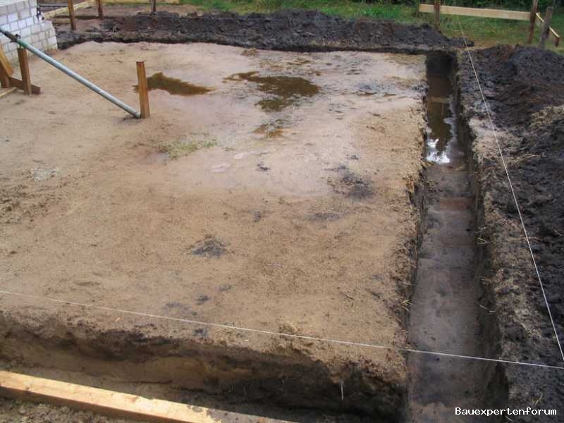

    Außerdem habe ich mir noch mal die Bilder aus der Bauzeit angeschaut. Zum Thema Garage habe ich gefunden, dass die Baufirma schon ein Fundament gegossen hat. Es ist jedoch eindeutig zu sehen, dass man ledig die Grasnarbe (wenn teilweise überhaupt) abgetragen hat und dann so ca. einen Spatenstich tief ausgehoben hat, also max. 30cm würde ich sagen.
    Darauf wurde dann mit Kalksandstein doppelwandig bis auf die nötige Höhe hochgemauert, danach dann einwandig weiter. Mit den ganzen Erdarbeiten hatten wir nichts am Hut, wir haben zum Schluss dann aufgefüllt und verdichtet und das haben wir wirklich gründlich mit Rüttelplatte etc. gemacht.

    Foto dazu....
    So sieht es aus, näher betrachtet ist nur schwarzer Boden ausgehoben worden. Frostfrei müsste es doch eigentlich sein, wir haben ja rundherum und innen drin alles aufgefüllt, bis zu 1m hoch mindestens. Aber der Boden unter dem Fundament weist möglichweise nicht die nötige Festigkeit auf....?

    Die Gründung ist bei 30 cm nicht frostfrei, andere Maßnahmen nicht zu erkennen und der Boden der Streifenfundamente scheint auch noch humös zu sein

    DA liegt zumindest EIN Fehler.
    Die Wand parallel zur Hausfassade ist also auf Kellerniveau gegründet? Gut.
    Aber die beiden Querwände sind zumindest zum Teil in der verfüllten Baugrube gegründet und die Fundamente (wahrscheinlich) nicht als Balken (so als wär nix drunter) ausgebildet.
    Also sacken die weg, das MW hinterher und schon gips Risse.
    Was da noch alles im Argen liegt -> Vor Ort untersuchen!!
    Sollte ich recht haben, wäre das in jedem Fall ein schwerer Mangel (Robby - nicht hauen ;)).
    Ab zum RA, eigenen SV nehmen und dem BT/GÜ was an die Moppen hauen lassen.
