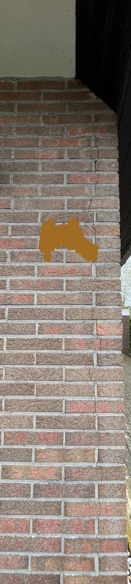

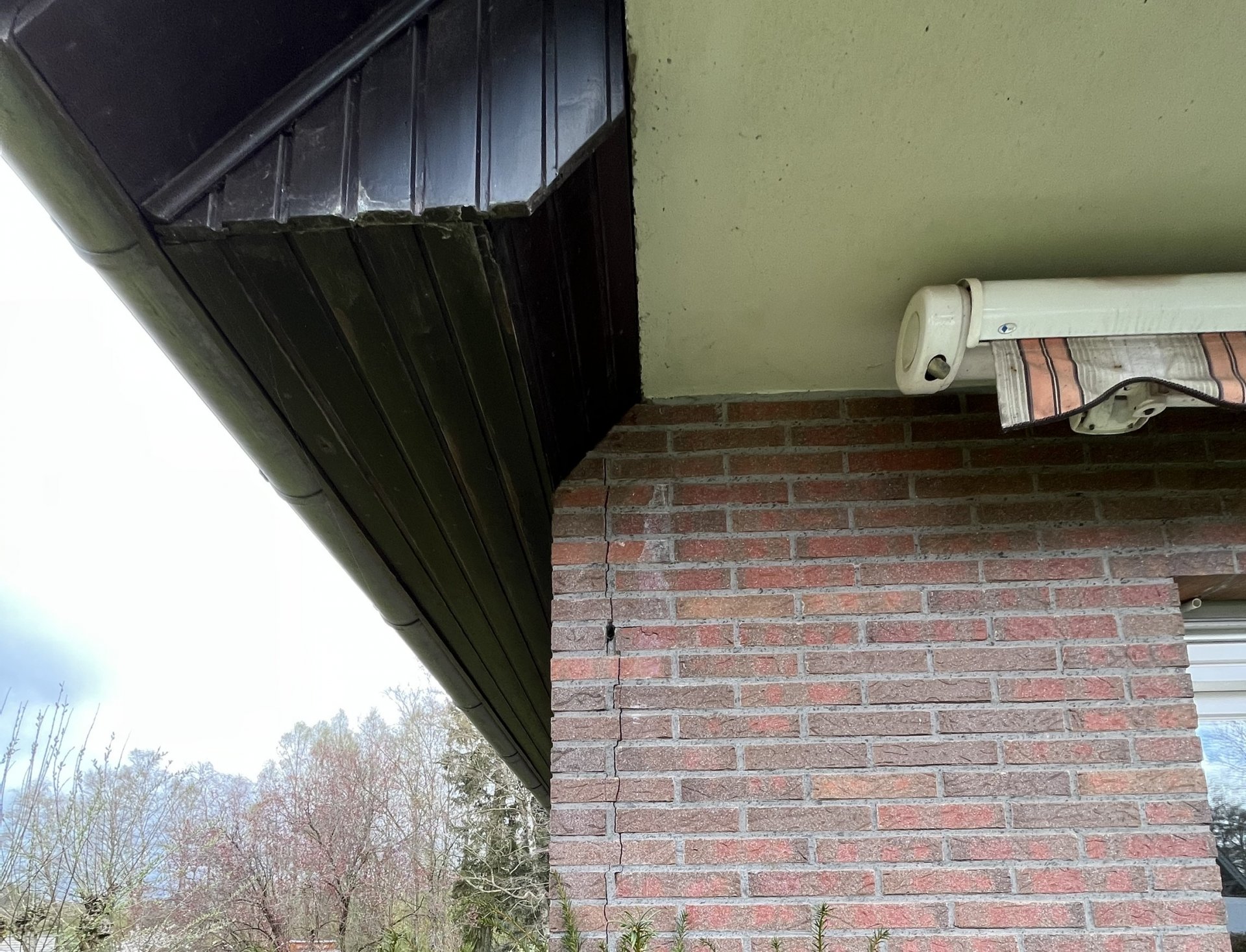

    Wir sind im Begriff ein Haus aus Bj 1980 zu kaufen und stehen wenige Tage vor der Beurkundung beim Notar.
    Gestern haben wir bei einer zweiten Besichtigung in den beiden Ecken an der Südseite vertikale Risse im Klinker entdeckt (in Fugen und Steinen). Wir planen einen Bausachverständigen hinzuzuziehen.
    An dieser Seite findet sich ebenfalls ein Balkon. Innen sind keinerlei Risse oder Schäden sichtbar.
    Da Haus ist teilunterkellert, allerdings an der Nordseite.
    Gibt es hier Experten und wenn ja, würde es Euch etwas ausmachen Eure Meinung hierzu abzugeben?
    Vielen Dank und viele Grüße
    Pook
    E40B7906-950B-4C91-A387-C7D3244628F7.jpeg 13681A36-2F3A-4616-B363-426AFA343D5A.jpeg

    Hallo Pokheim,
    man kann hier nur Mutmaßungen anstellen,
    Augenscheinlich ist der Überstand des Klinkers
    Nicht eingespannt.
    Meiner Meinung nach steht der Abgerissene Teil,
    Der Vorsprung über den Balkon in der Luft.
    Grüße
    Michael

    Das sieht mir aus, als sei die Vorsatzschale nachträglich eingebaut worden ohne entsprechendes Fundament darunter.
    Was sagt denn der jetzige Besitzer dazu?

    Sie haben sich jetzt selber in Schwierigkeiten gebracht in dem Sie sich erst für Kauf entscheiden haben und dann sich das Haus richtig angeschaut haben…
    Die Klinkerfassade muss früher oder später saniert werden. Wie aufwändig und kostenintensiv das wird kann man so nicht beurteilen

    Dieser Riss wäre für mich, kein Grund, dieses Haus nicht zu kaufen. Sofern der Preis passt und ansonsten
    Die Instandsetzungskosten überschaubar sind!

    gut, das heißt ihr habt noch nichts gekauft.
    es handelt sich auf jeden Fall um einen ernsthaften und im Zweifelsfall bei geplanter vollständiger Sanierung teuren Schaden!
    aber ernsthaft im Sinne von das Haus stürzt ein ? Nein, das sehe ich hier nicht.
