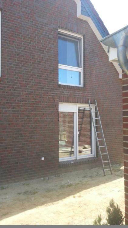

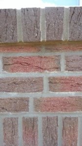

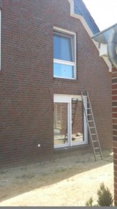

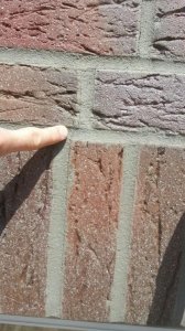

    Hallo Experten
    An meinem Neuen Haus das jetzt 1.5 Jahre ist sind erste Risse im Klinker aufgetaucht aber nur da wo ich Große Fenster habe Mitte Fenster Sturz und runter im zick zack
    die risse sind nur an Süd und west Seiten wo den ganzen Tag Sonne ist könnte es sein das das Hitze risse sind??
    anderer verdacht bei uns wird jetzt die Straße gemacht als die Straßen Bauer anfingen den Boden ab zu rütteln haben wir im Haus Vibrationen wahrgenommen am nächsten Tag bemerkte ich das erstmal das bei mir eine Natur schiefer platte abgefallen ist beim genau hinschauen habe auch dann die risse entdeckt.
    Wie schlimm können solche risse sein.
    Und welche Chancen habe ich bei eine schaden Ersatz Forderung von der Straßen bau Firma.
    Bitte um Hilfe und euren Rat was sollen wir machen.

    Ist bekannt ob im Vorfeld der straßenarbeiten ein beweissicherungsverfahren durchgeführt wurde?

    Chancen dürften gegen 0 gehen, denn Du müsstest beweisen, dass die für die Risse verantwortlich sind!
    Erstmal die Ursachen ermitteln! Nur bei grossem Fenster kann auch ein schlecht bemessener Sturzwinkel sein.
    Foto?

    Nein würde keine gemacht

    Die rollschichten liegen alle auf Winkeleisen.
