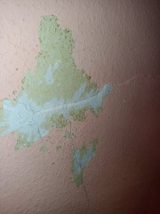

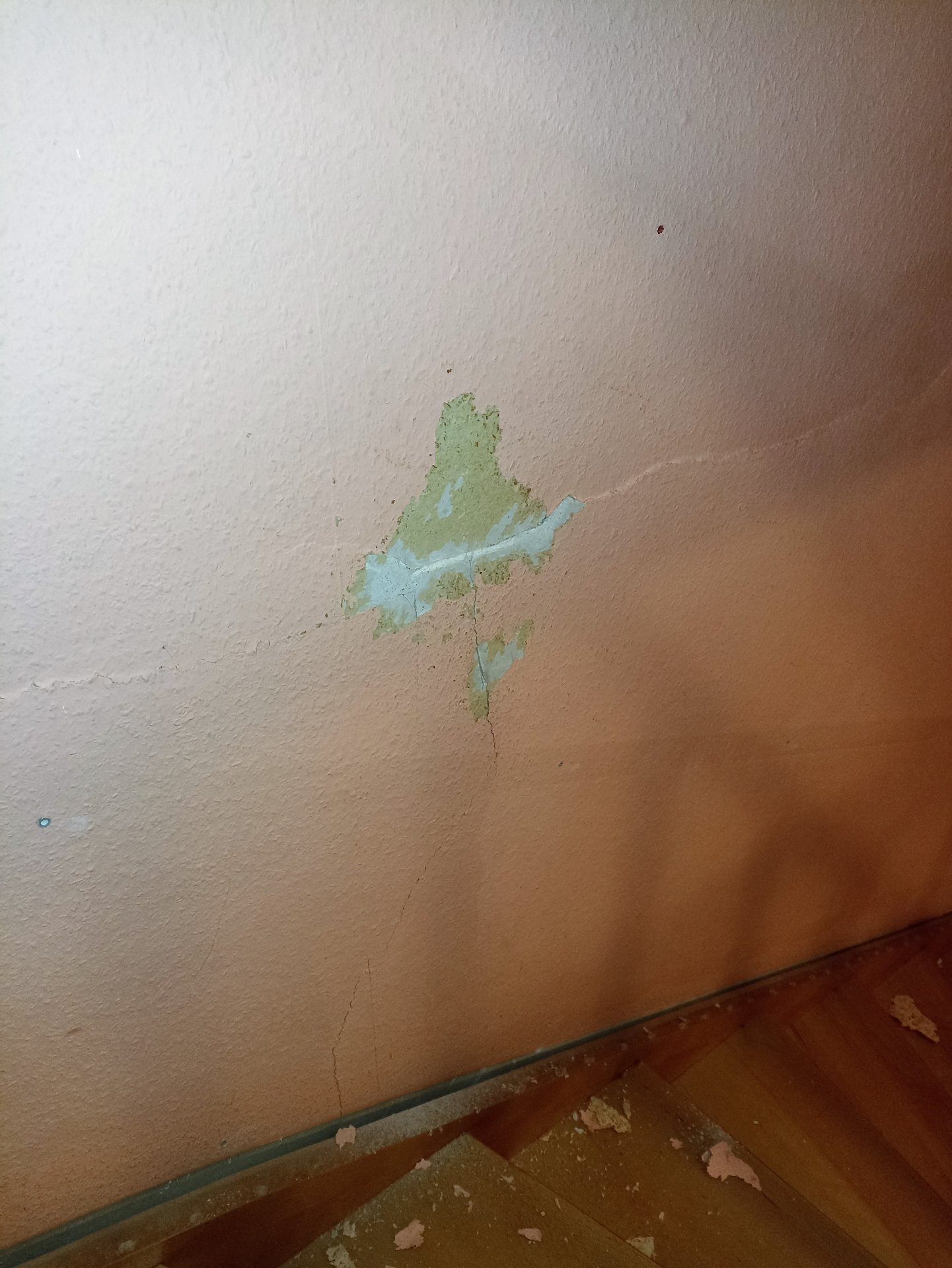

    Guten Abend in die Runde,
    dies ist mein erster Beitrag und ich hoffe wird der Einzige in dieser Art sein,
    da er mit einem unguten Gefühl einhergeht und mir etwas der Kackstift geht.

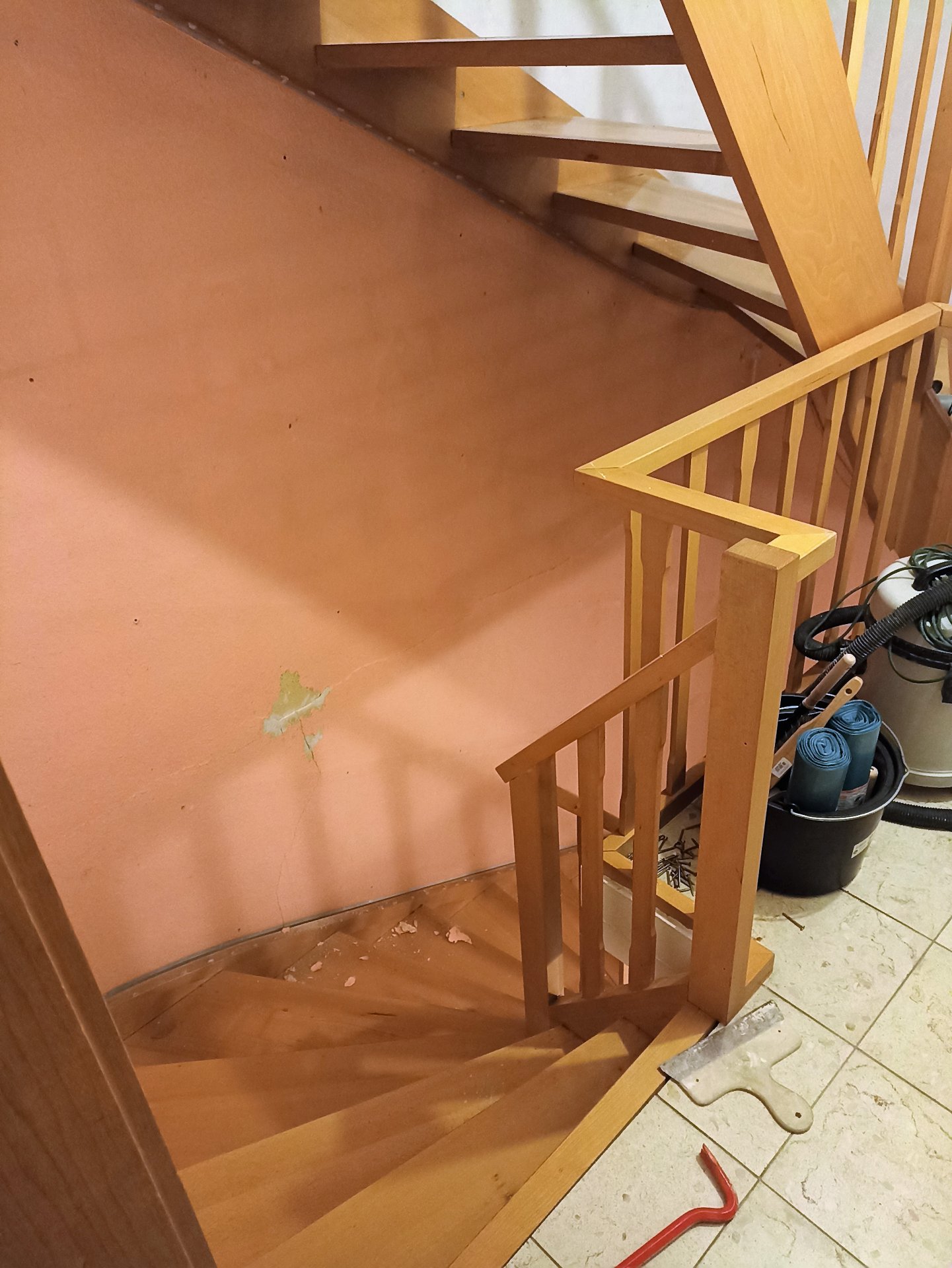

    Ich habe ein Reihenendhaus Bj. 1975 erworben, Keller aus 24 cm Beton, der Rest aus Bims.
    Wir sind seit einer Woche erst drin und holen erstmal alles in Ruhe raus, was man so als Laie
    den Fachunternehmen an Arbeit abnehmen kann.

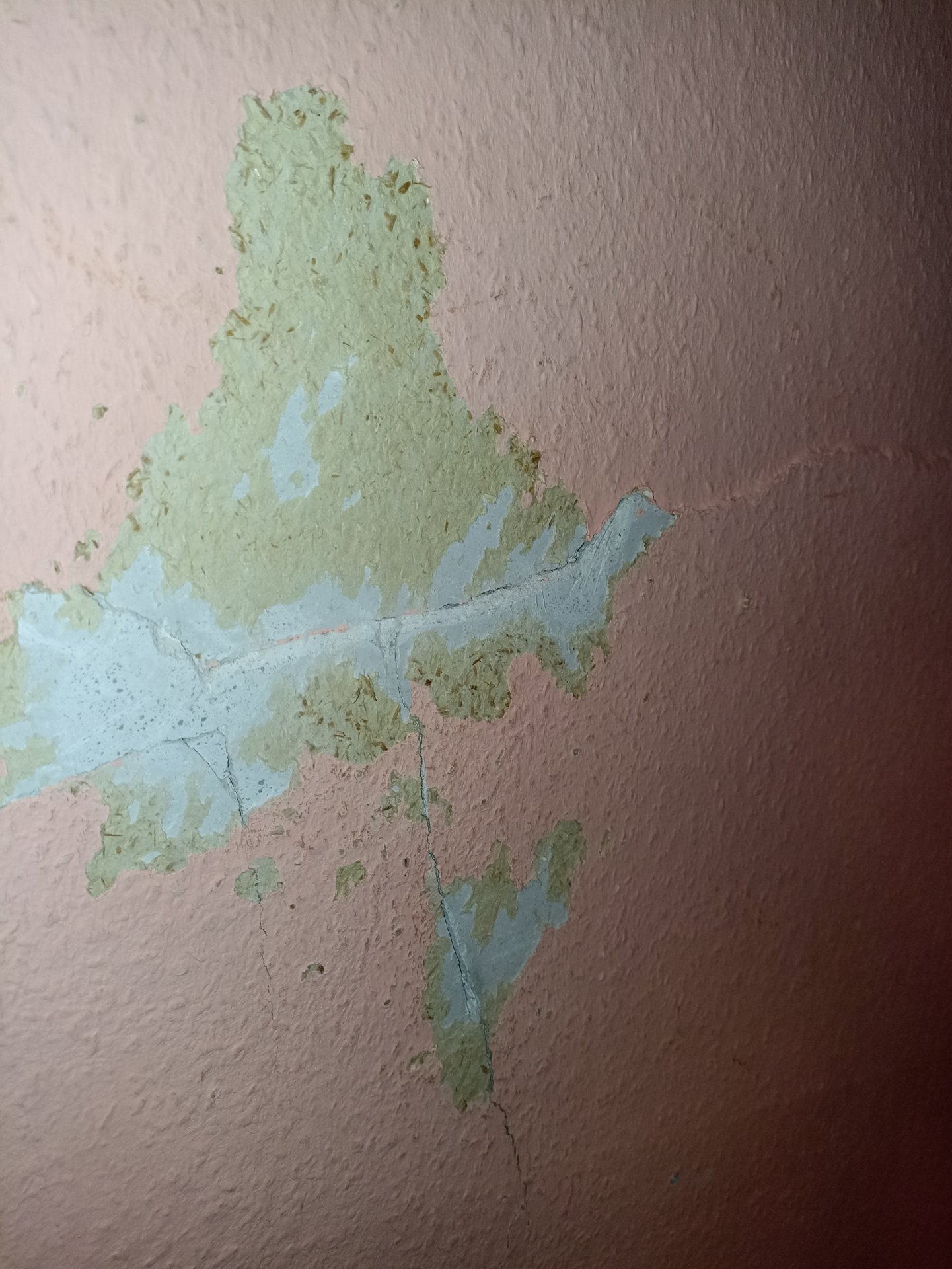

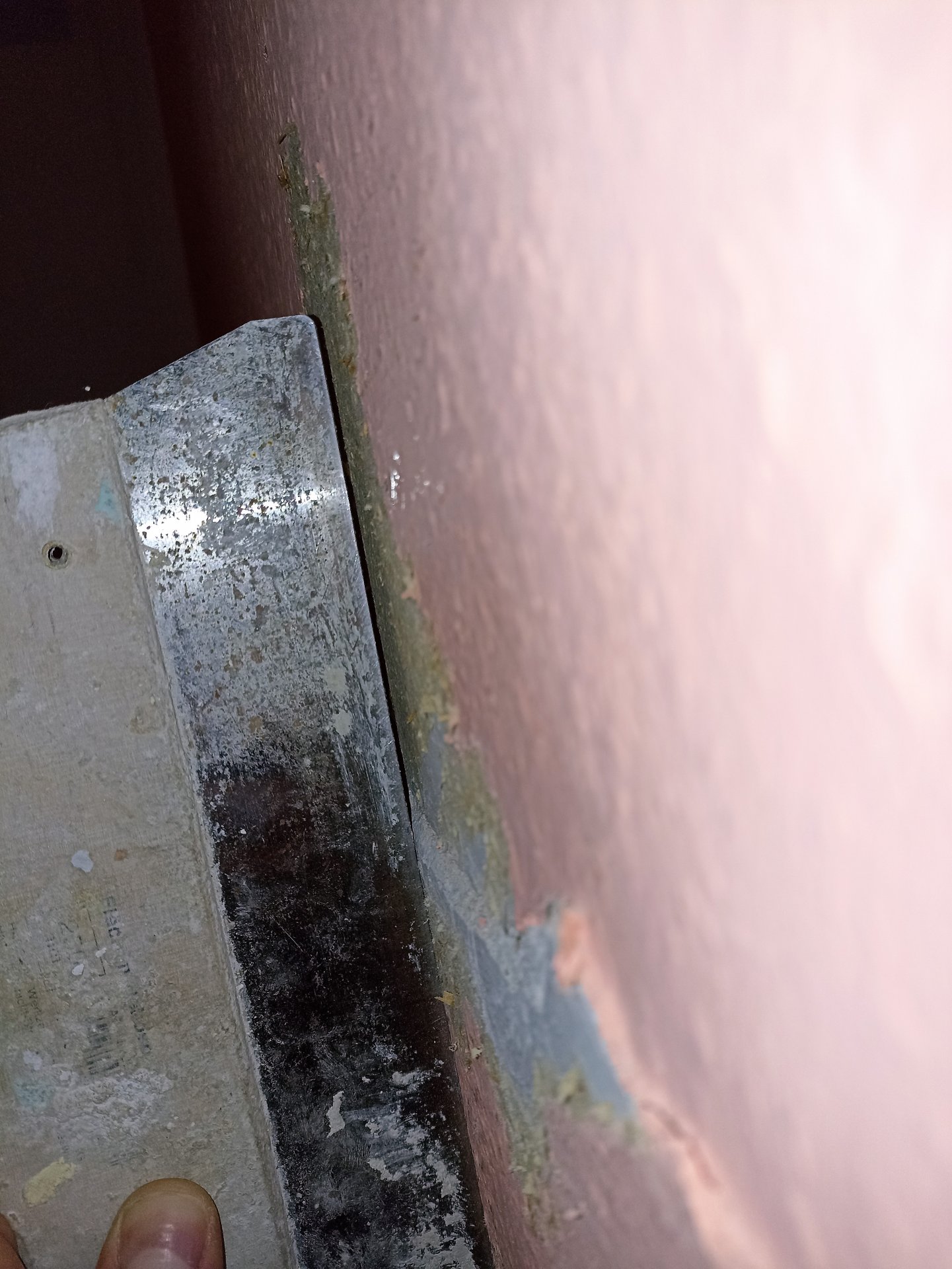

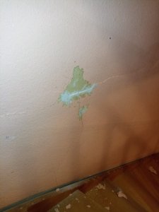

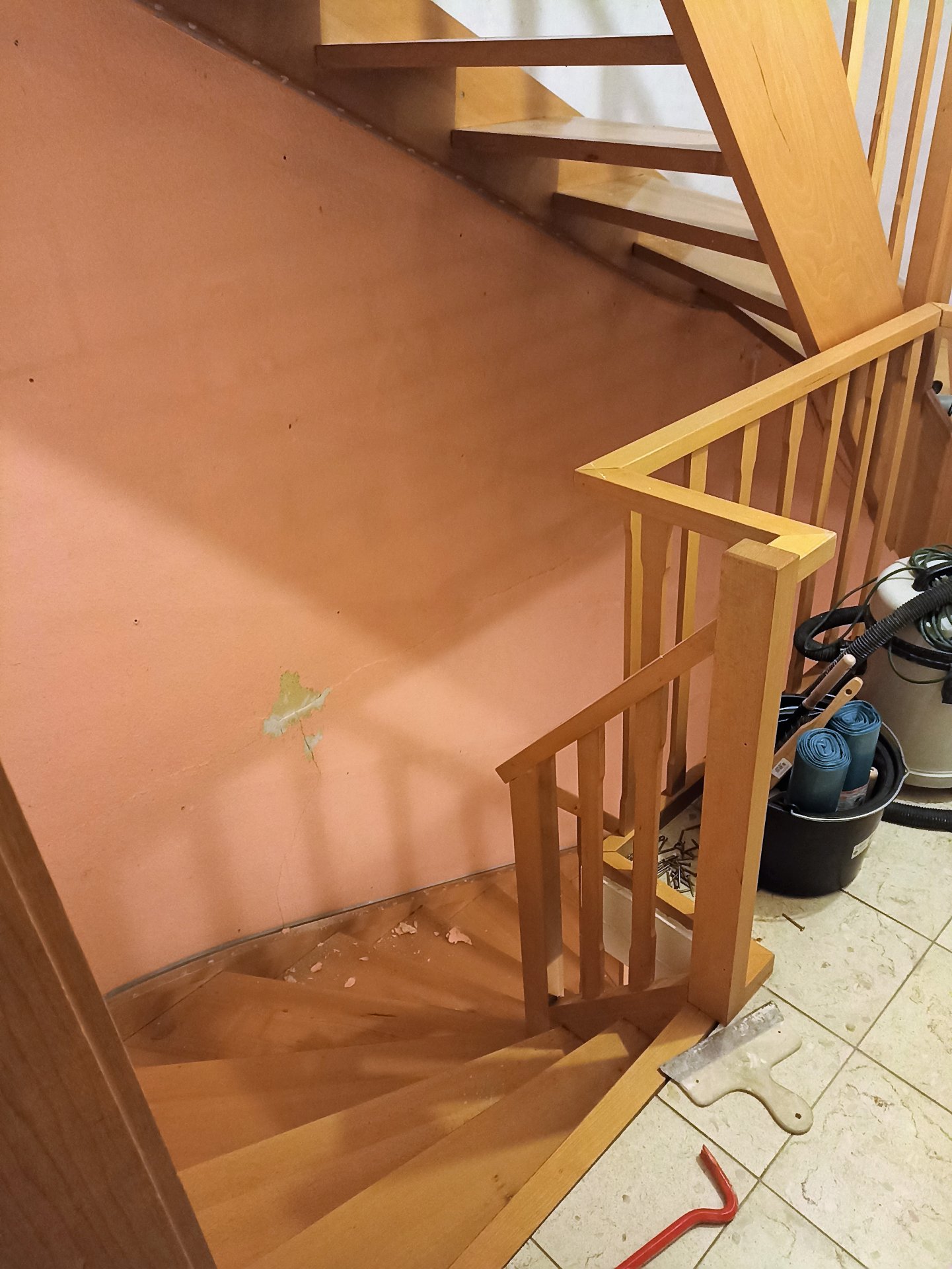

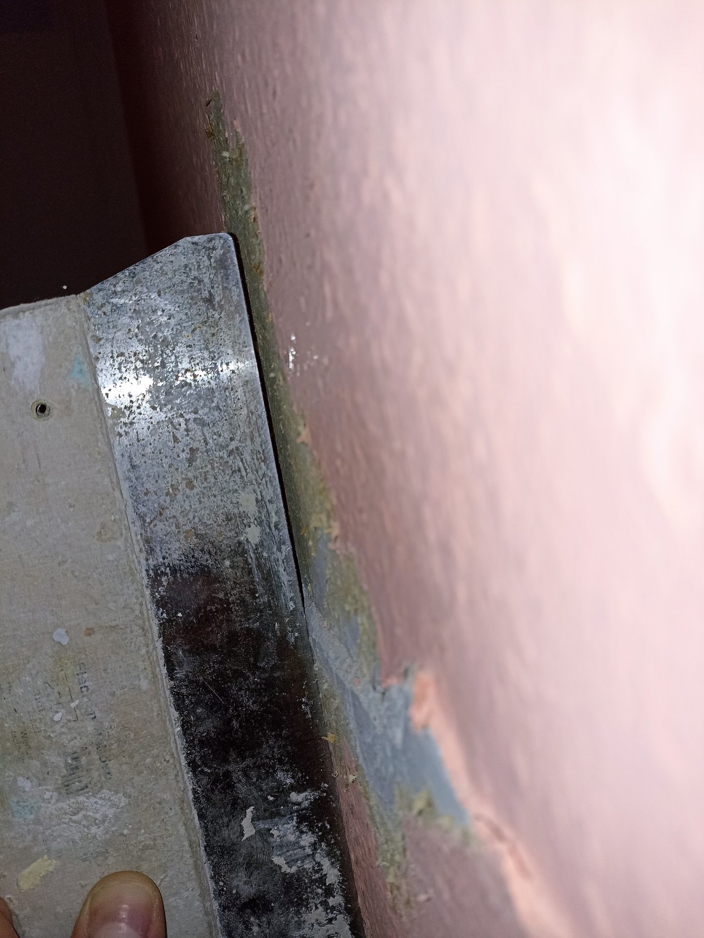

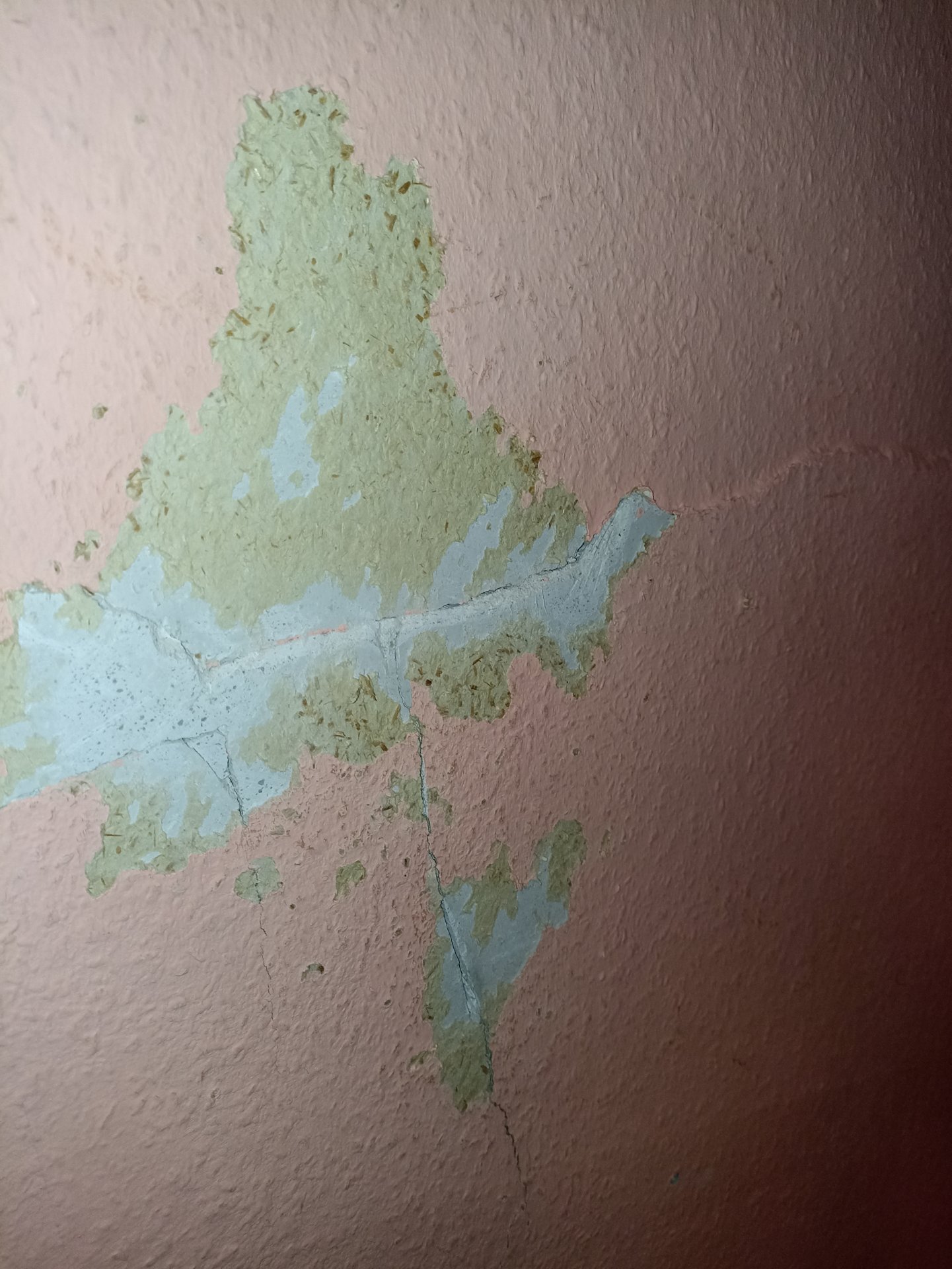

    Im Treppenhaus zum KG waren die Wände mit Profilbrettern verkleidet,
    die habe ich heute abgerissen - zum Vorschein kamen echt unschöne Risse.
    Ich hoffe man kann alles einigermaßen gut erkennen.

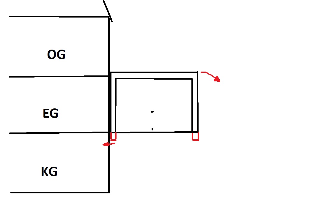

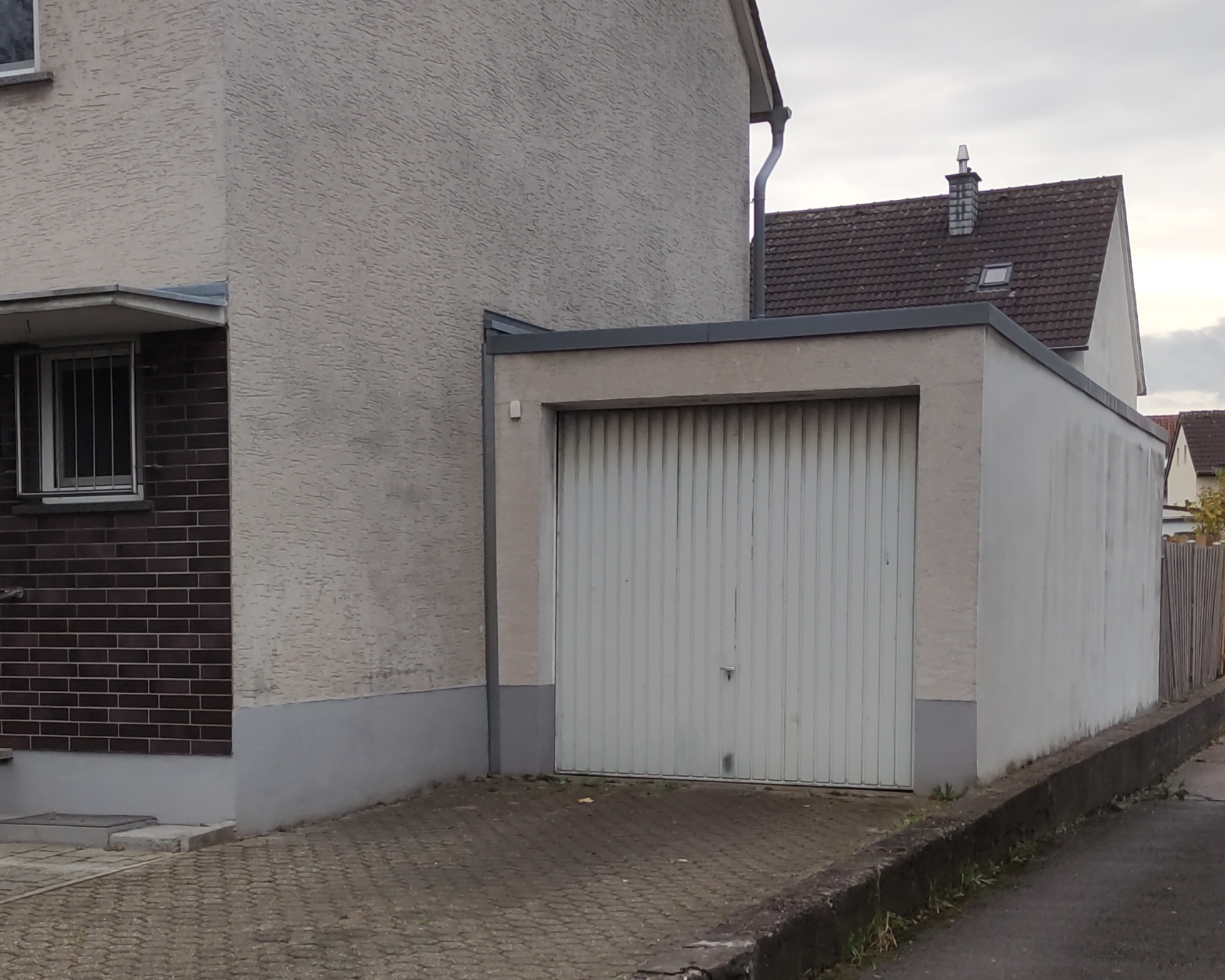

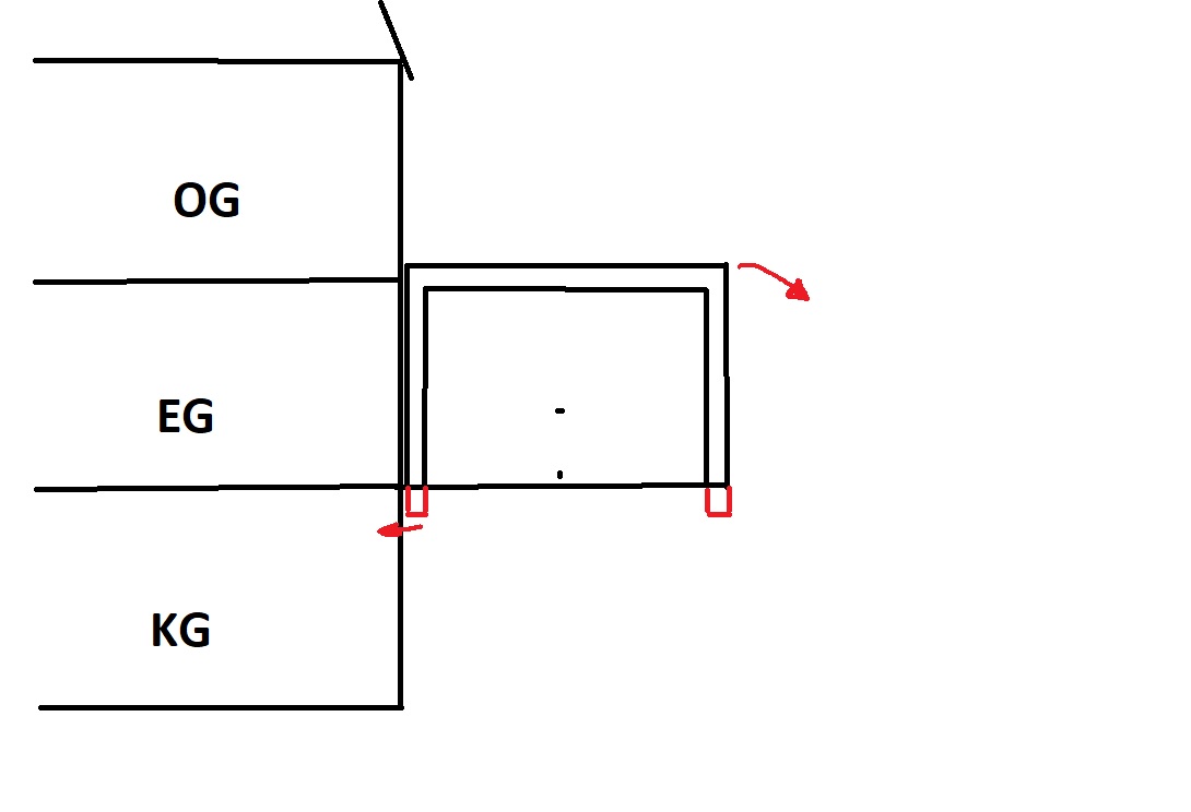

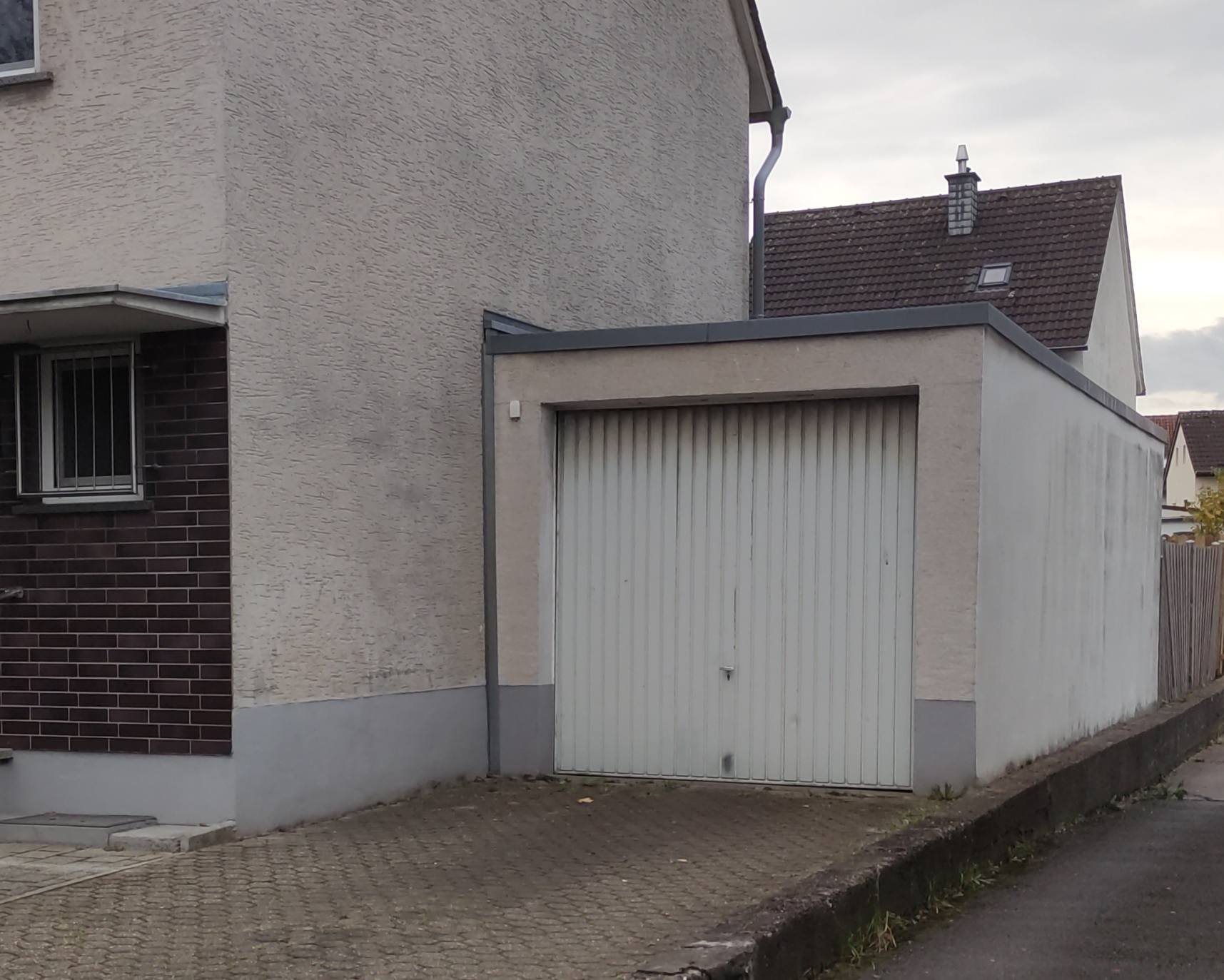

    Kann es in irgendeiner Art und Weise mit der am Haus angesetzten Garage in Verbindung stehen?
    Diese neigt sich nämlich leicht weg vom Haus und ich hätte da eine "Theorie",
    allerdings ist mir nicht bekannt wie 1975 die Fundamente für Garagen ausgeführt wurden.
    Die Garage ist ca. 9-10 Meter lang, soweit ersichtlich massiv, eher Beton,
    nicht gemauert.. wenn ich mich nicht irre.
    Kann es sein, dass ein eventuelles Fundament mit der Garage verbunden ist
    und sich bei einer Drehung weg vom Haus, das Fundament Richtung Haus,
    hier Kellerwand, drückt?!?!

    Vermutlich wurde die Fertiggarage auf einem aufgefüllten Boden abgestellt. Der setzt sich eben etwas ungleich.
    Daß die kleine Garage eine Kellerwand aus 24 cm Beton eindrücken kann, ist unwahrscheinlich. Vermutlich ist an dieser Stelle auch kein Beton.
    Man müßte einen Querschnitt durch diese Wand erstellen. Dann wird man leichter die wahre Ursache sehen. Bei einem fast 50 Jahre alten EFH sollte man sich anderen Themen zuwenden und den Riß zuspachteln oder verkleiden.
