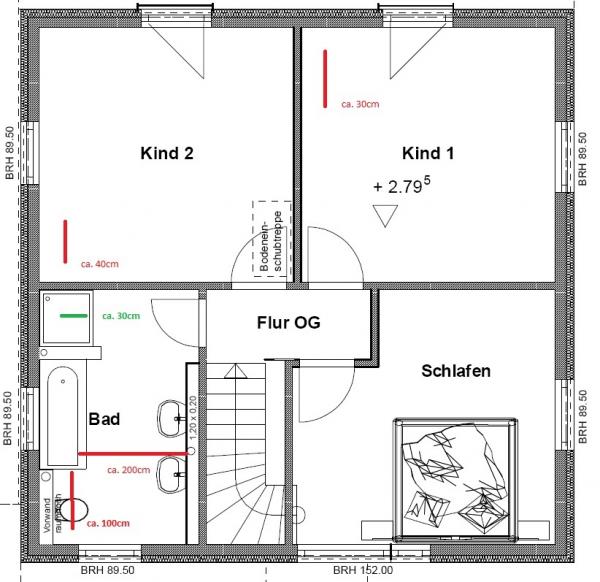

    Hallo Bauexperten und Hilfesuchende,
    wiedereinmal bitte ich um Hilfe.
    Nachdem wir nun ca. 18 Monate in unserem Neubau wohnen, stellten wir nun in unserer Rigibsdecke feine Risse fest. Einmal im Bad ein ca. 1m und ein ca. 2m langen Riss. In weiteren Zimmern sind ein ca. 40cm und ein ca. 30cm feiner Riss.
    Nachdem wir dies unseren Bauleiter und Architekten anzeigten, besuchte uns zwar ein Herr und schaute sich das an, doch erhielten wir eine für uns völlig unzureichende Antwort.
    Der Bauleiter und Architekt lehnt die Verantwortung und Behebung des Mangels ab.
    Im Bad habe ich einen dunklen Fleck über die Dusche endeckt. Auch hier sagt der Bauleiter und Architekt, "es hat nichts mit den gewerken der Bauphasen zu tuen. Der Fleck befindet sic genau unter den Dachbalken. Die Abdichtung ist vorhanden. Woher kann so etwas kommen?
    Die Risse in der Rigibsdecke habe ich im Bild mit roten Strichen gekennzeichnet und den Fleck mit einem grünen Strich. Leider sind die Risse in der Rigipsdecke nicht so einfach mit dem Fotoapparat einzufangen.
    Was meint Ihr dazu und schon mal vielen Dank.

    bin zwar kein wirklicher Experte...und zum Fleck kann ich nichts sagen.
    Zu den Rissen:
    Hast du ein Holzrahmenbau? Holz arbeitet und daher enstehen nach dem Bau öfters kleine Risse...ist bei mir auch der Fall.
    Beim Massivbau könnte ich mir vorstellen, dass das auch eine Art von Setzriss sein kann...also nicht Wildes.

    Die Rißlängen sprechen für eine schlechte Fugenspachtelung. Mit Sicherheit wurden die Stöße auch ohne eingelegte Binde verspachtelt. Der beschriebene Fleck kann durch eine schlecht verarbeitete Dampfbremse entstanden sein. Im Bad wird die Strangentlüftung oder/und die Abluft gerne durch die Decke geführt. Leider haben die Installateure den Sinn dieser Folien oftmals noch nicht begriffen. Für sie stellen die Folien und der vorhandene Dämmstoff nur ein Hindernis dar und wird oftmals gr0ßzügig beseitigt, was dann zu Kondensatausfällen führt

    Das ist m.M. mal nur eine Vermutung. Haarrisse sind nicht unbedingt gleich ein Mangel, der auf das Spachteln zurück zu führen ist.
    Wenn der Spachtel aus der Fuge herausfällt, da fängt mal ein Mangel an, den wir auf das Spachteln schieben können.
    Binde ?? Es gibt genügende Systeme, bei denen eine Binde (Fugendeckstreifen ) überflüssig ist.

    @Peeder: Im Systembau stimme ich Dir absolut zu. Bei Holz Uk jedoch kommt es immer wieder zu Rissbildung. Egal was auf der Packung der Spachtelmasse steht. Wir haben mit eingelegter Binde weniger bis keine Probleme mit diesen Rissen.

    Nun weißt du auch, warum ich auf eine Metall-UK baue.
    Dennoch, die Binde schützt vor Schwundrissen, aber leider hält ein Fugendeckstreifen auch bei Bewegungen den Bau nicht zusammen.
