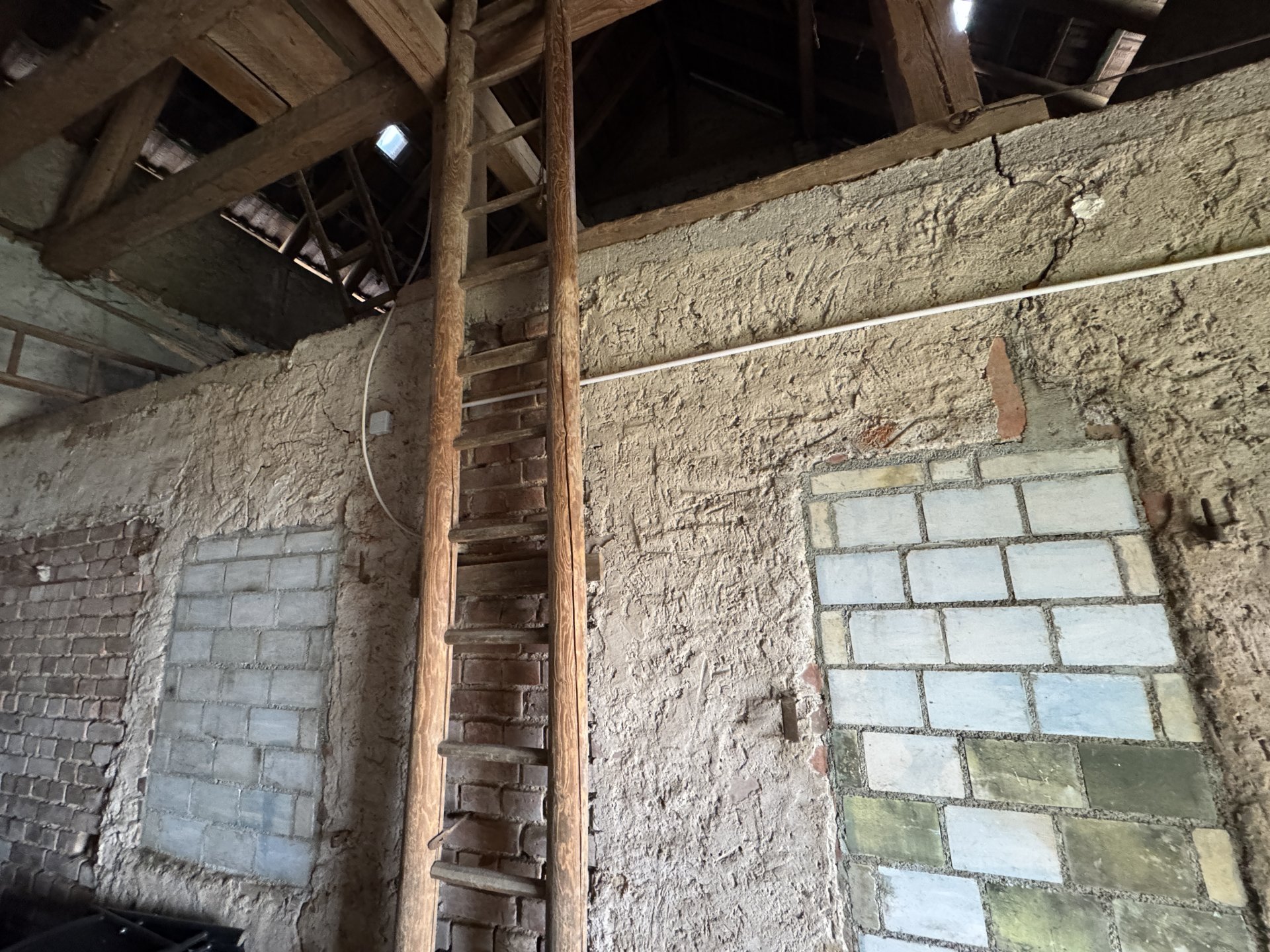

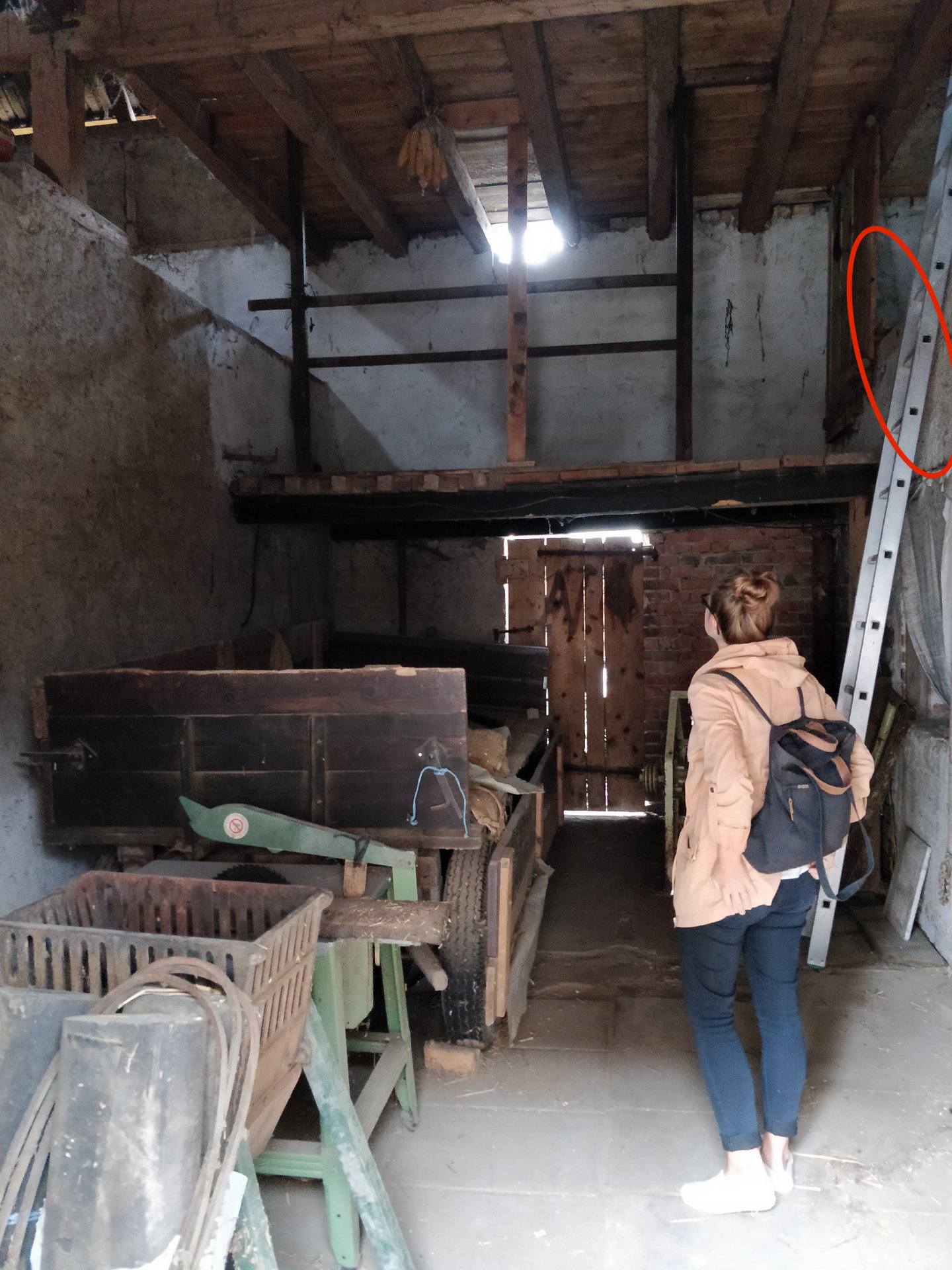

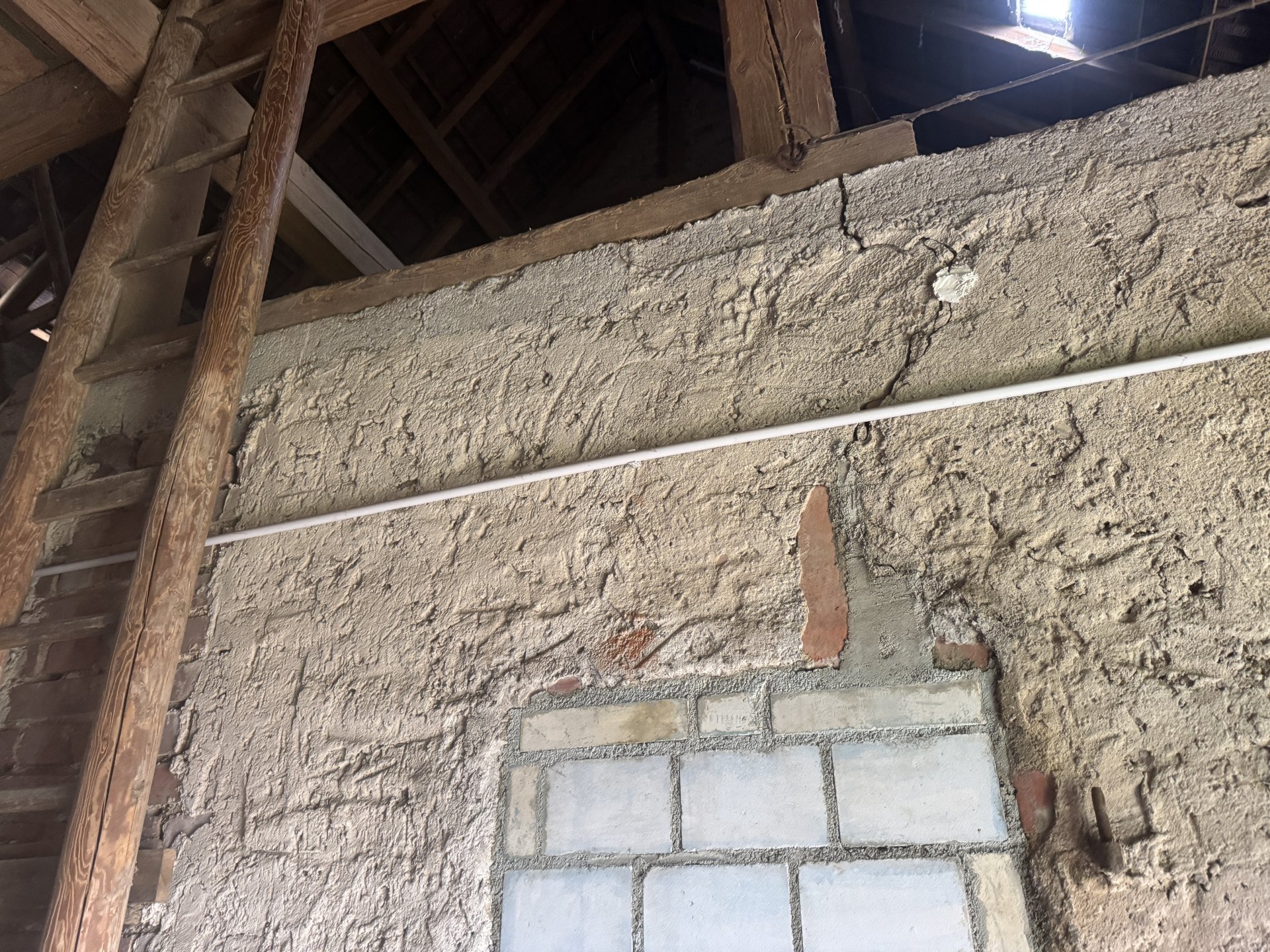

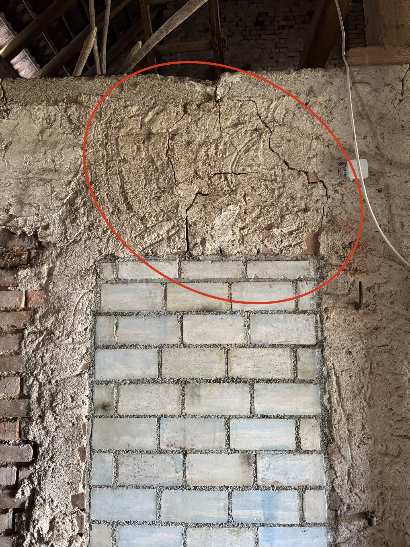

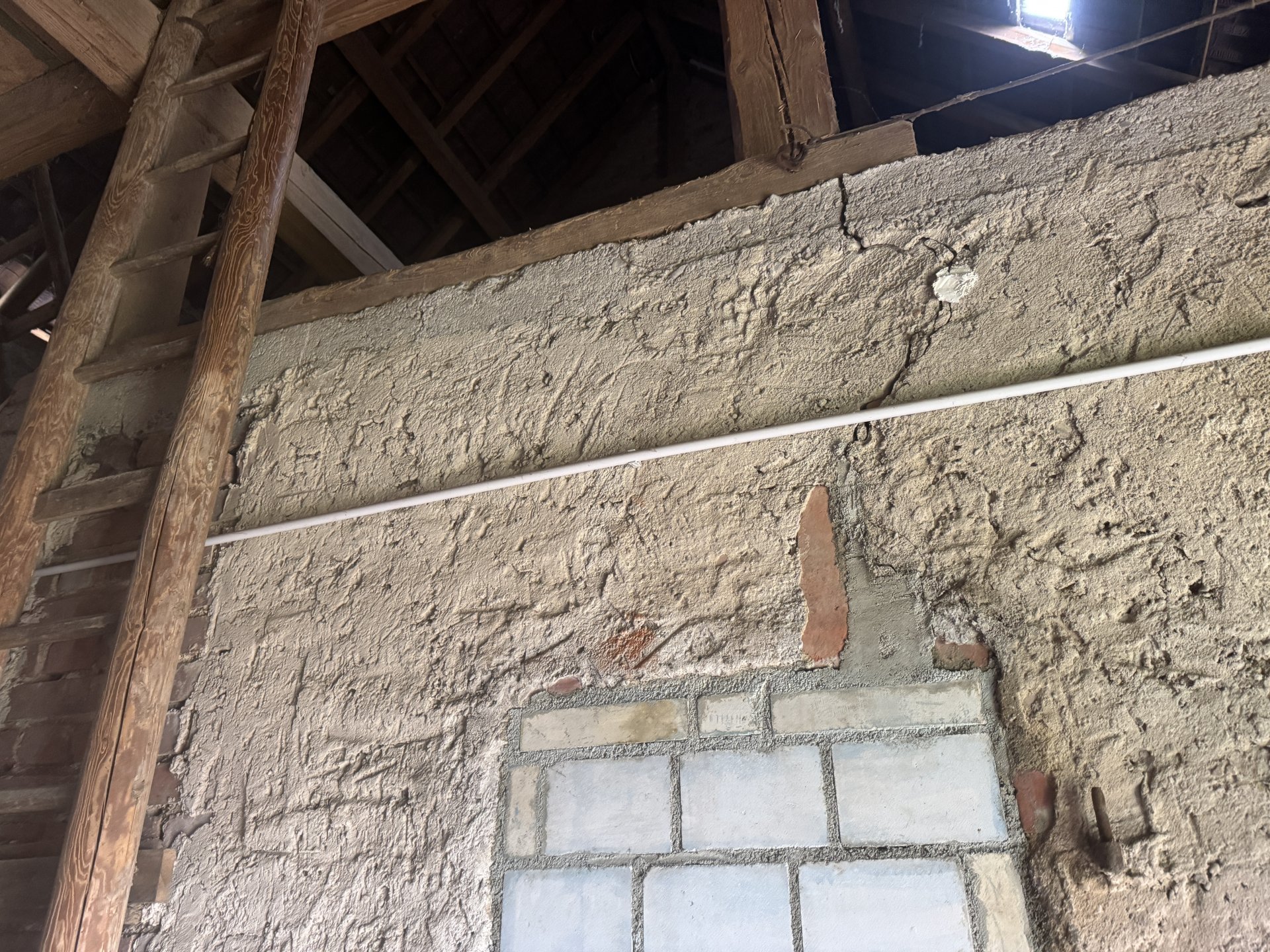

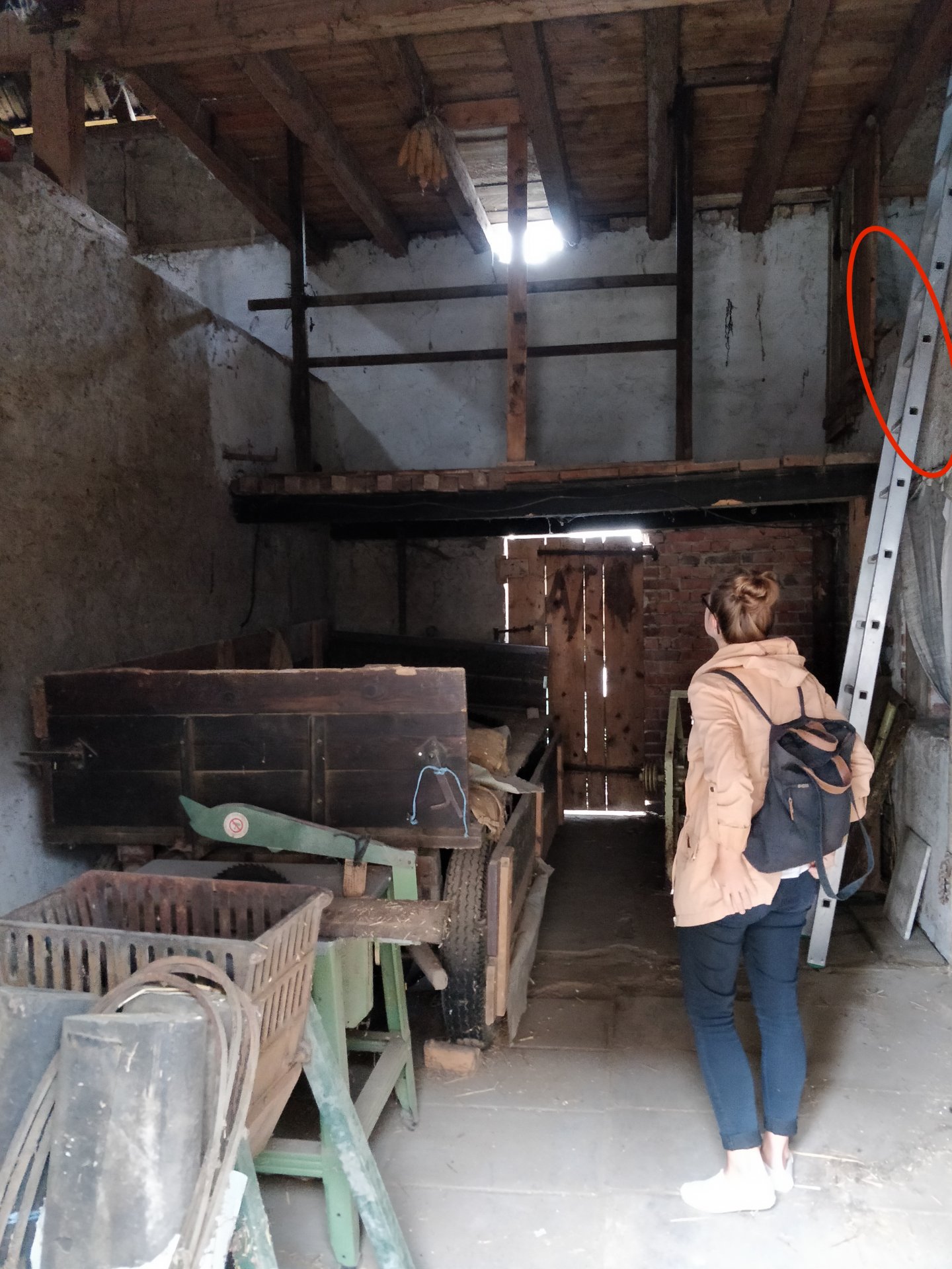

    In unserer Scheune zeigen sich immer stärkere Risse unterhalb der Balken, welche das Zwischenpodest abstützen (rote Markierung). Wir wissen schon, dass die dort verbauten Stürze für die Fenster unterdimensioniert waren und dass dies auch zur Rissbildung beigetragen hat. Die Fenster haben wir vor ein paar Monaten zumauern lassen, damit das Problem wegfällt. Unterhalb der Balken (in der Nahaufnahme auch oben rechts erkennbar) ist die Rissbildung weiterhin bedenklich.
    Kann es helfen, das Zwischenpodest zu entlasten (da liegen z.B. noch ca. 18x 3m Holzdielen quer)? Oder ist da prinzipiell bei der Planung was schiefgelaufen?
    Auf der anderen Seite rechts liegt ein Raum, dessen Decke aus Stahlträgern mit Ziegelelementen besteht. Oben drauf dünne Betonschicht (könnte es helfen, diese abzutragen? Da wo gerade die Leiter hochführt wird nichts gelagert.
    Ausgehend vom 1. Bild:
    Die rechte Seite der Scheune ist unterkellert, die linke nicht. Links sehen wir keine Risse unterhalb der Pfosten.
    Wir haben im Prinzip alles halbe Jahr Statiker wg. verschiedener Projekte da und die sagen meistens "beobachten, Gipsmarke setzen und erst mal abwarten".
    Vielen Dank für Einschätzungen!
