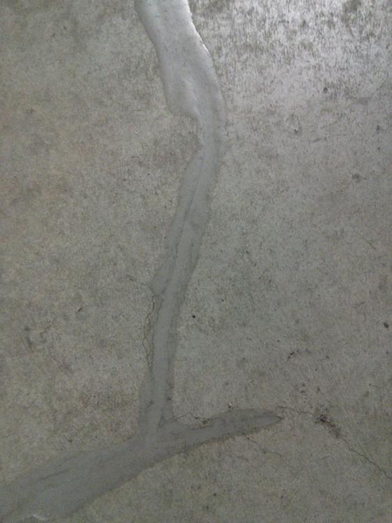

    ich hoffe ich bin in der richtigen Kategorie mit meiner Frage.
    Wir hatten letztes Jahr in der Tiefgarage des neuen MFH (BJ.2012/2013, 18 Stellplätze) sehr viele feine Risse im Boden. Diese wurden dann mit so einem duchsichtigen Harz o.ä. versiegelt. Soweit ich weiß, ist das ja unversiegelt problematisch wegen Tausalzen/Wasser in diesen Rissen?
    Soweit ich das sehen konnte, gibt es im angrenzenden Kellerbereich keine solchen Risse. Dort ist der Boden zwar gestrichen, aber ich denke, die Farbe würde mit reißen.
    Jetzt ist es leider so, dass wir Ärger mit der Hausverwaltung haben (wurde vom Bauträger eingesetzt) und u.a. eine genaue Prüfung aller Unterlagen ansteht. Es besteht durchaus Anlass zur Sorge, dass die Verwaltung mit dem BT gemeinsame Sache macht oder zumindest unsere Interessen als WEG nicht hinreichend vertreten werden.
    Daher würde ich gerne wissen, ob diese Risse ein Mangel sind, den der Bauträger auf seine Kosten zu beheben hat. Oder ob wir als Hausgemeinschaft das von der Instandhaltungsrücklage zahlen müssen. Braucht man für so eine Beurteilung einen Sachverständigen oder ist sowas immer eindeutig?
    Gibt es in diesem Zusammenhang vielleicht noch andere Dinge/mögilche Mängel, die wir mal noch prüfen sollten?
    Und wie lange wäre der BT für solche Schäden ggf. verantwortlich? 5 Jahre?

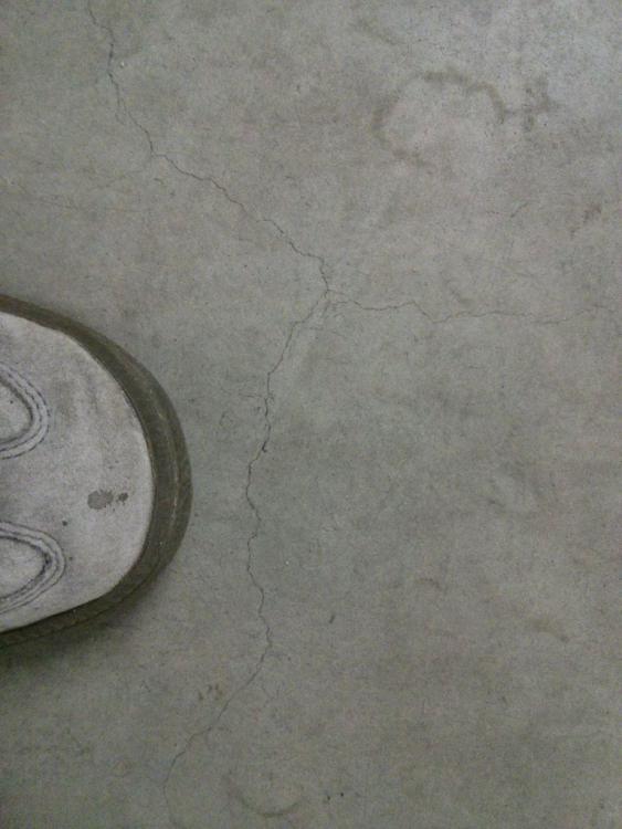

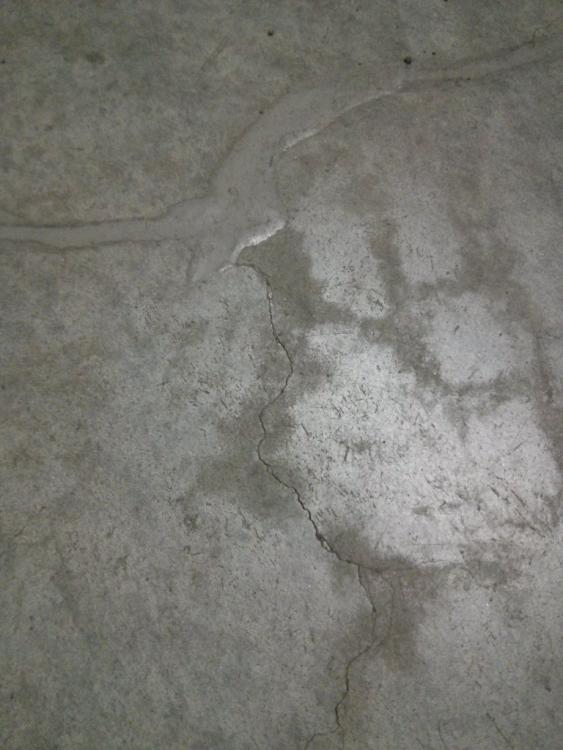

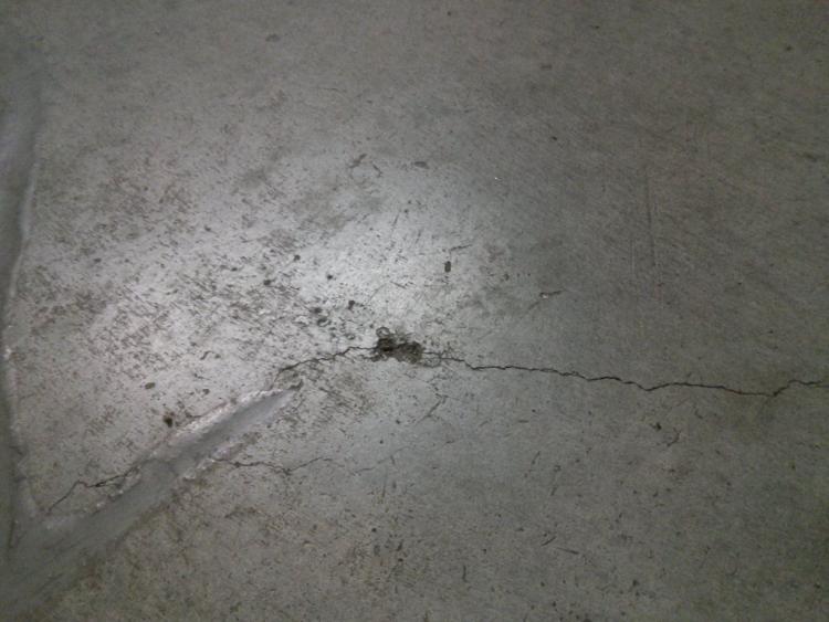

    Sodala, immerhin hat gestern jemand erzählt, dass die Sanierung der Risse offenbar vom Bauträger ausging bzw. dessen damaligem Bauleiter, der das mal bei uns gesehen hat, als zufällig vor Ort war. Beruhigend, wenn der BT offenbar doch auf seinen guten Ruf bedacht ist, auch wenn da offenbar bischen Mist gemacht wurde beim Bau.
    Aber lt. Bauleiter wurde bei uns anscheinend sogar "viel mehr Beton als üblich da reingepumpt". Was auch immer das heißen soll...
    Hier sind mal die verlangten Fotos. Hab heute morgen festgestellt, dass da schon wieder etliche Risse dazugekommen sind. Mangels Meterstad mal einfach meine Schuhspitze daneben. Größe 37. :-)

    Die Antworten, die zu einer Beurteilung erforderlich sind, wirst Du nicht geben können.
    Ist das die Betonsohle oder ein darauf verlegter Estrich? Wenn Estrich, ist darunter eine Abdichtung?
    Welcher Lastfall (Wasser von aussen) steht an und wie wurde abgedichtet.
    Welcher Beton mit welchen Zusatzmitteln wurde verarbeitet, wenn keine Abdichtung vorliegt?
    Ich denke, Ihr werdet als WEG oder Du als Einzeleigentümerin nicht um einen Sachverständigen herum kommen. Vielleicht kann der aus den Unterlagen und der Örtlichkeit mehr ablesen.
    Wenn nein - zerstörende Eingriffe wären nur mit Zustimmung der WEG (hier wohl Vertretung durch die Verwaltung) möglich. Und die Verwaltung wird, wenn da was faul ist, einen Teufel tun und das freigeben!

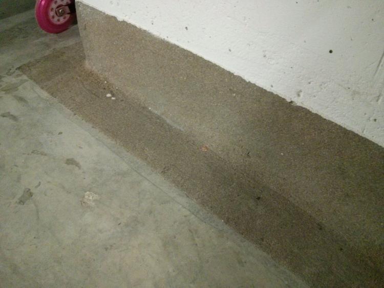

    Meinst Du mit Anschlüssen zu den aufgehenden Bauteilen dieses sandige Zeug am Rand? Das war schon von Anfang an so.

    Eine Abdichtung ohne vorherige Instandsetzung bringt 0,garnichts!!!

    Das meinte ich. Aber ob das was taugt oder nur schöngeistige Augenwischerei ist, muss der Sachkundige Planer entscheiden.

    James, was haben diese Rand-Dinger mit solchen Rissen zu tun?
