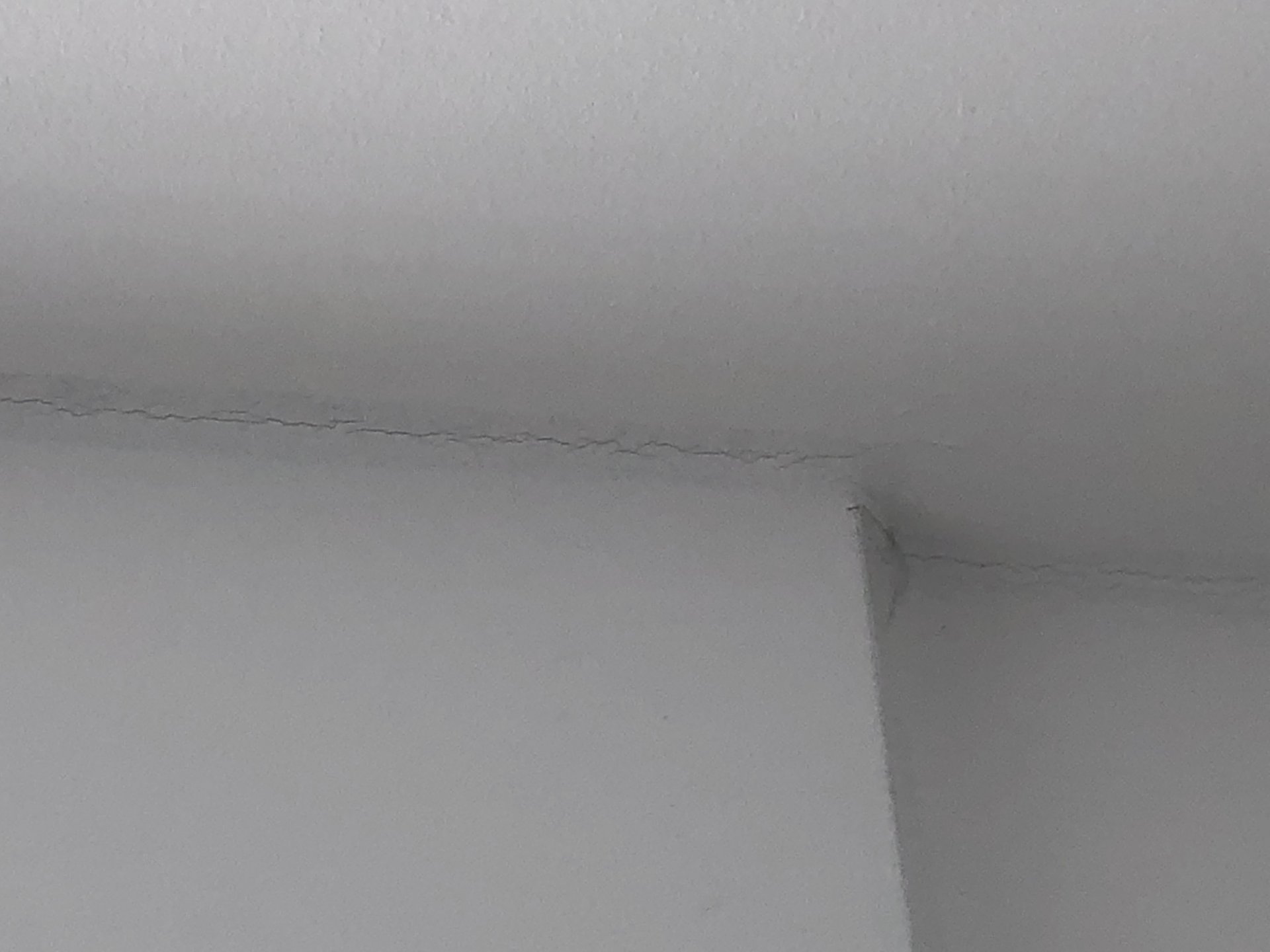

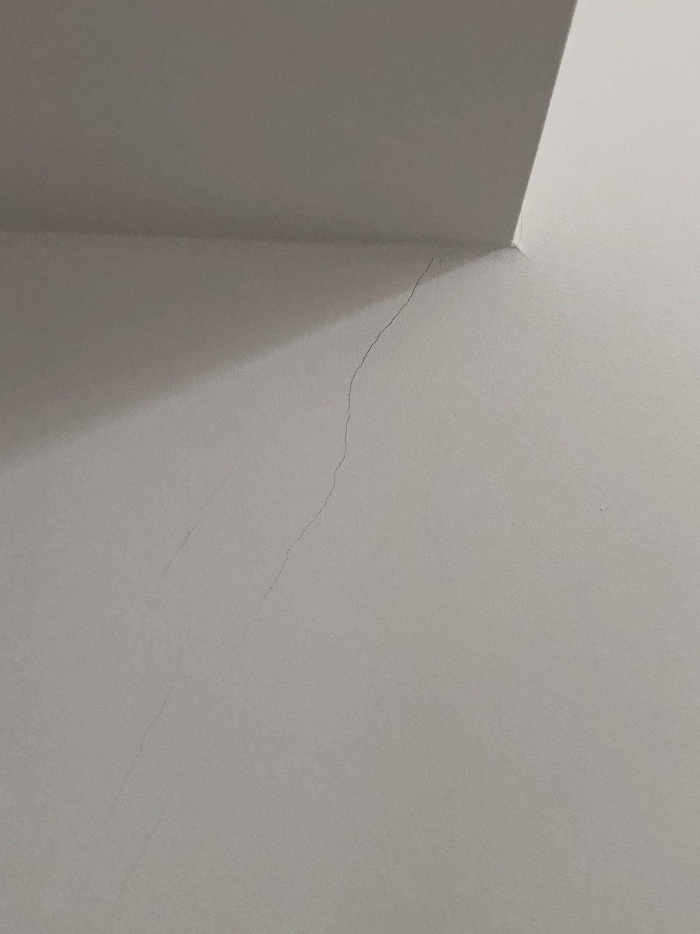

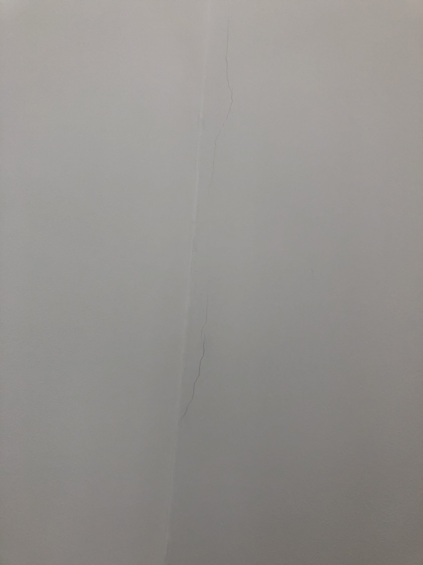

    Bin neu hier und hoffe man kann mir weiterhelfen.
    Wir haben unser Haus innen komplett sanieren lassen und in diesem Zuge wurde alles von den Wand abgetragen bis auf den nackten Ziegel, zugleich wurde auch die Decke mit Rehgips abgehängt um Strahler einbauen zu können. Alle Wände im Haus wurden komplett neu verputzt und es wurde ein Gitter mit eingearbeitet.
    Nun zeigt sich nach ein paar Monaten und dem ersten Winter quasi das es an einer Wand zur Rissbildung kommt und bei einigen Acrylnähten zwischen Wand und abgehängter Decke ebenfalls Risse entstehen.
    Wie seht ihr das?? Wie könnte man das beheben so dass ich damit Ruhe habe??

    Rissbildung ist in dem Umfang absolut normal. Stoppen ist nicht möglich. Vor allem wenn eh schon ein Gitter unter dem Putz ist. Einfach (Maler)Acryl dünn mit einem Pinsel und Wasser über die Risse ziehen vor den nächsten Anstrich der Wand

    Risse zwischen Wand und Decke rühren in den meisten Fällen von nicht fachgerechter Verarbeitung,
    was hier reisst, scheint mir die Acrylfuge zu sein, wurde evtl. zu früh überstrichen

    Kann ich dann einfach neu überstreichen bei der Acrylfuge und gut ist das Thema? Bei den Rissen in der Wand auch einfach mit Acryl ausspritzen und neu streichen?

    Ich würde das (Maler- kein billiges Baumarkt Acryl) nochmal auffüllen bzw die Risse damit auffüllen, mit einem feinen Pinsel und Wasser sauber abziehen, dass keine Unregelmäßigkeiten mehr sichtbar sind. Vor allem in der glatten Wandfläche. Alles gut austrocknen lassen und dann nochmal streichen. Wenn der Ton vom Acryl passt, kann man das Streichen vielleicht noch verschieben, bis wieder was ansteht in der Richtung.

    nachdem die Arbeiten erst vor ein paar Monaten gemacht wurden, würde ich daran gar nichts selbst machen,
    da sollte ja noch Gewährleistung greifen
