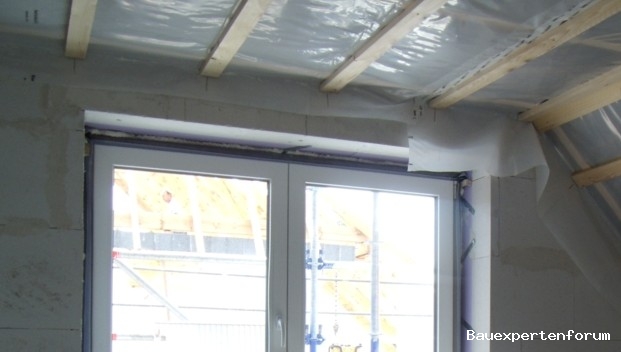

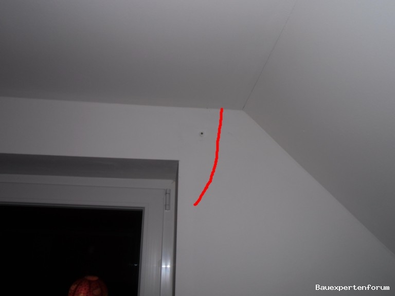

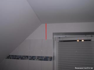

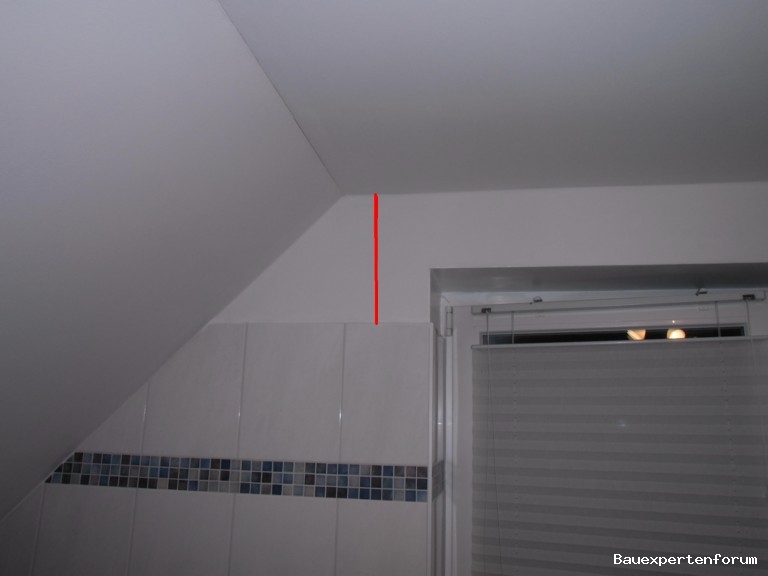

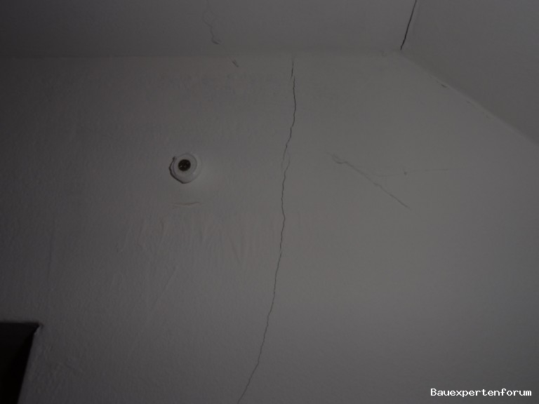

    Wir haben im Sommer 2011 gebaut, Rohbau mit Wänden aus Porenbeton. Jetzt zeigen sich ein Jahr nach Übergabe Risse im Inneren und zwar genau unter den Enden der Stürze.
    Ich mache mir etwas Sorgen, weil da meines laienhaften Verständnisses die Last aus der Dachpfette durchgeht oder? (Statik habe ich nicht, war ein GÜ Bau). Die Mittelpfetten sind jeweils noch innen mit 2 Stahlstützen versehen, ob und wieviel die nun auf der Giebelwand lasten, weiss ich nicht.
    Siehe Bilder von den Rissen und vom Rohbau. Rissbreite: 0,15mm und 0,4mm per Risslineal.
    Bad (0,15mm Rissbreite)
    Zimmer 2 (0,4mm Rissbreite)
    Der Gnubbel da ist der Rest einer Gardinenaufhängung, nachdem sich meine Tochter da drangehängt hat.

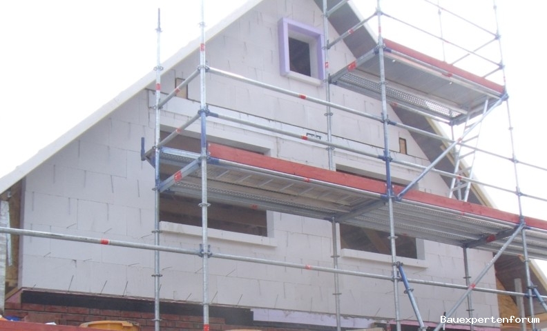

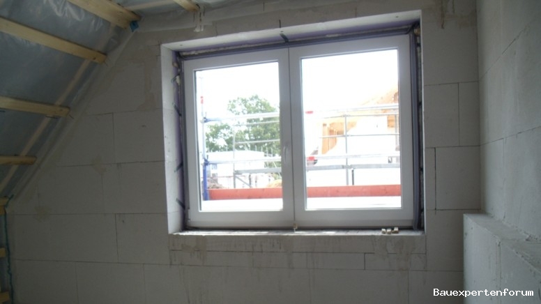

    Die Breite des Steines oben erscheint mir zumindest fraglich.. Überdeckung könnte hinhauen, siehe Aussenansicht.
    Und der Rohbau von aussen. Hab leider keine Detailaufnahme.

    kriechen und schwinden des einsam über den fenstern liegenden betonbalkens der eigentlich ein ringanker sein soll, materialwechsel in der wandfläche.

    Beton schwindet? OK Kannte ich nur von Holz. Wieder was gelernt.
    Ringanker... Die Konstruktion ist von einem Statiker berechnet und der Rohbau abgenommen. Kann ich nix zu sagen. Zu dem Ring gehört ja irgendwie die Verbindung in Längsrichtung des Hauses. Da das schwerlich über die Dachhaut gehen kann, müsste doch dieser Betonbalken mit der Pfette verbunden sein. Dazu muß er nicht breiter sein oder? - Aber da versteh ich nix von.
    Und... Grund zur Sorge oder nicht..??

    Holz schwindet nicht, Holz arbeitet! :D (es zieht sich je nach Feuchtegehalt zusammen oder dehnt sich aus)
    Beton schwindet nur!
    Grund zur Sorge? Wenn es denn nur vom Betonbalken kommt, nein. Risse weiter beobachten.

    ganzer ringanker wäre wenn der in der dachschräge weiterlaufen würde und mit dem ringanker an der traufe sich innig umarmen würde. so ist´s halt nur ein betonbalken der lustlos auf dem mauerwerk rumliegt.
