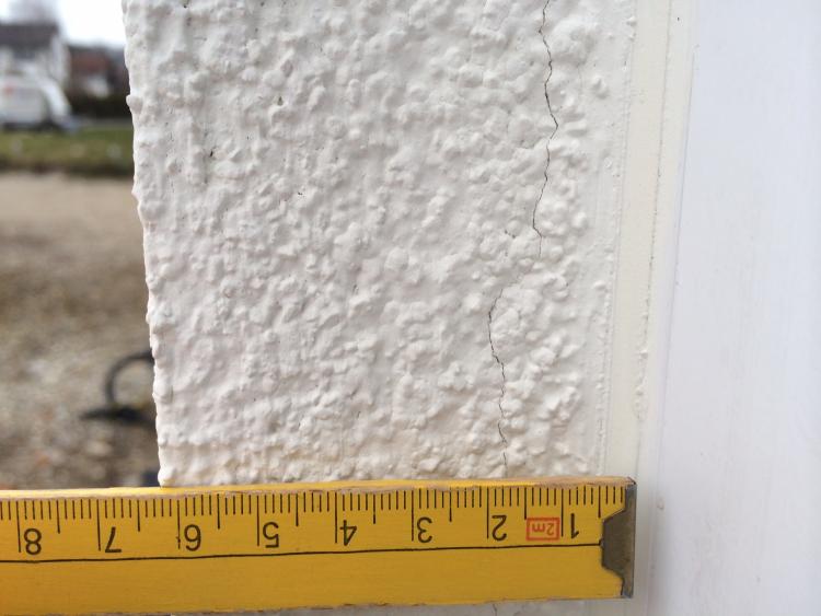

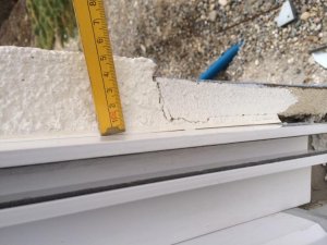

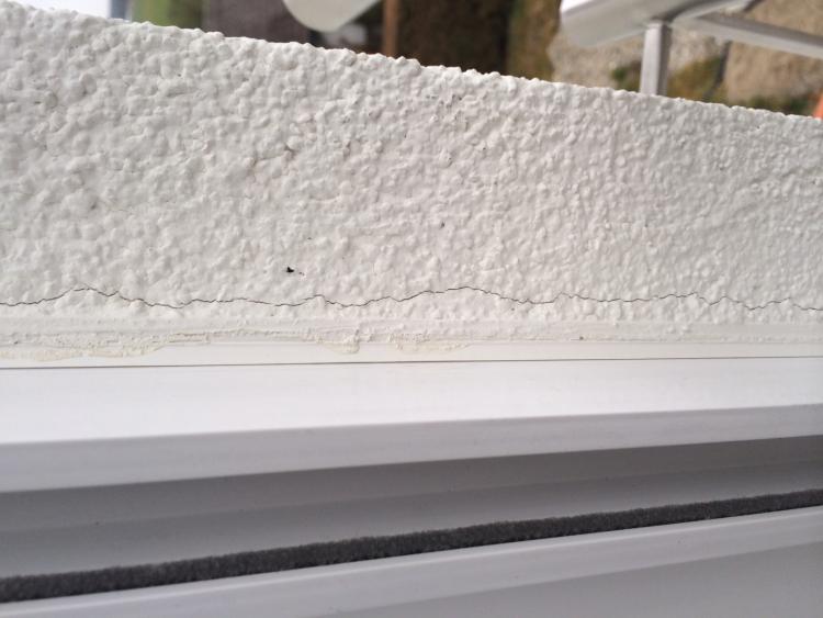

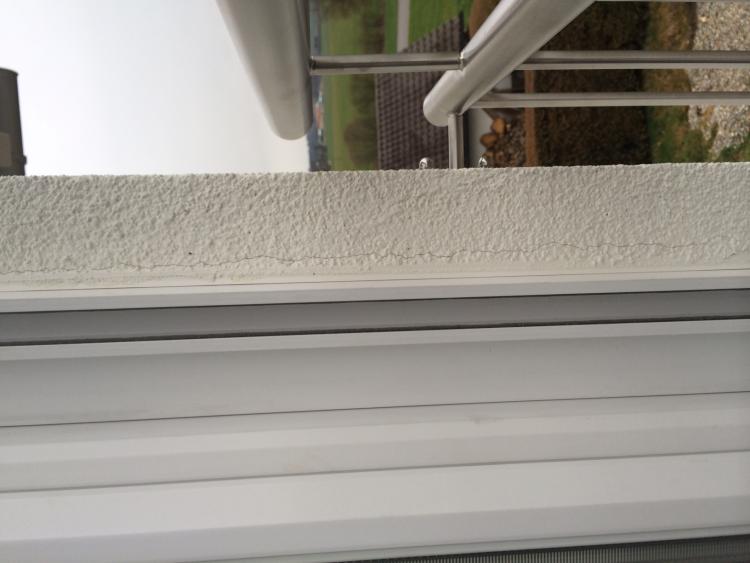

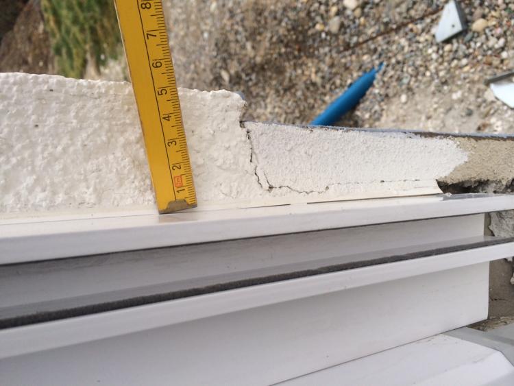

    Frage an die Experten:
    Welche Ursache haben solche Risse und wie sollte man Sie beseitigen?

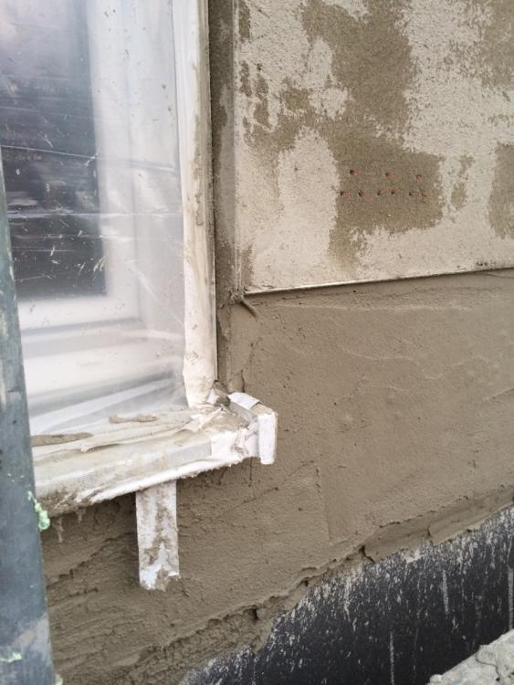

    Untergrund ist überall Ziegel T7. Beim sockelübergang sind es XPS-Platten.
    Putz wurde mit Gewebe aufgebracht anschließend nach Trocknung der Feinputz.
    Als der Putz aufgebracht wurde war es sehr warm (Sommer).
    Putzer will mit rissüberbrückender Farbe dran. Ich denke beim Sockelübergang sollte man eher eine Fuge ausbilden.
    Archi hat die Meinung den Handwerker mit rissüberbrückender Farbe machen zu lassen und fragt was schon passieren soll - Risse sind aus einer gewissen Entfernung zu begutachten..
    Zwischen den Beiden gab es eine kurze Diskussion (ohne Bauherr) wg. Wind - die Fenster sind aber eigentlich recht fest montiert worden.
    Wenn es der Wind wäre- wer hätte dann Schuld?
    Betrifft alle Fenster (unabhängig davon, ob Wetterseite oder nicht).
    Hat jemand eine Idee?

    Wenn ich das richtig sehe, sind keine Putzanschlußprofile mit integriertem Gewebe genommen worden. Deswegen kann es da reissen.
    So ein Blödsinn!
    1) Werden Risse optisch aus einiger Entfernung beurteilt, technisch aber nach der Breite!!
    2) Wenn der Kollege fragen muss, was denn passieren könnte, dann soll er sein Honorar und sein Lehrgeld zurückzahlen!

    ich vermute, dass da apu-leisten ohne gewebeanschluss eingebat wurden. riss liegt immer im gleichen abstand zum fenster. ??

    sind die Fenster denn ausreichend stabil montiert?

    @Ralf: Sind diese denn zwingend zu nehmen oder sollte es auch rissfrei ohne gehen? Liegt also ein Fehler bei der Materialwahl / Ausschreibung vor?
    --> Leider bekommt man durch die Blume schnell Feedback, dass dann mehr Geld für angebliche Umplanungen verlangt wird bzw. Mehraufwand durch den Bauherrn verursacht wurde - keine Unterstützung bei Fehlern in anderen Gewerken erfolgen wird bzw. sogar gegen einen ausgesagt wird oder Handwerker, die bisher keine Schlussrechnung gestellt haben "informiert werden".
    --> Man muss also sehr gut abwegen in welchen Rachen man das Restgeld schiebt um aus der Nummer noch irgendwie raus zu kommen. Im übrigen war das bereits beim vorherigen Archi ähnlich - da wurde bloß sehr DIREKT gedroht...vorher hatte nur ein Archi mit einem "modernen Non-HOAI-konformen Vertrag" geworben - den wir Gott sei Dank nicht genommen hatten - sonst wäre wahrscheinlich noch mehr fällig, was in der Finanzierung nicht berücksichtigt wurde...
    @gunther: Ja, denke da ist kein Gewebe an den Leisten gewesen - finde auch keinen hinweis im LV:
    und gesondert...
    @Alfons Fischer: Wie stellt man so etwas fest bzw. wann hätte man es feststellen können? Anzahl der Metallbefestigungen? Tiefe der Schrauben? Im Rohbau dran ruckeln? Aber wie oben geschrieben...ich fand die waren schon ganz gut fest...allerding bläßt hier manchmal ein Wind - der mir so bisher nur bei Sturmwarnung an der Küste mal begegnet ist...

    Achso...und wie repariert man sowas...reicht da rissüberbrückende Farbe dauerhaft --- wenn die Rissbreite unter X mm bleibt?

    @Gunther: und Ja - riss liegt immer recht nah in der Nähe der Anputz-leiste - ist jetzt nicht komplett senkrecht wie ein Strich - sondern manchmal macht es 0,3cm waagerechte schräge Risse - aber befinden sich im 1cm-Bereich der Leiste - also sehr nah dran

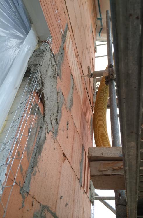

    das bild von der ecke unterstreicht meine vermutung und mit risseüberbrückender farbe ist da nix zu reparieren.
    wieso, was gibts da zu diskutieren und wie soll die dauerhafte fuge aussehen und wer will die?
