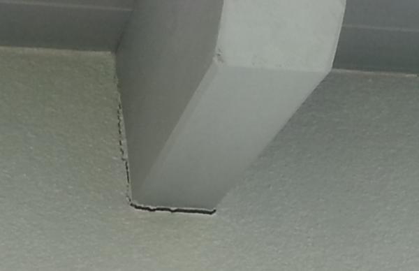

    Vor ca. einem Jahr wurde das Haus in Ziegelbauweise erstellt und vor ca. 5 Monaten außen verputzt.
    Nun bilden sich Risse/Spalten zwischen Sparren und Außenfassade.
    Wie kann man diese schließen?
    Läuft dies auf Gewährleistung des GU? Im Vertrag ist hier nichts näheres verhandelt.
    Vielen Dank für sachliche Tipps !

    Der Riss selbst war wohl unvermeidbar, man hätte ihn aber besser kaschieren können.
    Verschiedene Möglichkeiten findest Du in einem alten thread:
    http://www.bauexpertenforum.de/showthread.php?33035-Detail-Anschluss-Aussenputz-an-Sparren
    Keine Ahnung was bei Dir wie vereinbart war. Es sieht zumindest nicht nach einem sauberen kellenschnitt aus, also könnte man vermuten, dass dort gar nichts gemacht wurde und einfach beigeputzt wurde. Wenn dem so ist, dann wäre das in meinen Augen mangelhaft. Andererseits sieht es oben an den Brettern aus, als wenn dort mit Acryl o.ä. gearbeitet wurde, also könnte man auch vermuten, dass eine Trennung zwischen Putz und Sparren ebenso vorhanden war, auch wenn der Abriss jetzt nicht gerade schön aussieht. Das müsste man sich jetzt wohl ganz genau anschauen.
    Mit "Normen" kann ich jetzt nicht dienen, hier könnte aber die Suchfunktion hilfreich sein. Dieses Thema ist ja nicht neu.

    Nö, der thread hilft auch nach dem bau, weil dort die Möglichkeiten beschrieben sind. Welche dieser Möglichkeiten bei Dir zum Einsatz kam, das zeigt Dein Bild nicht, man kann aber vermuten.
    Was willst Du also machen? Nachträglich ausspritzen, viel mehr ist da nicht machbar. Kannst ja den GU fragen ob er das macht, vermutlich wird er aber ablehnen und darauf verweisen, dass unterschiedliche Materialien usw. usw. Einen Versuch ist es trotzdem wert, kostet ja nichts.
    Alternativ kannst Du einen Sachverständigen holen, feststellen lassen ob man eine Chance hat dass das als Mangel durchgeht, und dann gegen den GU vorgehen.

    Vielen Dank, mir geht es in erster Linie darum, ob es kritisch ist und wie man es pragmatisch löst.
    Der GU sagt, das sei völlig normal und muss man hinnehmen (R.B. kennt das anscheinend).
    [Das sagte er aber immer und ein SV hat ihn einmal bei wirklich kritischen Sachen (z.B. Schimmelbefall) "klein" gemacht]
    Einen Rechtsweg will ich hier nicht beschreiten, es geht mir eher darum, ob der Spalt kritisch ist oder es "nur" eine optische Sache ist, was die Beseitigung ungefähr kostet.
    Nebenbei wäre es natürlich interessant zu wissen, ob das unter Gewährleistung läuft. Wenn es ein Mangel ist, dann aus meiner Sicht ja.
    Vielen Dank schon mal für die Beiträge !

    zuerst einmal ist es ein "optisches Problem". Solche Löcher können aber auch von irgendwelchem Ungeziefer genutzt werden das sich dann im Wandaufbau niederlässt.
    Ob Mangel oder nicht, das kann zumindest ich als Laie aus dem Photo nicht entnehmen. Ich hatte oben ja schon geschrieben, dass ich vermute, dass hier einfach beigeputzt wurde. Das wäre dann in meinen Augen nicht korrekt, somit ein Mangel, und dementsprechend ein Fall für die Gewährleistung. Dagegen spricht, dass oben an den Brettern anscheinend irgendwas gemacht wurde (Silikon o.ä.) und somit auch die Möglichkeit bestünde, dass dies auch an den Sparren gemacht wurde, nur halt nicht sauber (deswegen der unschöne Abriss). Dann würde ich hinter den Begriff "Mangel" ein dickes Fragezeichen machen.
    Was es kostet die Risse zu verschließen, das kann ich nicht sagen. Traufhöhe? Wenn da zuerst noch mit Gerüst und allem drum und dran gearbeitet werden muss, dann muss man mehr Geld in die Hand nehmen als wenn da jemand mit einer Leiter ran kommt und einfach den Riss zuspritzen kann.
    Hast Du Zugriff auf den Verputzer der das damals gemacht hat? Vielleicht kann man den bewegen für ein paar Euro das zu richten.

    Steht doch im obigen link. Im einfachsten Fall ein Kellenschnitt, quasi eine Art Sollbruchstelle. Diese dann dauerelastisch verschließen. Dann gibt es noch verschiedene Luxusvarianten....steht aber alle in dem obigen thread.
    Hättest Du meine Frage zum Wandaufbau beantwortet, dann hätte man vielleicht auch noch in irgendwelche Verarbeitungsrichtlinien schauen können.

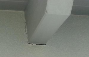

    Kann man das erkennen?

    vergrößert

    Also monolithisches Ziegelmauerwerk. Dann schaue mal in die Verarbeitungsrichtlinien. Ich vermute, dass hier ein Fugendichtband zumindest empfohlen wird, zumindest habe ich das bei U... so in Erinnerung.

    RB: Da sieht man aber kein Fugendichtband auf den Fotos, oder?

    Ich sehe keines, würde man aber aus der Perspektive auch nicht sehen. Deswegen hatte ich oben ja schon einmal geschrieben, wenn man auf Mängelsuche gehen möchte, dann muss sich das jemand vor Ort anschauen.
    Aber vielleicht meldet sich hier noch jemand, hier sind ja einige unterwegs die mit solchen Dingen mehr Erfahrung haben als ich (ist ja nicht mein Revier), vielleicht findet sich ja jemand mit Röntgenblick. ;)
