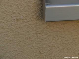

    Hallo Leute,

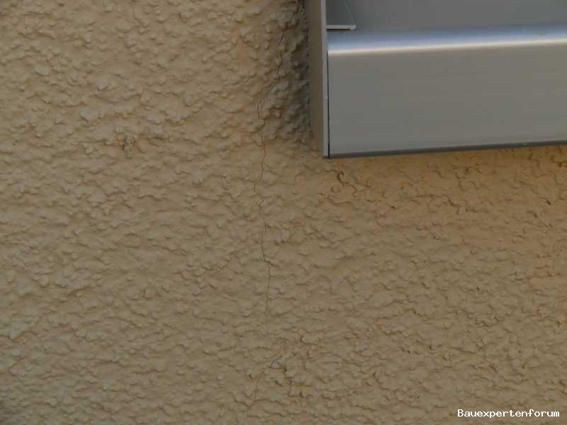

    bin neu hier und habe gleich ein großes Anliegen.
    Haben mit unserem Neubau nur Pech. Nachdem unsere Baufirma über alle Berge ist (das meiste Geld haben die natürlich mitgenommen) müssen wir nun alles selbst organisieren.

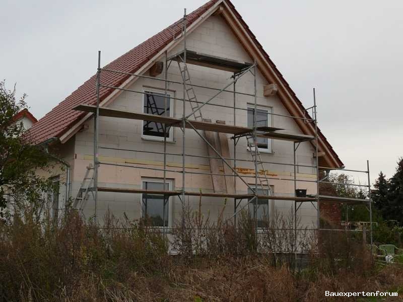

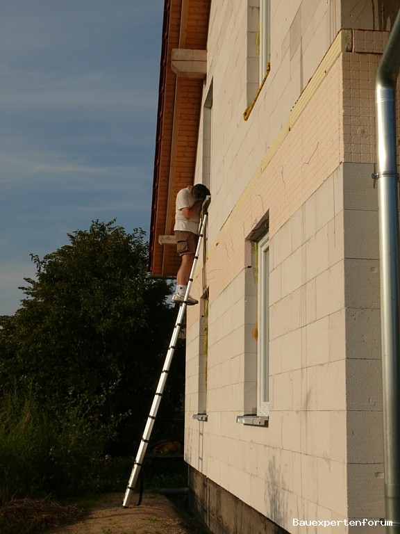

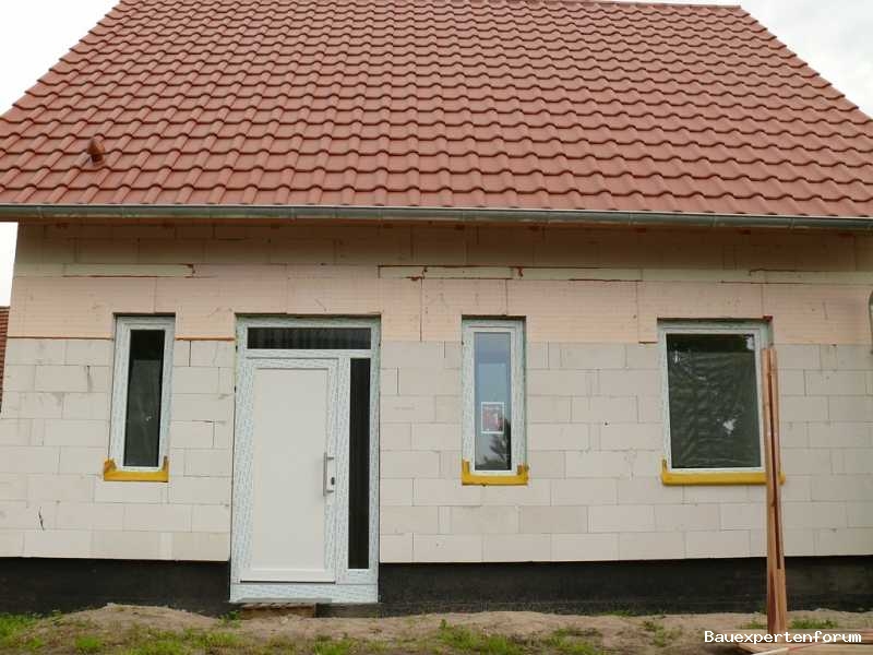

    Rohbau mit Dacheindeckung steht seit dem 22.5.2008, gemauert wurde mit 30cm Porenbetonsteine, haben eine verstärkte Bodenplatte und ein darunter liegendes 1m verdichtetes Gründungspolster (alles wegen der Bodenbeschaffenheit), Fenstereinbau im Juni 2009.
    Haben einen Verputzer im Nachbarort gefunden. Hat zuerst den Innenputz mit Gipsputz fertiggestellt. Im November 2009 dann den Außenputz mit dem Grundputz „maxit ip 19 FLP“, anschließend Putzgrund von sto und als Schmuckputz den Silkatputz „sto sil K“.

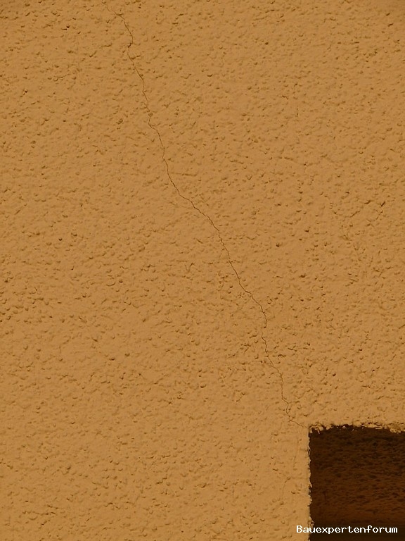

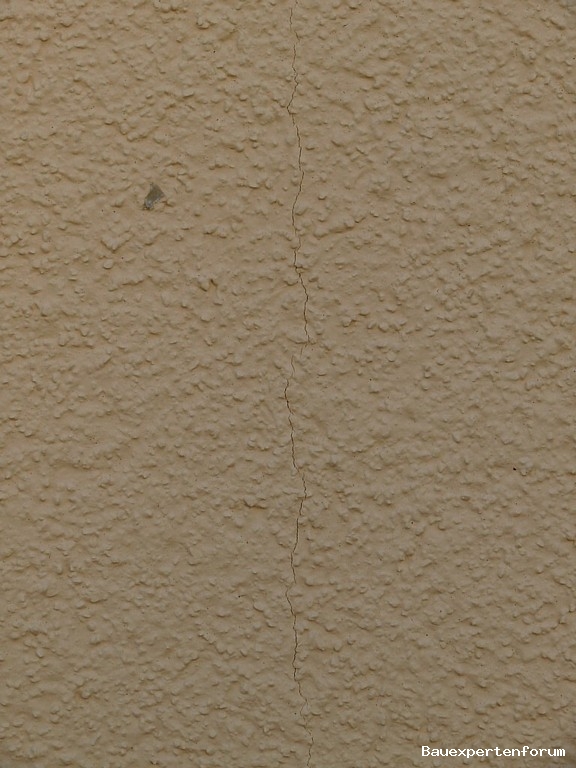

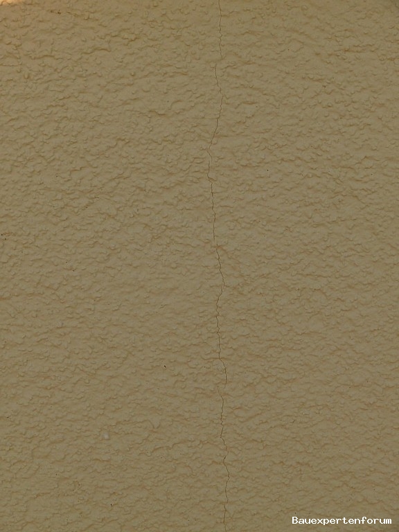

    Haben vor 2 Wochen die Risse im Putz gesehen. Sie sind nur im Außenputz und gehen augenscheinlich nicht durch den Stein, da im Gipsputz innen nichts zu sehen ist.
    Häufig aus den Fensterwinkel ausgehend, aber auch horizontal und vertikal mitten auf der Häuserwand. Teilweise breiter als 0,4mm.
    Haben den Verputzer zum Ortstermin gebeten, zu dem er auch erschien, er hat aber einen Fehler seinerseits komplett ausgeschlossen und uns erklärt das man diese Risse nicht ausbessern kann, ohne das man es sieht.
    So, war ein langer Vorbericht, aber jetzt zu meinen Fragen:
    Können die Risse noch Setzungsrisse sein, obwohl man innen keine Risse sieht?
    Kann man die Tiefe der Risse mit irgendwelchen Hilfsmitteln (Ultraschall o.ä.) ausmessen?
    Besteht die Gefahr das Feuchtigkeit ins Mauerwerk dringt, wenn nur der Schmuckputz gerissen ist?
    Kann man die Risse wirklich nicht sauber zu machen?
    Wer muss nachweisen ob der Verputzer nicht doch einen Fehler gemacht hat?
    So ich hoffe ich überfordere hier keinen bei den Temperaturen.
    [​IMG] [​IMG] [​IMG] [​IMG]

    Das ist einfach zu beantworten: Bei Ausführung 11-2009 dürfte die Abnahme als erfolgt gelten -> ergo I H R!!
    Zu allem anderen:
    Welcher Stein?
    Bilder vom Rohbau von den betroffenen Stellen?
    Übersichtsbild?
    Himmelsrichtung?
    Vielleicht kann mensch dann mehr sagen

    Also der Stein ist ein Yton Planblockstein PPW2
    Maße 300x249x624mm
    Risse treten auf allen Seiten des Hauses auf, bisher am wenigsten auf der Nord Seite.

    hallo,

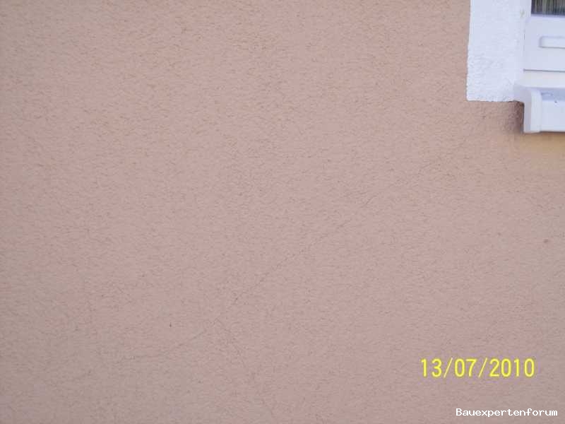

    habe das gleiche problem wie Mike S - ytong planblockstein PPW2 30cm dick, rohbau fertig gestellt in april 2007. danach in dezember 2009 grundputz gemacht (faser leichtputz), und april 2010 scheibenputz. nach ca. 10 tage wurde einmal gestrichen.
    so, und vor ca. einem monat habe ich die ersten risse gesehen -
    der handwerker hat allerdings alle materialien vom selben hersteller verwendet, behauptet auch alles fachgerecht gemacht zu haben.
    was könnte hier die ursache sein? dass es keine setzungsrisse sind, bin ich mir ziemlich sicher.

    Wetter berücksichtigt?
    Einer der wärmsten Novembermonate seit 1881
    Mit durchschnittlich 7,3 Grad Celsius (°C) fiel der November 2009 um 3,3 Grad zu warm aus. Er gehört damit in Deutschland zu den drei wärmsten Novembermonaten seit 1881. An zahlreichen Orten wurden die alten Rekorde der Durchschnittstemperaturen überboten, wie z.B. in Hamburg-Fuhlsbüttel in einer seit 1891 bestehenden Reihe. Massive Warmluftvorstöße auf der Vorderseite von Tiefdruckgebieten ließen die Temperaturen besonders in der zweiten Monatshälfte in Süddeutschland mehrmals auf Werte um 20 Grad ansteigen. So meldete Freiburg am 20. ein Maximum von 20,9°C und Müllheim südwestlich von Freiburg am 25. 20,4°C. Noch höher kletterte das Quecksilber in Müllheim am 17., als das Thermometer bereits am Vormittag 21,6°C zeigte. Mehr als ein Drittel aller Stationen blieb im November frostfrei. Die tiefste Temperatur wurde am 1. in Dippoldiswalde-Reinberg südlich von Dresden mit -6,6°C gemessen.
    Recht nass und Niederschläge nur anfangs teils als Schnee
    Der November 2009 brachte in Deutschland mit etwa 89 Litern pro Quadratmeter (l/m²) 34 Prozent mehr Niederschlag als im langjährigen Mittel (66 l/m²). Durch anhaltende und teils kräftige Schneefälle bildete sich in Mecklenburg-Vorpommern und im nördlichen Brandenburg bereits am 4. eine dicke Schneedecke. Diese lag z.B. in Goldberg östlich von Schwerin abends 13 cm hoch. Doch lediglich im ersten Monatsdrittel zeigte sich ab und zu der Winter; anschließend taute die weiße Pracht auch in höheren Bergregionen weitgehend ab. Die Niederschläge fielen nun ausschließlich in flüssiger Form mit teilweise recht beachtlichen Tagesmengen. Gevelsberg-Oberbröking südwestlich von Hagen meldete dabei am 23. mit 47,7 l/m² die größte 24-stündige Summe, Weiskirchen an der Saar mit 208 l/m² die größte Monatssumme. Trockenste Station war Bertsdorf-Hörnitz westlich von Zittau in der Oberlausitz mit 24 l/m².
    Brandenburg und Berlin: In Berlin landete die Novembertemperatur bei 7,7°C (4,7°C) und in Brandenburg bei 7,4°C (4,4°C). Obwohl Brandenburg mit 60 l/m² (45 l/m²) und Berlin mit 62 l/m² (47 l/m²) ihr Niederschlagssoll deutlich überschritten, belegten sie den vorletzten bzw. drittletzten Platz. Bei der Sonnenscheindauer befanden sich Brandenburg mit 63 Stunden (50 Stunden) und Berlin mit 68 Stunden (51 Stunden) dagegen im oberen Tabellendrittel.
    Baden-Württemberg: Die Warmluftvorstöße in der zweiten Novemberhälfte wirkten sich besonders in Baden-Württemberg aus. So stieg die Temperatur am 17. in Müllheim südwestlich von Freiburg bereits vormittags auf 21,6°C. Zwischen 8 und 9 Uhr kletterte das Quecksilber hier von 9°C auf 18°C. Auch Buchenbach östlich von Freiburg meldete an diesem Tag 20,6°C und Freiburg am 20. 20,9°C. Trotz dieser ungewöhnlich hohen Temperaturen war Baden-Württemberg mit durchschnittlich 6,6°C (3,5°C) das zweitkälteste Bundesland. Die Niederschlagsmenge betrug im Mittel 81 l/m² (74 l/m²) und beim Sonnenschein landete Baden-Württemberg mit 67 Stunden (61 Stunden) auf Platz drei.
    Zitiert von:
    http://schattenblick.net/infopool/natur/klima/nkber095.html
    Könnte es sein, dass auf Grund der hohen Luftfeuchtigkeit (nachts war es ja wahrscheinlich schon an die Null Grad) nicht ausgetrocknet wurde und dann das Wasser im Putz gefroren ist?
    Faustformel fürs Trocken des Vorputzes: Pro mm einen Tag???, dann Fertigputz!!! bei dem Wetter vielleicht mehr Tage trocknen?

    dass mit dem wetter könnte natürlich die ursache sein, wobei
    im dezember 2009 war es bei uns relativ mild, auch nachts. erst nach ca. 7(10?) tagen nach dem grundputz fertig war, hat es minus grade gegeben.
    p.s. sorry, rohbau war in april 2008 fertig gestellt, nicht 2007.
  13. #13 depeche1, 14.07.2010
    depeche1
    depeche1
    13.07.2010
    14
    Entwickler
    B-W
    ausserdem wurde fertigputz erst im april 2010, sprich nach 4 monaten, angebracht.
