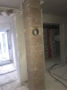

    Hi folks,
    folgendes Problem,
    wir stehen kurz davor die Bodenheizung zu installieren.
    unser Aufbau ist, wie schon in einem anderen thread beschrieben
    3cm Trittschall Steinwolle von Rockwool Floorrock SE
    rockwool.de/produkte/floorrock-se/
    Unilin Pur 2 cm
    Noppenfolie und Schläuche
    AnhdritEstrich, Fliesenkleber, Fliesen
    Jetzt hat der Gaswasserinstallateur bedenken geäussert und ist der Meinung das der Boden mit dem Floorrock zu instabil ist und dem punktuellen Druck nachgeben könnte. Resultat wären seiner Meinung nach Risse im Estrich aufgrund der ungleichen Lastverteilung und schlussendlich sich lösende Fliesen. Habe heute auch einen Estrichleger da gehabt, der den Aufbau so gar nicht kennt. Die arbeiten wohl nur mit Styrodur und er meinte auch er würde es nicht machen und auch keine Garantie drauf geben.
    Wie kann das sein das Rockwool das verkauft und Estrichleger und Gaswasserinstallateuer keine Ahnung davon haben?
    Bin extrem verunsichert und mir dreht sich der Magen wenn ich dran denke das das Haus mit 270 m² gefliesst wird und ich hinterher alles rausreissen kann,das wäre dann locker 40kilo € Schaden.
    Den Trittschall habe ich schon gekauft , so wie alles andere, es wartet drauf verarbeitet zu werden.
    Meiner Meinung nach liegt der Estrich sehr schwer auf dem Floorrock und er hat nicht die Möglichkeit sich noch weiter einzudrücken.Aber Ein weiteres Problem ist das der Estrich Punktuell auch nur 2 cm stark ist(an Knotenpunkten der Wasserleitungen), jetzt habe ich nur 11 cm Aufbauhöhe weil die Terassentürrahmen nich höher sind. Setzte mich gerade mit dem Gedanken ausseinander den Estrich höher zu giessen und dann hätte ich mit der Fliese eine Höhe von knapp 13 cm und eine Stolperkante wenn ich aus dem Garten komme :-(
    Wie ist eure Meinung
    Danke für Infos

    1. rockwool floorrock se 3cm 035
    2. unilit purplatte 2 cm 023 (darüber keine pe folie, weil die noppenbahn darüber geschlossen ist)
    3. geschlossene noppenbahnfolie mit verlegten schläuchen 2 cm
    4. 3cm anhydritestrich
    5. fliesenkleber
    6. fliesen
    mit diesem aufbau käme ich auf ca 11,5 cm , da ich auch nicht weiss , wie weit sich der trittschall nach unten presst, laut datenblatt bis zu 5mm
    Die dämmhöhe ist ok, das sind insgesamt 5 cm, davon 3 cm 035 trittschall und 2 cm unilit purplatte mit 023, darunter ist ein beheizter keller. das alles auf 10 cm beton. aussendämmung 14 cm steinwolle rockwool wdvs, falls das wichtig ist, 3fach verglasung 0,80Wk.
    der estrich macht mir kopfschmerzen, wir kriegen 3cm über den schläuchen hin aber , wie beschrieben, an einigen knotenpunkten ist der estrich dünner. auf dem ersten foto unten rechts sieht man so eine schnittstelle.
    ich überlege, an diesen stellen den boden wegzustemmen und die schläuche nach unten zu drücken und zu fixieren, so das ich auf eine schlauchhöhe von 5 cm komme, das wäre dann exakt die höhe der dämmung,
    wenn alle stricke reissen, muss ich halt den estrich höher giessen lassen und ich hätte eine stolperkante von 3 cm wenn wir aus dem garten kommen.
    eine andere lösung fällt mir so nicht ein.
    aber die sorge wegen dem trittschall und dem rissigen estrich bleibt.

    Ist zwar zu spät, aber so eine Planung macht man vorher - und auch 3 cm Estrich ist zu wenig!

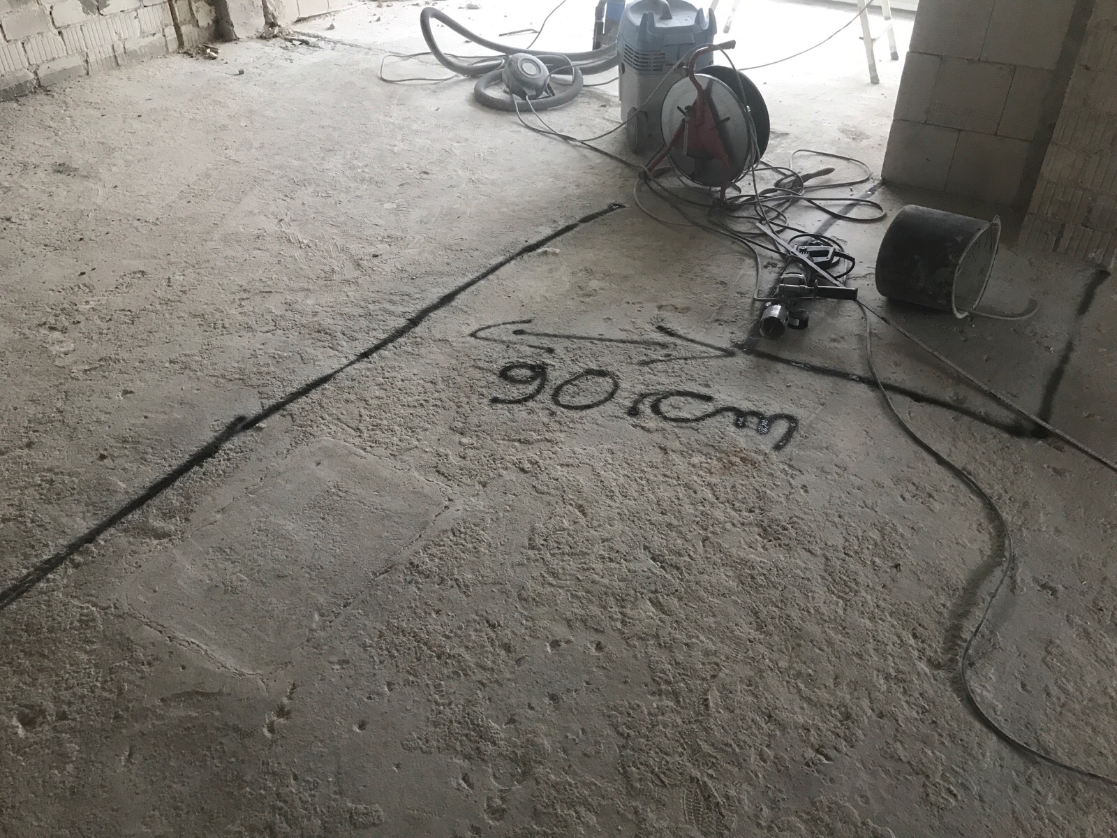

    Das mit dem Aufstemmen der Betondecke ist üblich, aber fachlich meist auch falsch, weil man die Bewehrungsüberdeckung damit gefährdet oder gar zerstört. Hanen wir aber auch machen müssen, was es nicht besser macht ;)

    wegen dem wegstemmen, da müssen wir in den sauren apfel beissen, aber ich bezweifel das das statische auswirkungen auf die betonplatte hat. es sind vielleicht 4-6 flächen a 10x10 cm, eine andere lösung fällt mir da zumindest nicht ein.

    Nur mal kurz 2 laienhafte Anmerkungen, die mir so durch den Kopf gingen.

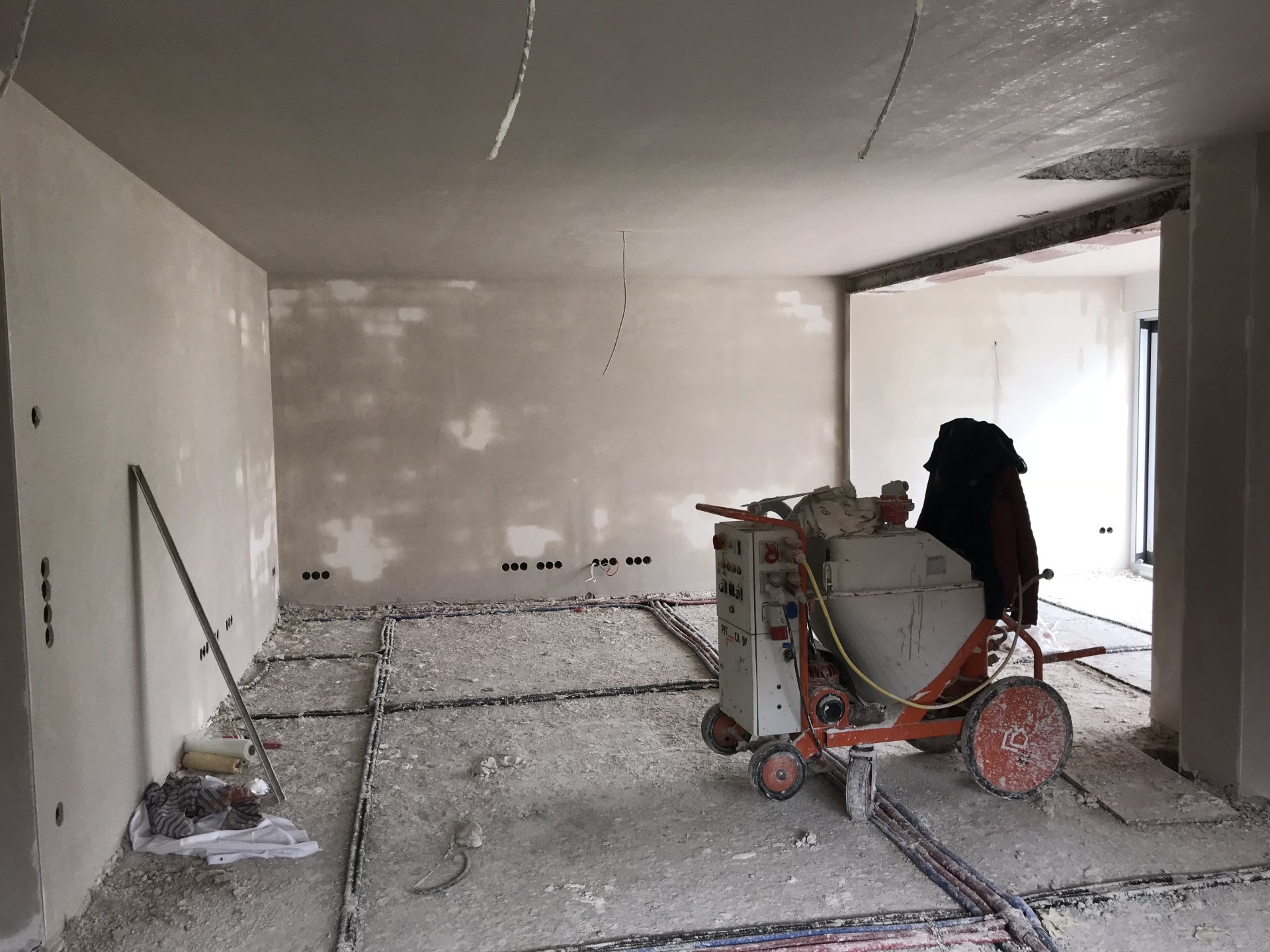

    Wenn ich davon ausgehe, dass Du den Floorrock (und womöglich den unilit auch) an den Rohren aussparst und dort mit Schüttung o.ä. arbeitest, gibt der Estrich auf den großen Flächen zwischen den Rohrleitungen evtl. zwar die bis zu 5mm nach, aber über den Rohren nichts. Sollbruchstelle?
    10x10cm, ist das nicht etwas optimistisch? Bei Kabelschutzrohren mag das reichen, aber bei den schon verlegten, fixierten Wasserleitungen?
    Du kriegst da ja nicht mal grad so eben, in das untere gerade Rohr ein Bogen nach unten gebogen und bekommst aus dem oberen gebogenen Rohr ein Gerades. Ein wenig großflächiger wirds wohl werden müssen? Wobei es auf den Bildern so ausschaut, daß bei einigen schon bei der Installation gestemmt wurde.

    kritik angekommen und wahrscheinlich hast du recht, das quadrat wird bißchen grösser als 10x10(es wurde überall gestemmt, nur nicht tief genug wenn du mich fragst), wegen der sollbruchstelle muss ich einen fachmann fragen, allerdings ist der estrich ja flüssig und drückt sich bei der verarbeitung nach unten und passt sich an, daher sagt mein leienwissen, es sollte ok sein.pro m2 sinds glaub ich 100kg, dsa ist schon ne menge
    habe heute mit rockwool gesprochen , die meinten tatsächlich das die se variante von floorrock vielleicht zu weich wäre, er empfahl mir die hp variante , die sich nur 2 mm eindrückt und nicht 5( die erste empfehlung vor meinem kauf war allerdings se)

    aufgrund von falschberatung seitens rockwool(technischer support) wird die Floorrock SE variante zurückgenommen, allerdings werden 20% meiner kosten einbehalten. es gibt immernoch meinungen das die se version des trittschalls ausreicht, aber die meisten handwerker sind der meinung das nur die hp variante ausreichend ist für einen bruchsicheren anhydritestrich der dünn aufgetragen wird.
    mitlerweile habe ich mich allerdings noch mal für unilin pir entschieden , in 3 cm stärke, so liegt 2 cm mit versatz auf 3 cm, darüber noppenfolie und dann kommt der estrich. ist alles schon fertig und es schaut ordentlich aus.
    laut energieberater sollten es 3,5cm über den schläuchen sein,wir haben ca 3,3cm, an einigen stellen etwas mehr, bis zu 4cm über schlauch.
