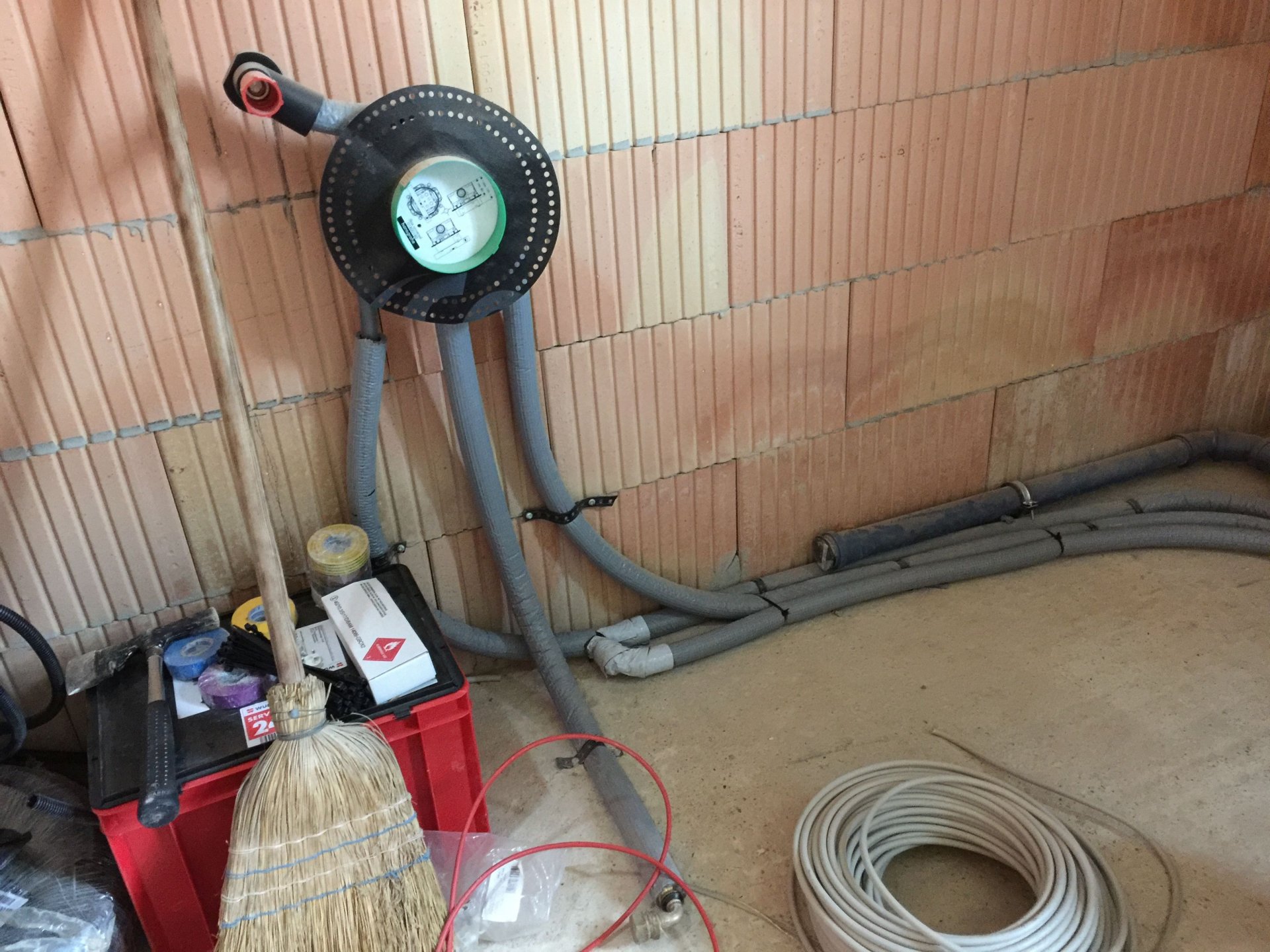

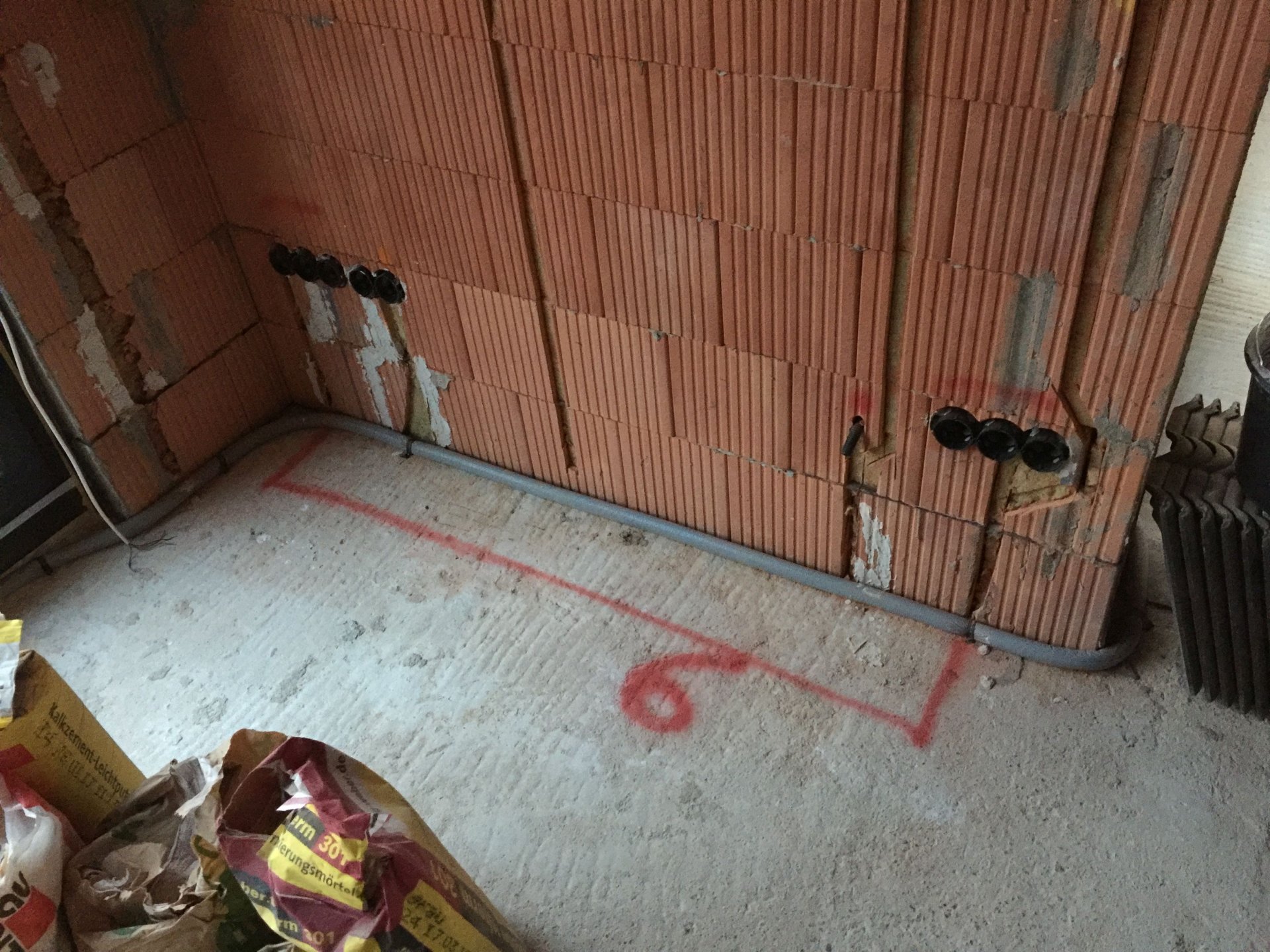

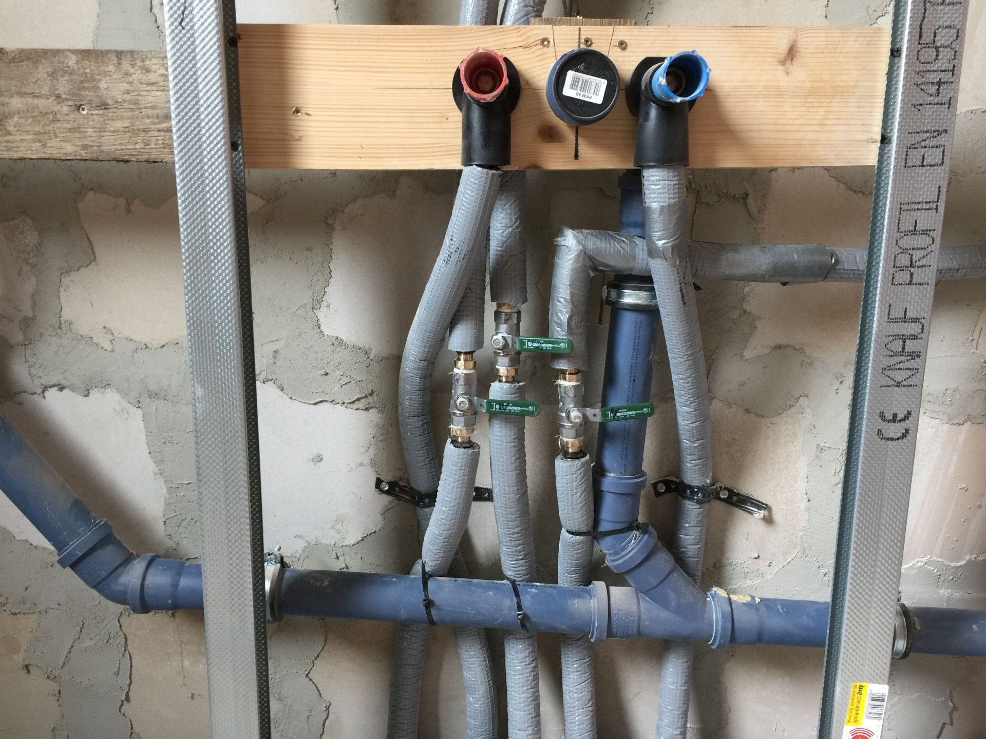

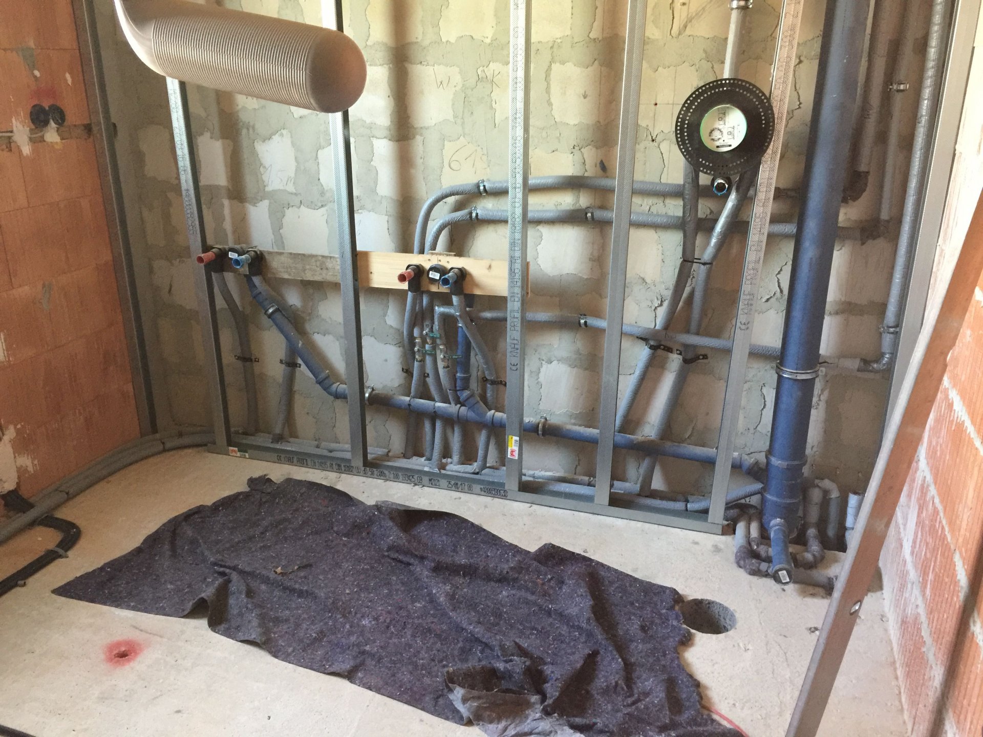

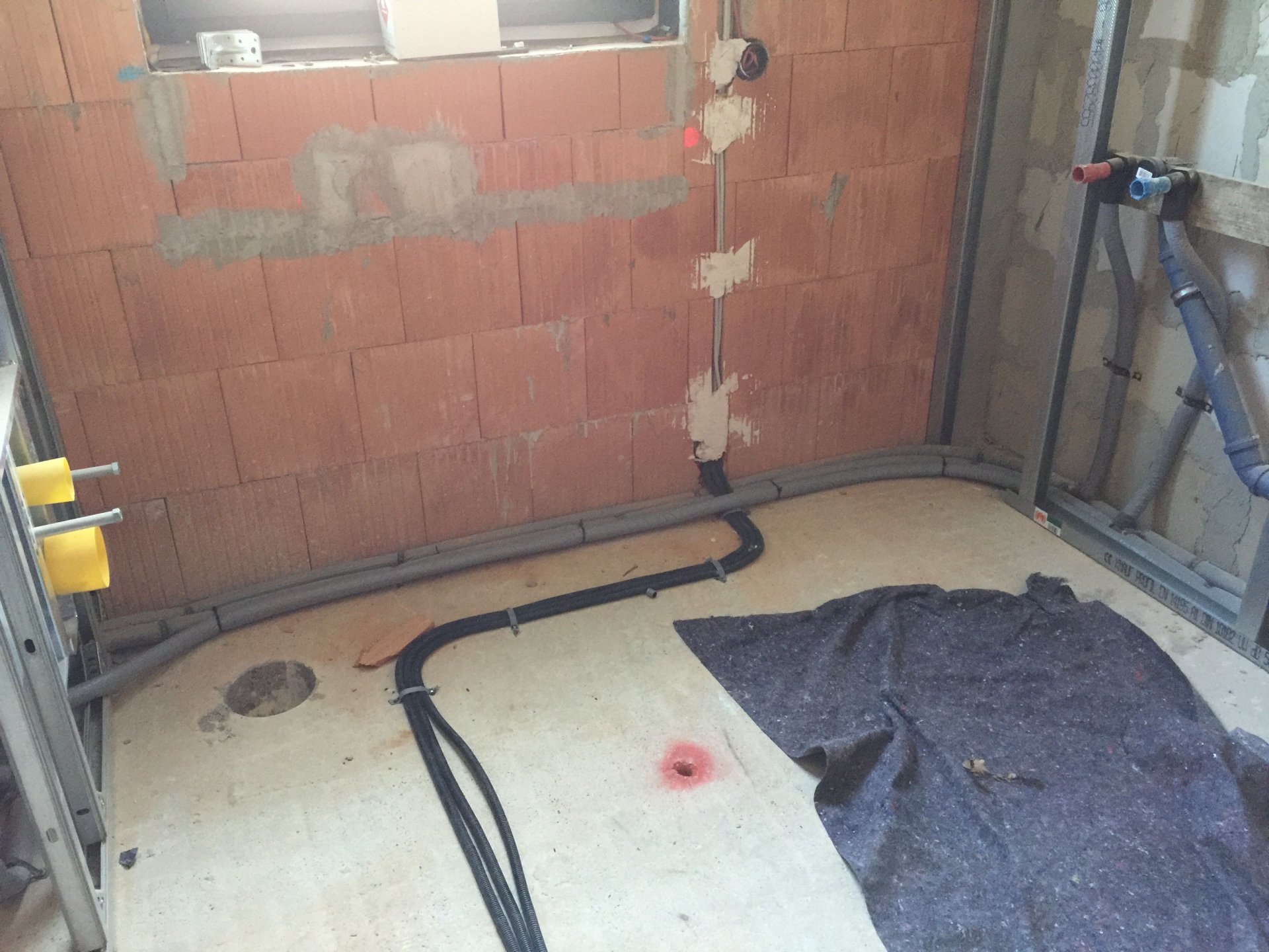

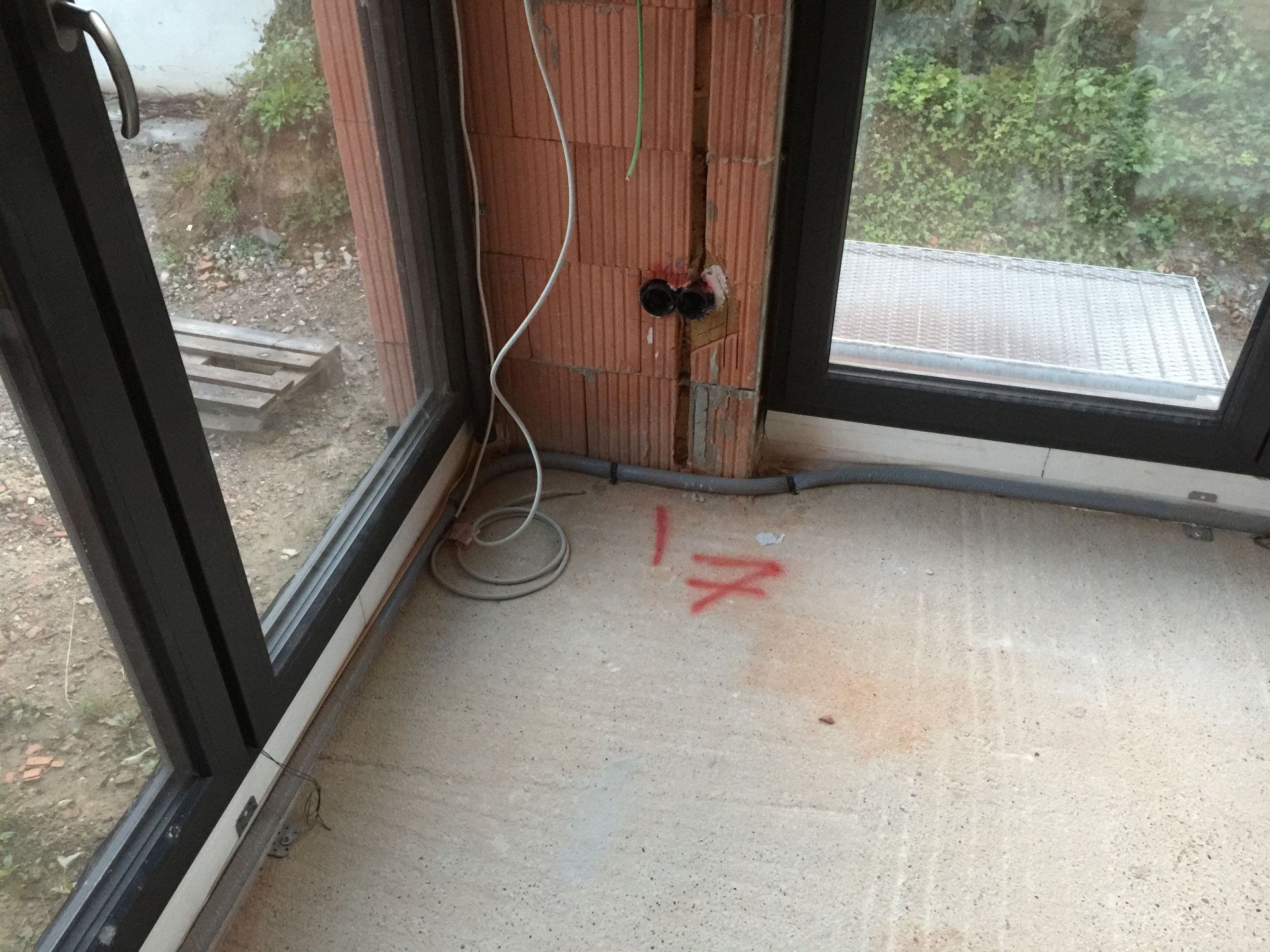

    Hallo zusammen!
    in unserem Neubau wurde die Rohinstallation Sanitär ausgeführt.
    Unser Architekturbüro hat zu der Installation keine Mägel angezeigt, außer Schallstopper an den Wandscheiben und fehlende durchgehende Dämmung an den Leitungen anzubringen.
    Wir haben bei dem Bauvorhaben mit einigen Gewerken ein ungutes Gefühl gehabt und eine Gutachterin des Bauherren Schutzbundes zur allgemeinen Begutachtung beauftragt.
    Sie hat nun beim Heizungsbauer die press an der Wand verlegten Leitungen bemängelt.
    Ebenso die Holzbretter als Halterung für die Wandscheiben.
    Der Heizungsbauer war heute Vor-Ort und versteht die Korrekturmaßnahmen nicht.
    Das wäre alles ok und so schon überall gemacht worden.
    Anbei ein paar Bilder.
    Hättet Ihr für mich ein Feedback zur Ausführungsleistung, die Ihr so auf den Bildern seht?
    Danke
    viele Grüße
    Sebastian

    Da bin ich beim Heizungsbauer.
    Das Holz ist doch OK. Es ist im trockenen und kann seine Aufgabe erfüllen.
    Soll man die Leitungen nicht press legen? Dann gibt es ja womöglioch Geräusche durch "schlabbern".
    Kann die Bedenken der Gutachtern nicht nachvollziehen.
    was nicht ganz ideal ist:
    der Putz hätte an den Wänden sein sollen, bevor die Leitungen so nahe an der Wand verlegt werden.
    Der Putzer kommt da nicht mehr dahinter und die luftdichte Ebene ist durch die Leitung unterbrochen.
    Das ist nun keine Katastrope, solltet ihr aber einen blower-door Test benötigen, wird das Ergebnis etwas schlechter
    ausfallen.

    Optisch sieht das nicht nach ausreichender Dämmung der Warmwasserleitungen aus.

    schlabbern = liegt zu lose und bewegt sich bei Druckveränderung durch Abruf am Wasserhahn?
    wäre das nicht so oder so der Fall gewesen, wenn nur die Ausgleichsdämmung angelegt wäre und das Rohr mit Abstand verlegt worden wäre? sonst hätte in Deinem Beispiel der Putz vor der Rohinstallation kommen müssen, oder verstehe ich Dich falsch?

    es sind 16mm Rohrleitungen. Das Dämmmaterial selbst hat einen Durchmesser von 32mm.

    Mit gefällt das senkrechte Abwasserrohr auf dem letzten Bild nicht.
    Wenn ich einige cm Gefälle habe, nutze ich das wie links, in einer schrägen Leitung, damit es keine Verstopfung und Ablagerungen gibt. Links hat er es gemacht. Aber wohl um Rohr zu sparen.
    Es gibt einige Leitungen unmittelbar an der Wand. Wenn man später einen Deckendurchbruch braucht , trifft man die bestimmt.
    Wenn man die Leitungen 20 cm vor der Wand auf der Rohdecke verlegt, landet man nicht so viel "Treffer".
    Ob die Unterputzeinsätze des Elektrikers mit so viel Gips eingesetzt wurden, daß alles wind- und luftdicht ist, möchte ich mit einem Fragezeichen versehen. Ich weiß auch nicht wie er das erreichen will, wenn die Dosen schon gesetzt sind und die Leitungen noch fehlen. Das hat man früher so gemacht, aber da mußte das nicht luftdicht sein.
    Bei bodengleichen Türen ist die Höhe i. O. Aber Fenster würde ich auf die erste Steinreihe setzen. Das ist aber Ansichtsache und ich habe da schon Gegenwind bekommen.
    Also macht wie ihr wollt. Ich mache es anders.
    Ob da eine horizontale Abdichtung vorliegt, kann man nicht erkennen. Aber das hätte der Gutachter sehen müssen. Man kann auch eine Dichtungsschlämme ausreichender Stärke statt eine 500er Pappe einsetzen. Ich mache aber auch noch auf der ersten Steinlage eine Abdichtung.
    Sollte es ohne Keller sein, hätte die erste Abdichtung vor der Mauer vorstehen müssen. Aber sonst nicht unbedingt.

    Durchmesser der Dämmung insgesamt beträgt 32mm mit dem Rohr drin? Also nur 8mm Dicke? Das wäre dann nämlich 50 Prozent zu wenig...
    Auf den Bildern sieht das so sehr schmal aus..zudem für alle Leitungen das gleiche Zeugs benutzt.

    In allen Außenwänden wurden luftdichte UP Dosen verbaut.
    Müsste ich mir nochmal genauer ansehen. Der Essbereich ist noch unterkellert, eine Auskragung im Wohnzimmerbereich nicht mehr.

    Siehste falsch, denn Trinkwasserleitungen sind immer 100 Prozent zu dämmen.

    jetzt habe ich eine Tabelle gefunden, die ich verstehe ;-)
    EnEV Vorgaben zur Rohrisolierung - Das sollten Sie wissen
    Danke....dann werde ich das dem Heizungsbauer wohl auch nochmal aufzeigen müssen.

    habe nachgeschaut. In dem vom Architekten ausgestellten Wärmeschutznachweis steht bei der Ausführung der Rohrdämmung "doppelte EnEV".

    Abgesehen davon, dass das schon dicke Brummer werden, hat Dein Sani dan richtig ins Klosett gegriffen. Der wird Spaß beim neuen dämmen bekommen...
