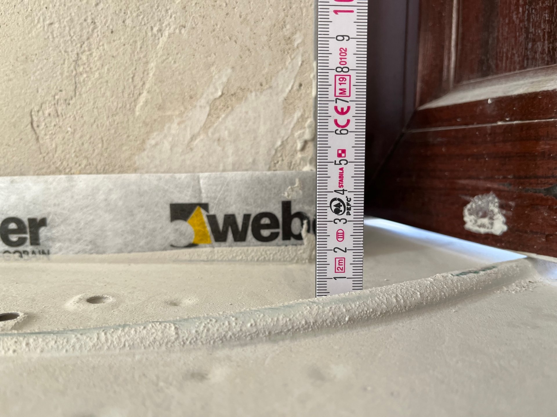

    Hallo liebe Gemeinde,
    nach dem Aufbringen des Fließestrichs haben sich an zwei...drei Stellen die Rohre der FBH aus der Fixierung gelöst und schauen nun oben raus.
    An sich kein Problem, da ja ncoh Ausgleichsmasse und Vinyl aufgebracht wird.
    Im Bild ist jedoch das größere Problem zu sehen. Aufgrunde der rausstehenden Rohres ergibt sich eine Höhe, die am Ende dazu führen würde, dass die Terrassentür nciht mehr geöffnet werden kann.
    Nun die Frage an die Profis:
    kann man in Kleinstarbeit etwas Estrich rund um das Rohr und unterhalb entfernen und das Rohr wieder fixieren. Im Anschluss würde dann die Ausgleichsmasse aufgebracht werden.
    Dank und Gruß

    Zumindest sollte man derartige Versuche so schnell wie möglich machen, wenn der Fließestrich noch weich ist.
    An Türen muß der Heizschlauch übrigens in einem Schutzrohr verlegt sein weil dort entweder Sollfugen verlaufen oder der Estrich bricht und die Estrichplatten sich gegeneinander bewegen. Dabei wird das Rohr sehr leicht beschädigt.

    Eigenleistung? Dann händisch austemmen ..viel Spass :hammer:
    Es gibt die Rohrüberdeckung nicht umsonst.
    Wenn es eine Firma war - Mangelanzeige einmal alles neu - Merke FBH werden gefüllt und dann der Estrich eingebaut - machen wenige , aber es zeigt sich nicht umsonst ist das notwendig und hydraulisch 'abgedrückt' ist damit auch gleich erledigt.

    Upps, das sieht man selten.
    Wer hat das gebaut ?
    Es geht doch nicht nur darum, das die Rohre bündig mit dem Estrichs liegen.
    Die Rohrüberdeckung bei Anhydritestrich beträgt min 40 mm !
    Wie willst du das jetzt noch schaffen ?
    Das Rohr ist viel zu stabil und starr und kann beim Runterdrücken nirgends wohin ausweichen.

    @Tilo Dünnschichtsystem...

    Nope.

    Wer hat das gemacht. ?
    Tatsächlich sog. Fachfirmen. Sowohl Heizung/Sanitär als auch Estrich.
    Es handelt sich um ein System, bei dem 10mm Estrich „oben drauf“ kommen.
    Das gezeigte Rohr hat sich tatsächlich erst nach dem Einbringen vom Estrich aus der Fixierung gelöst…

    Dann einmal komplett neu das Ganze.
