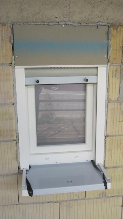

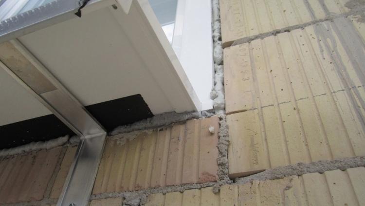

    Hallo Forum,

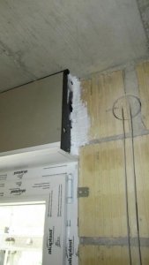

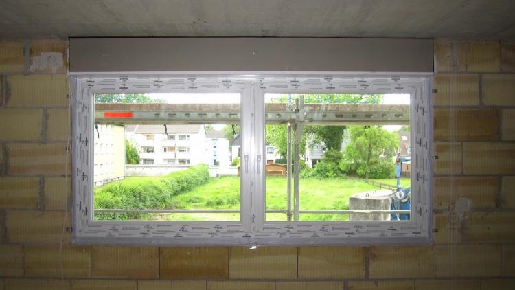

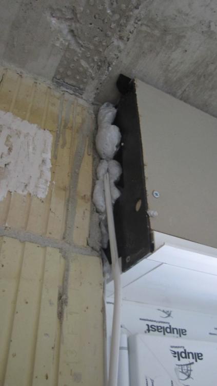

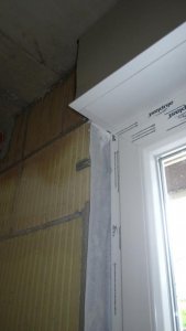

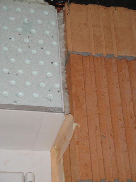

    bei mir wurden letzte Woche die Fenster montiert (Fassade mit WDVS, Porotonsteine, ENEV 2009, WDVS überlappend auf dem Rahmen Außen (inkl. Dichband) geplant...). Nach der ersten Kontrolle fiel mir die lückenhafte Verklebung der EinbauFolie an der Innenseite der Porotonsteine auf. Eine Glattstrich wurde an der Laibung seitlich nicht vorgenommen.
    Die Rolladenkästen wurden seitlich ohne Innenfolie und nur mit Bauschaum ausgeschäumt, oben wurde ein Kompriband verwendet. Nach meinem Hinweis wurde direkt nachgebessert. Die Folie wurde nun vernünftig an die Porotonsteine verklebt, an den Seitenfugen der Kästen wurde überschüssiger Schaum abgeschnitten und anschließend mit Kleber zugeschmiert.
    Ist dieses verschmieren der Fuge an den Kästen seitlich so in Ordnung? Die Kästen sind seitlich nicht flächig, dadurch ist wohl eine Klebefolie nicht anzubringen.
    Eure fundierte Meinung :e_smiley_brille02:
    Bilder im Anhang

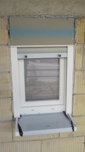

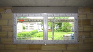

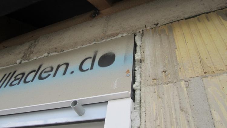

    noch 3 Bilder von außen

    Gehören die Rollokästen nicht innen bündig zur Mauer gesetzt? Die schauen ja sonst später in den Raum rein???

    ja, die schauen leicht in den Innenraum herein, die Mauer ist nur 17,5 breit + 16er WDVS. Außen wird bündig die WDVS über die Kästen und Fensterrahmen gelegt. Innen ist zwar nicht so toll, aber es sieht ganz ok aus (Musterhaus) 1,5cm Innneputz kommt noch druf.

    Verstehe ich trotzdem nicht ??? Hätte man doch ohne Problem innen bündig setzten können, nach außen ist doch genug Platz.

    ... und wie wurde denn der Rahmen überdämmt, wenn dort wahrscheinlich die Führungsschienen drauf sitzen?

    Stimmt, also die Führungsschienen werden mit der WDVS überdeckt.

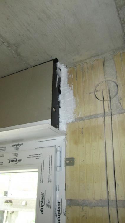

    "Dieses verschmieren der Fuge an den Kästen" ... Damit wollte man wohl die Sache Luftdicht machen.
    Also in der Regel kommen diese Rollokästen unter Putz und damit Luftdicht. Nur ich weiß nicht wie man bei dir den Rollo Kasten ein putzen will? Wahrscheinlich kommt Gipskarton davor und das ist nicht Luftdicht.
    Also ich habe auch 17,5 cm Poroton mit 20 cm Dämmung und bei mir gehen die Rollo Kästen nach außen und innen ist bündig. Problem hier ist aber, dass man nur sehr engen Spalt für die Wartung (des Rollos) hat.
    Für mich persönlich sieht das einwenig komisch aus.

    Richtig, das verschmieren soll die Luftdichtheit der Baufuge herstellen da es mit der Folie nicht klappt, das hatte ich ja bemängelt. Die Rolladenkästen werden Innen vorne und seitlich noch verputzt, unten ist die Revisionsklappe! Im Nachbarhaus hab ich mir dieses bereits angeschaut, sieht ok aus.

    Die Folie bei mir geht bei mir auch nur bis Rollokasten.
    Auf den Rollokasten kommt Gewebe und Innenputz.
    Wahrscheinlich ist bei mir auch falsch ;) Naja heute kommt der Innenputz und dann der Door Blower Test. Mal gucken ob wirklich Luftdicht dann ist.

    Gewebe und Innenputz reicht doch, macht die Mauerfugen auch luftdicht...

    Ok, dann ist es bei mir doppelt abgesichert (Bauschaum, Verschmierung mit Kleber, + Putz)

    mir gefallen mehrere Punkte nicht:
    - fehlender Glattstrich in der Laibung (wenn die Bänder dann eingeputzt sind könnte das aber auch reichen)
    - Z.T. meine ich in den Laibungsecken "Kreuzfugen" zu sehen, die so nicht sein sollten (auch wenn das außen mit WDVS überklebt wird), erhöhte Rissgefahr
    - fehlende Abdichtung (Schlagregen) außen (auch wenn da noch WDVS drüber kommt, unter der Fensterbank - ok, kein Schlagregen - wird die Abdichtung/der Anschluss schwierig
    - Ausschäumen könnte akkurater sein
    Die Fuge Kasten-Mauerwerk würde ich (wäre es mein Haus) mit einputzbarem Band abkleben (lassen) falls es wirklich nicht geht ein Band anzubringen halt Dichtmasse.
