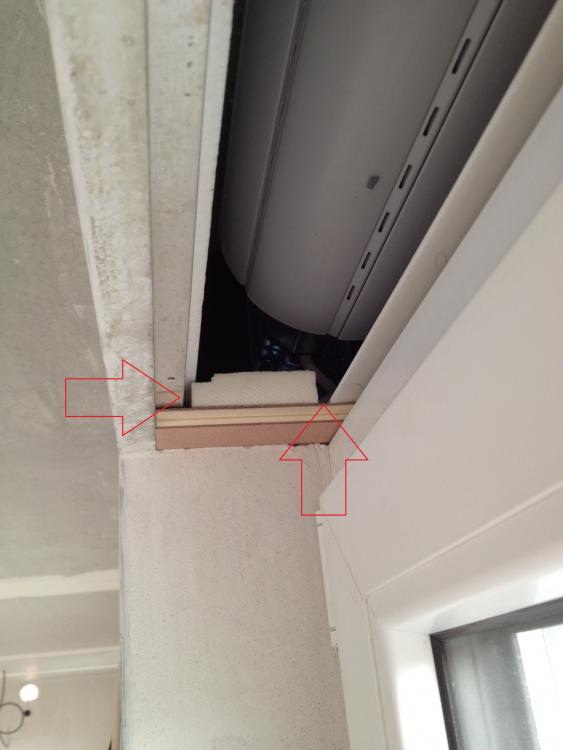

    bei uns im KfW 70 Neubau, Mehrfamilienhaus werden Rolladenkästen wie folgt ausgeführt (siehe Bild):
    Meiner Meinung nach sind Wärmebrücken vorprogrammiert.
    Ich frage mich ob solche Ausführung ohne zusätzliche Dämmung im Rolladenkasten überhaupt KfW 70 Konform ist.
    Laut Baubeschreibung müssen die Rolladenkästen Wärme-gedammt sein:
    Jetzt frage ich mich ob das ein bisschen Styropor mit spalten drumherum wirklich ernsthaft als Wärmedämmung bezeichnet werden kann.
    Grüsse
    Andreas

    Hallo Andreas,
    Dein Eintrag ist zwar schon ein Moment her, aber versuchen sollte man es...
    wir sind in einer sehr ähnlichen situation wie Du.
    Gleiche Bauweise, gleiche, minderwertige Dämmung des Rolladenkastens.
    Hast du mittlerweile herausfinden können ob diese Dämmung, zumindest formal, ausreichend ist?
    Bzw. hast du eine gute Lösung gefunden, woe man die Kästen ordentlich nachrüsten kann?

    KfW 70 bezieht sich auf das ganze Haus, und nicht auf einzelne Bauteile.

    das ist klar.
    Nur sollte man davon ausgehen können, dass gewissen Mindeststandards gelten.
    Die sehe ich mit der Dämmung an den Rolläden nicht erfüllt.

    und die wären?? Mann kann natürlich auch den Rolladenballen rausnehmen und alles mit Dämmung zustopfen.:think
