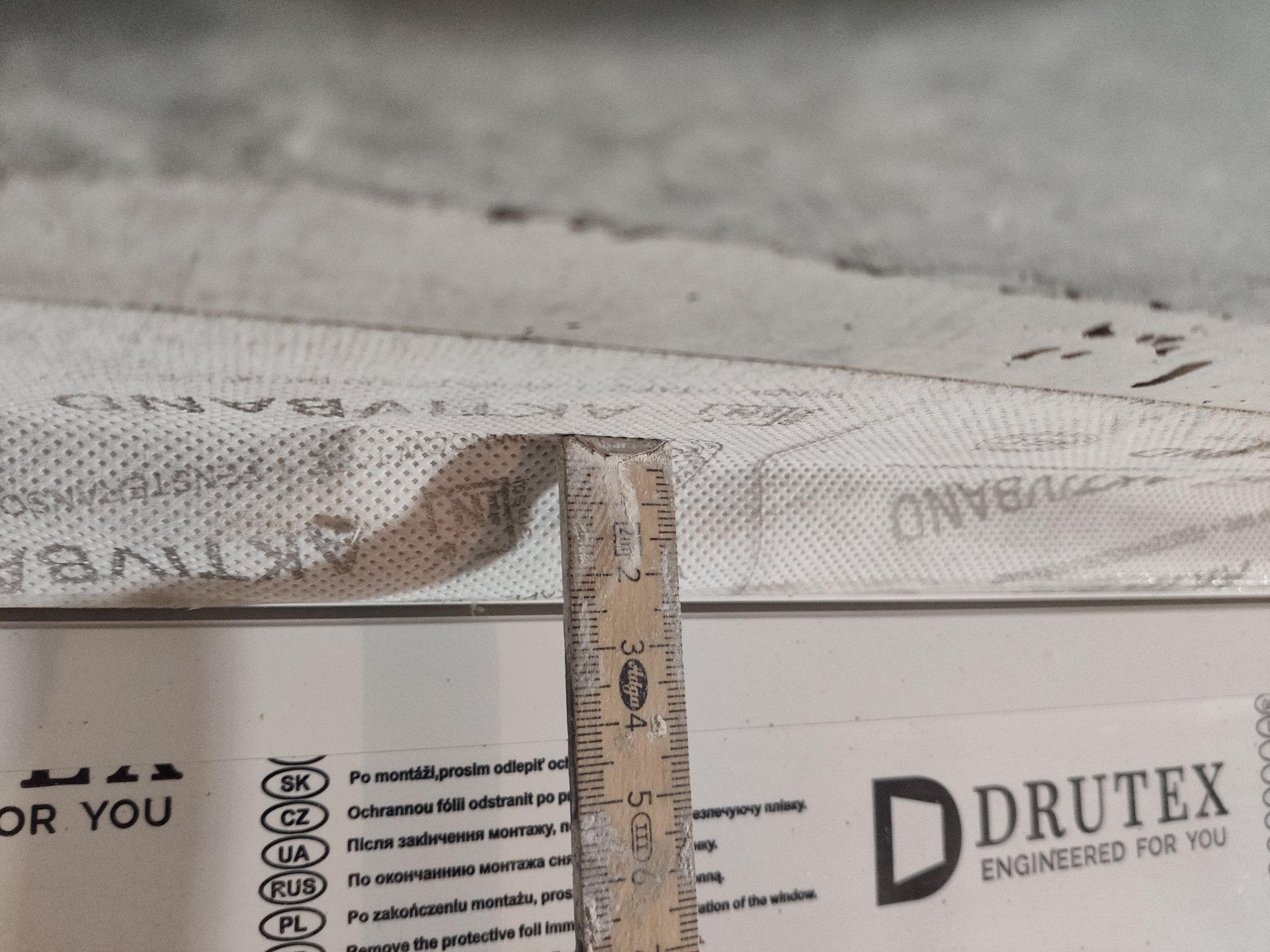

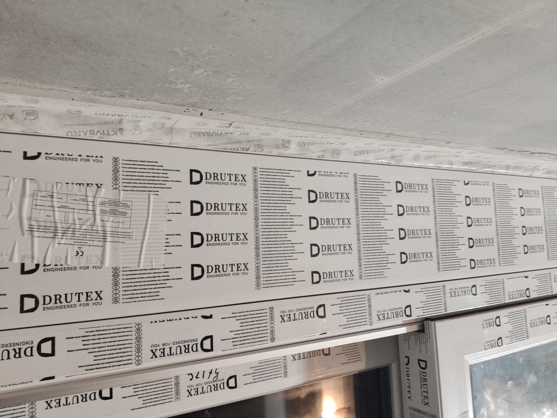

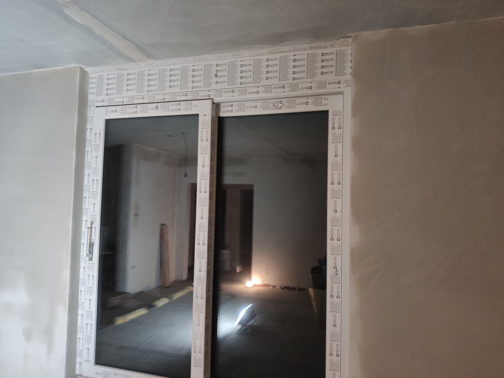

    Wie bekomme ich den Übergang von dem Rolladenkasten zu der Decke bündig?
    Bei den anderen Fenster haben wir Styrodur davor geklebt.
    Hier funktioniert das nur bedingt da die Öffnung nach innen in den Raum geht.
    Bei den Fenster ging die Öffnung nach unten.
    Das sind ca 3 cm. Siehe Fotos.
    IMG_20231114_190854.jpg IMG_20231114_191020.jpg IMG_20231114_190854.jpg IMG_20231114_191020.jpg

    Erst einmal nachdenken:
    Wo ist die Revisionsöffnung? Werden die Rolladen von innen oder von Außen repariert und gewartet?

    die Revisionsöffnung ist innen. Nicht nach unten wie es üblich bei normalen Fenster ist.
    kommt drauf an was genau Defekt ist. beim defekt vom Motor wird von innen repariert wartungsklappe auf und evtl. austauschen. hat der Panzer ein schaden wird er wahrscheinlich von Außen repariert.

    Die Frage, wie man diese Kante an den restlichen Raum ausrichtet dreht sich auch um die Frage, ob diese Seite eine Revisionsöffnung darstellt. Deshalb dieses Nachbohren.
    Es gibt in diesem Forum alle paar Monate einen TE, der versucht eine total verbaute Mechanik zu reparieren und sich wundert, dass der komplette Innenputz in die Brüche geht.
    In diesem Fall sollte man über ein Designelement/Paneel nachdenken, welches lösbar sowohl die Kante als auch die Revisionsöffnung verdeckt.
    Andernfalls würde man mit GK und Eckleiste eine gerade geschlossene Ebene zur Wand anputzen, welche natürlich Perfekt aussieht, aber nicht repariert werden kann.

    Wird die Decke nicht noch verputzt oder soll die etwa so bleiben?

    Das ist eine Idee auf die bin ich noch nicht gekommen. Hast du da evtl. schon Beispiele?
    Ich dachte eine Styrodur platte an die decke zu befestigen. Und dann rechts und links bündig mit der Wand bei Putzen. Die Styrodur platte dann komplett verputzen.
    Dann wäre die wartungsklappe noch sichtbar. Ist aber ja nicht schlimm.
    Wir sind ja nicht die einzigen die so die Fenster/schiebe Tür installiert haben.
    Wie haben das die anderen gelöst?
    geplant ist Maler Vlies zu kleben und dann zu streichen.
    Ich bin für jeden Tipp Dankbar!

    ne, für den Panzer brauchste auch die Revisionsklappe um ihn von der Welle zu trennen.
    Kann es sein, dass das so bleiben soll, wie es aktuell ist? Musst mal schaun, wie das ohne Schutzfolie aussieht.

    Ja richtig.
    Das Problem ist ja nicht das man die Revision klappe/Kasten sieht.
    sondern von der Oberkante Rollo Kasten bis zur Betondecke sind ca. 3cm. da wo das Klebeband ist
    das ist mein Problem wie bekomme ich das sauber hin.
