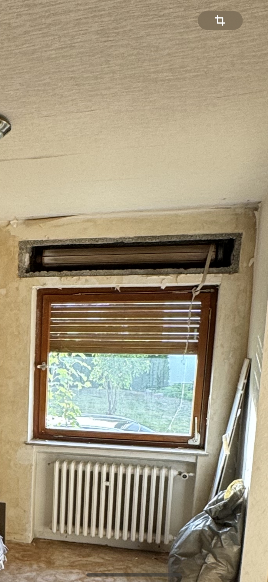

    Hallo zusammen, kann mir jemand aus Erfahrung sagen ob diese Art von Rolladenkasten tragend ist oder ob man sie entfernen kann? In den Bauunterlagen die noch da sind steht leider nichts.
    Baujahr 1966 . Decke ist mit Hohlkörper Steinen.

    War bei mir ähnlich.
    Folgendes: Es sollte bei deinem Haus 1966 eine Baustatik geben, in welcher die Fenster (von oben) dargestellt sind. Gerade an der Ecke müsste es einen Sturz geben.
    Das Fenster sollte einen Sturz haben, dieser wird bei dieser Aufstellung aber über dem Rolladenkasten liegen.
    Zeige bitte einmal deine Bauunterlagen und prüfe, was sich über dem Kasten befindet.
