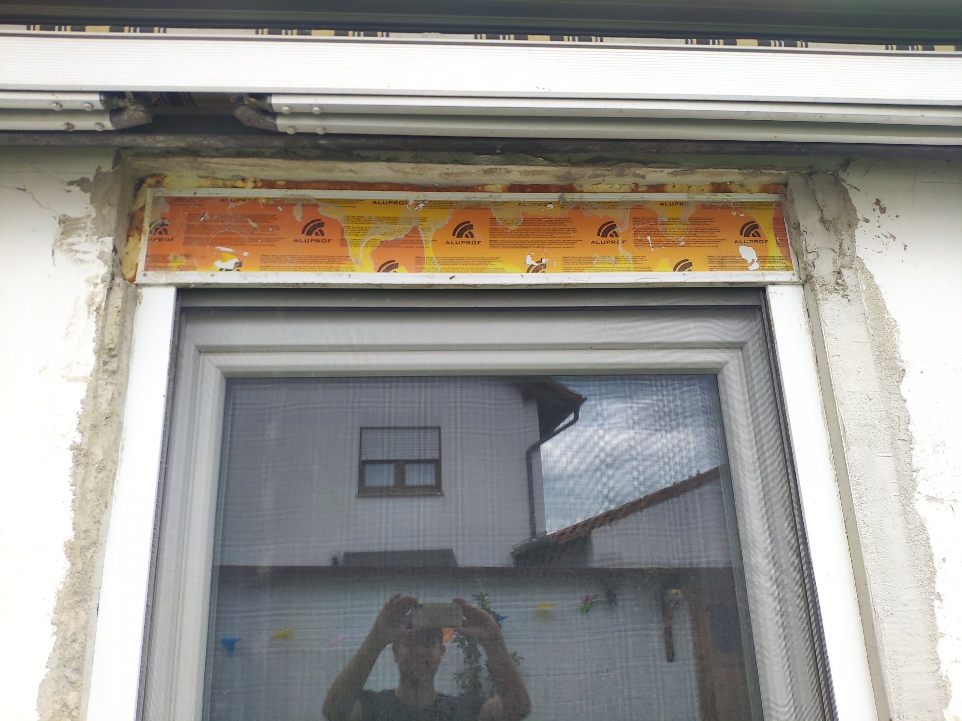

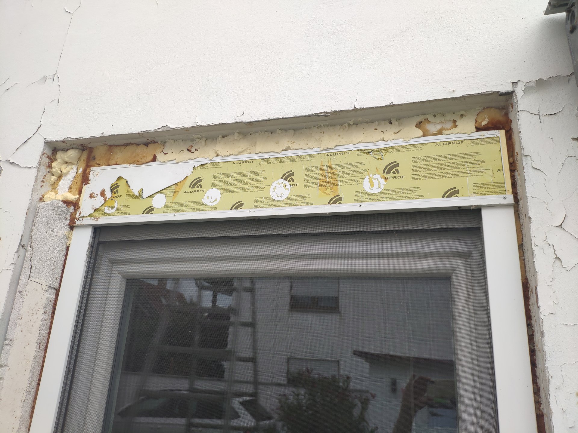

    ich möchte gerne die Rolladenkästen sauber verputzen.
    Es sind ca. 5 Cm Platz zur Fassade.
    Mein Plan wäre mit
    - Styroporkleber eine Styrodur Platte anzusetzen
    - Armierungsmörtel + Armierung auf die Styrodurplatte drauf
    - Oberputz
    - Aluprofile nutzen
    Ist das sinnvoll oder auf was muss ich achten?
    Grüße

    Hast es doch gut beschrieben, auf gehts :bierchen:

    Ok danke - dann machen wir das mal so :)

    Kurze Frage hierzu, sofern die beiden User noch aktiv sind. Hast du letztlich mit Aluprofilen die Styrodurplatte nach unten hin abgefangen?
