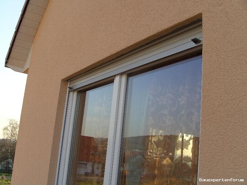

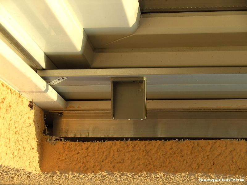

    nach Auskunft unseres Bauträgers wurde durch das Aufbringen des 10 cm starken WDVS der aufgesetzte Rolladenkasten verzogen / deformiert.
    Dies hat zur Folge, dass die Lammelen des Rolladens schleifen und sich auf den Aluminiumrolläden deutliche Schleifspuren gebildet haben.
    Die durchgeführte Nachbesserung sieht man auf den Bildern. Es wurde das WDVS aufgefräst und ein Winkel von Außen auf den Rolladenkasten geschraubt. Dieser soll den Rolladenkasten Stabilität verleihen. Die Rolladenlamellen wurden bereits durch neue ersetzt.
    Bereits 5 Tage später schleifen die Lammelen erneut und es bilden sich wieder Schleifspuren.
    Was haltet ihr von der vorgenommen Mängelbeseitigung - mal abgesehen davon dass sie nicht funktioniert.? Habt ihr andere Vorschläge wodurch sich das Schleifen abstellen lässt ? Ist eine solche Mängelbeseitigung überhaupt fachgerecht? Müssen eventuell die Fenster komplett ausgebaut werden ?
    Nach Auskunft des Fensterbauers gibt es keine schmäleren/dünneren Lamellen. Es wurden bereits die dünnsten verwendet.
    Im Anhang findet ihr Bilder, die es besser erklären.
    Besten dank !!

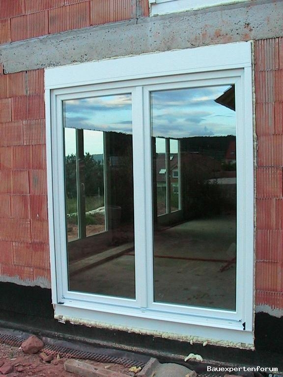

    Habe noch ein Foto vergessen
    hier geht der Blick von unter dem Fenster nach oben.

    Die Schleifspuren befanden sich auf den Außenseiten der LAmellen. Diese sieht man, wenn der Rolladen geschlossen ist von außen. Die Schleifspuren wiesen zunächst eine Breite von ca. 3 cm auf. Dabei gab es insgesamt 3 Schleifspuren, die sich fast gleichmäßig über die Fensterbreite verteilt haben. Von der linken fensterseite war die erste ca. 50 cm, die zwite ca. 100 Meter, die dritte ca 150 cm entfernt. Die Fenster haben eine Breite von ca. 2 Metern. Die Länge von Fensterbank nach oben war in etwa 1 Meter. Nach der ersten Nachbesserung beträgt die Breite noch ca. 1 cm und die Länge ab Fensterbank nach oben ca. 60 cm. Es scheint, dass das Schleifen zunimmt je mehr Rolladenlamellen aufgerollt wurden.

    soweit auf den Fotos erkennbar, handelt es sich bei den Aufsatzkästen um Aluminiumkästen, bei denen die äußere Wandung lediglich max. 2mm stark ist, eher weniger. Und diese Wandung hat der Putzer mit seiner Dämmung nach innen gedrückt. Also kein Problem, das der Fenster- bzw. Rolladenbauer verursacht hat.

    Scheint doch ein Kunststoffkasten zu sein.
    Nichtsdestotrotz hatte ich das Problem schon öfter, daß der Putzer mir die vordere Wandung mit der Dämmung nach innen gedrückt hat, gerade bei breiteren Fenstern. Da scheint auch die Alu-Winkelleiste nichts geholfen zu haben.
